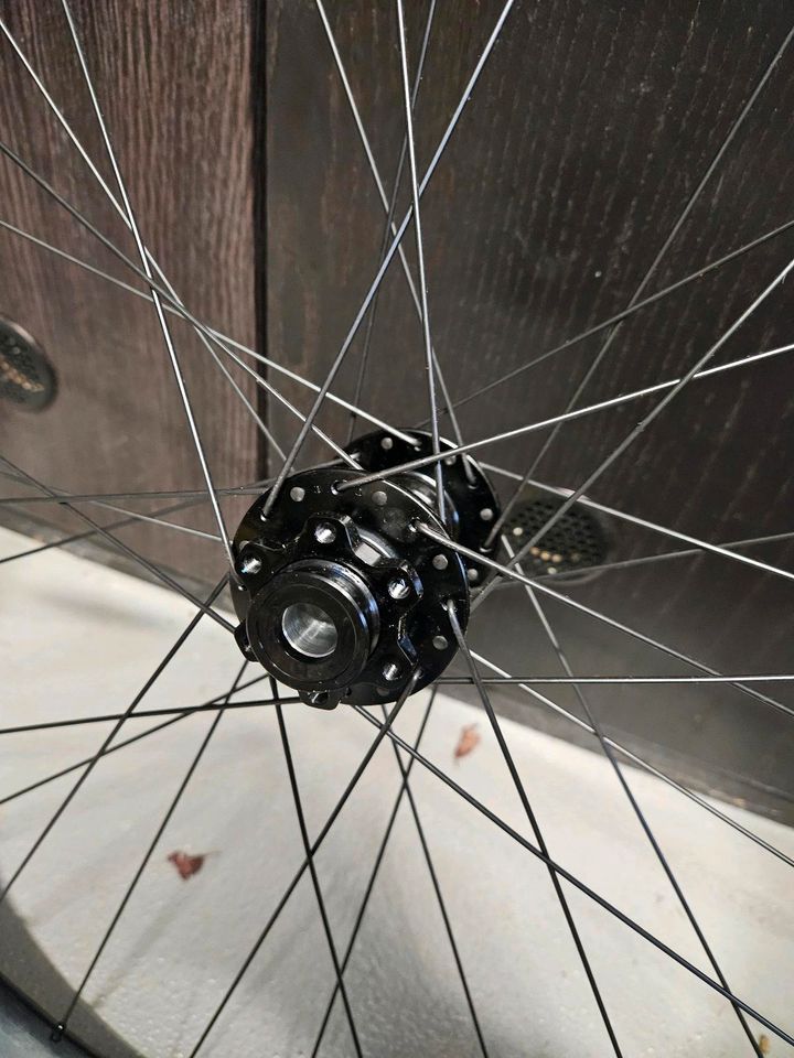

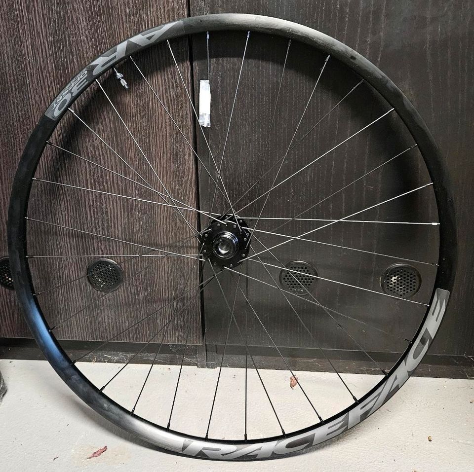

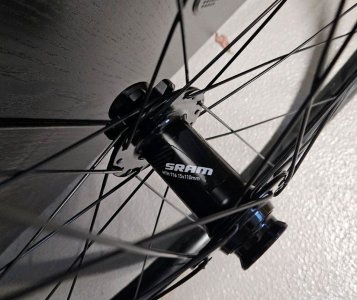

@punkhead Habe mal eine schnelle Frage.
Mein E*Thirteen Laufrad ist gerade wegen lautem knacken bei E*Thirteen (Wurde vorher auch alles mögliche probiert bei einer Werkstatt mit telefonischer Anleitung von E*Thirteen und war nicht wegzubekommen. Irgendwo Materialfehler in Felge)
Wollte mir jetzt für die Zeit günstig ein gebrauchtes Laufrad für vorne kaufen, damit ich überhaupt fahren kann.
Das Laufrad hätte eine SRAM MTH 716 Boost (15x110mm) Nabe und war vorher an einer ZEB montiert.
Passt die dann auch direkt an meine Fox 38 oder brauche ich da andere Endkappen oder ähnliches?
Oder was müsste ich den Verkäufer fragen um das herausfinden? Geht nur um das Vorderrad. Hinten funktioniert mein E*Thirteen ja.

Ja, kein Ahnung, hatte noch nie SRAM Naben.
Aber wenn keine Torque Caps dran wären, würde es passen? Also dann könnte man einfach das Laufrad bei der ZEB ausbauen und in die Fox einbauen? Wenn beide natürlich Boost sind.

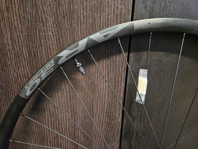

Felge wäre Raceface AR30, Speichen keine Ahnung. Er meinte es wäre nicht benutzt, weil er es direkt getauscht hat.

ja es sind rs torque caps dran, di passen nicht in ne 38
