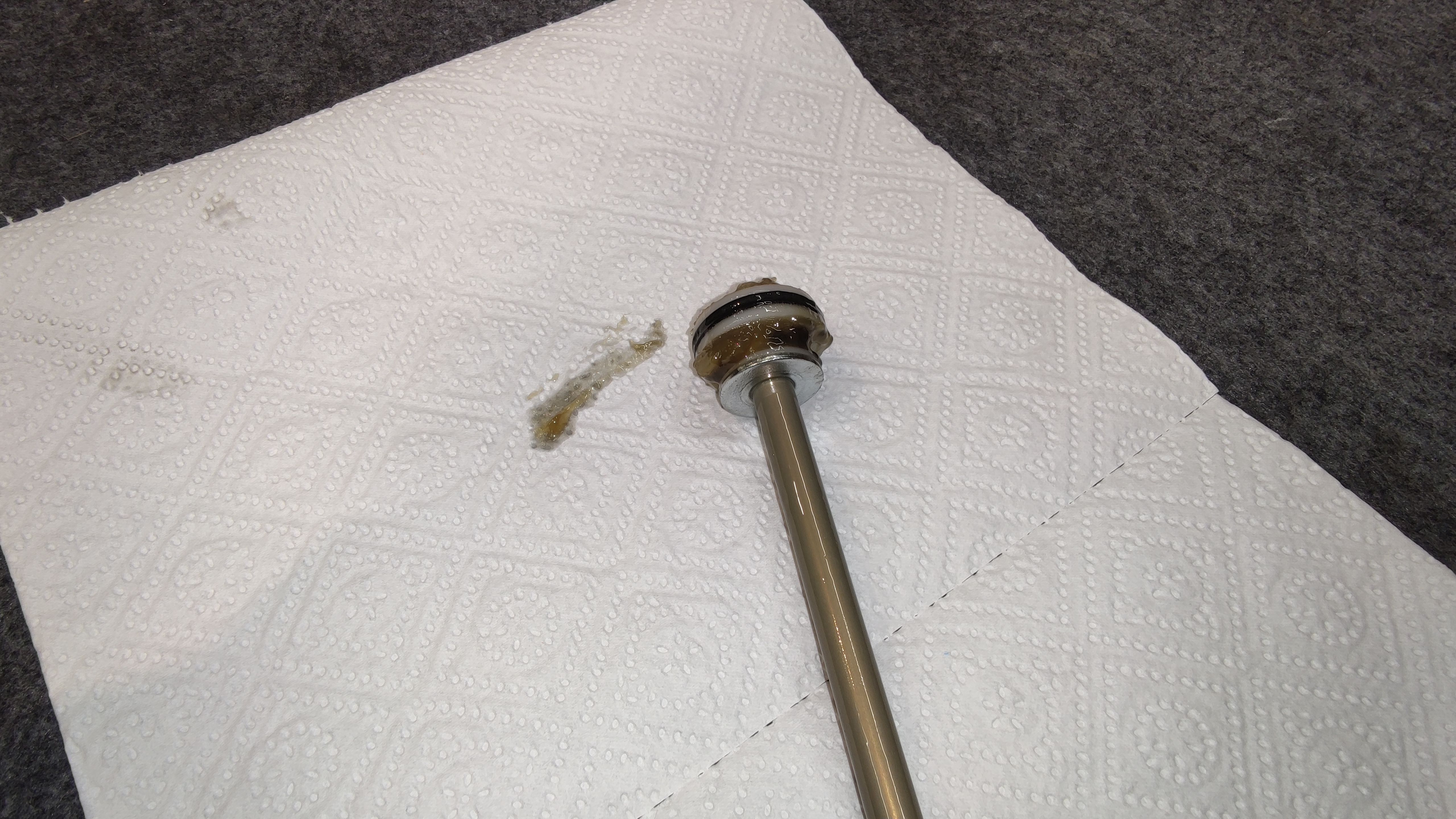

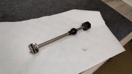

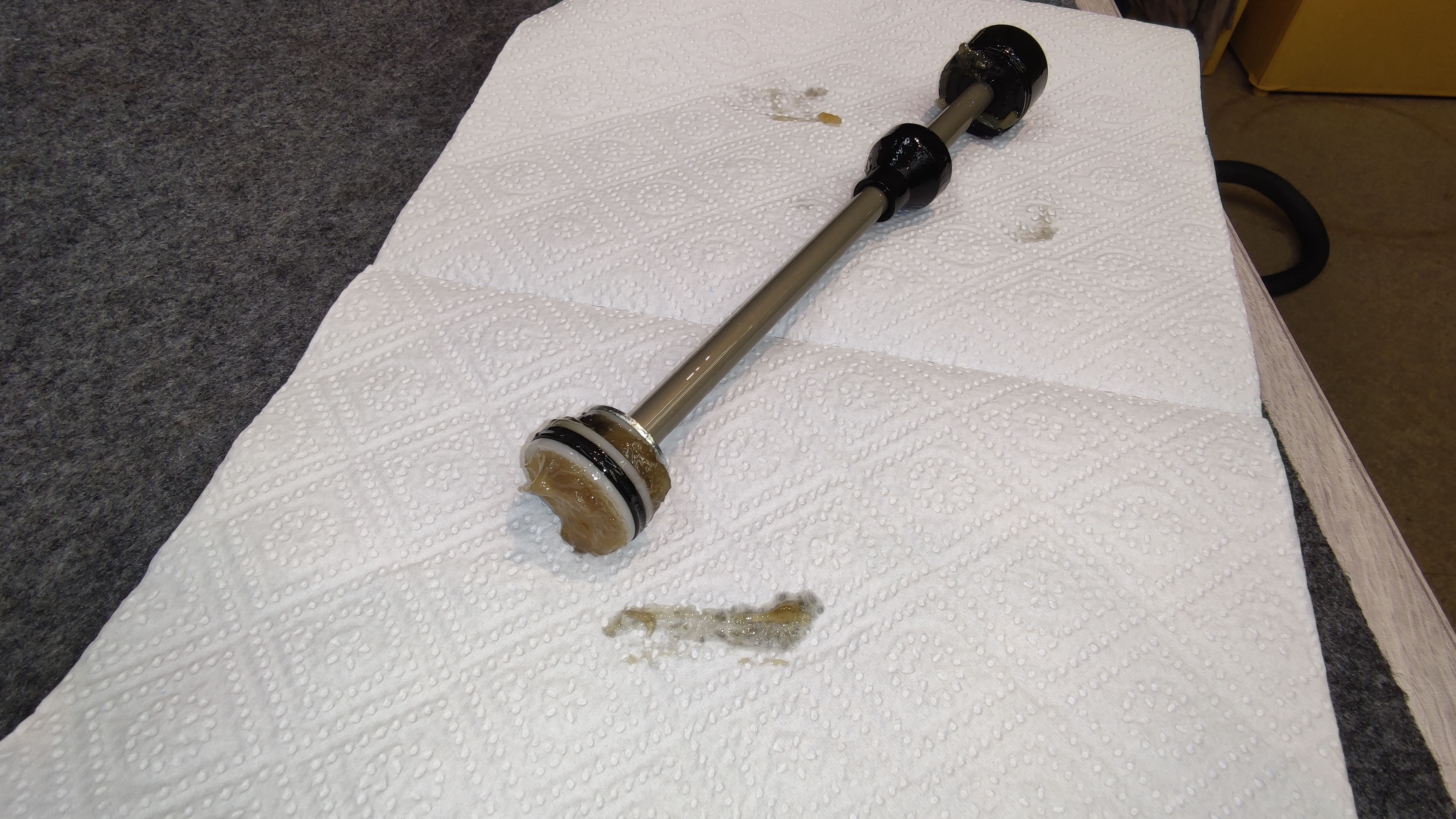

War da bei den aktuellen Grip2-Gabeln nicht mal was mit zu viel Fett in irgendeiner Kammer/Ventil verklebt oder sowas?
Kann sein das einfach viel zu viel fett drin, was die stömungskanäle eingeengt oder teilweise verstopft.
Ich füge noch zwei Bilder bei , wie bei mein Fox Rhythm ausgesehen.
Gereinigt , leicht gefettet und zusammengebaut. Nachher war viel angenehmer zu fahren.
Die Bilder kommen in einem extra Post. ( Von Handy )
Die Bilder von 02 Nov 2023

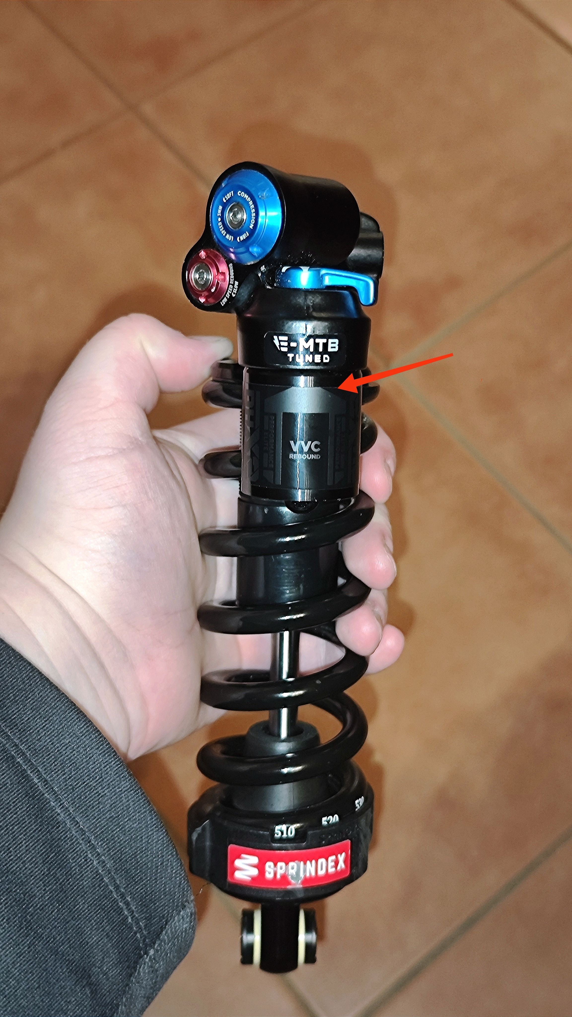

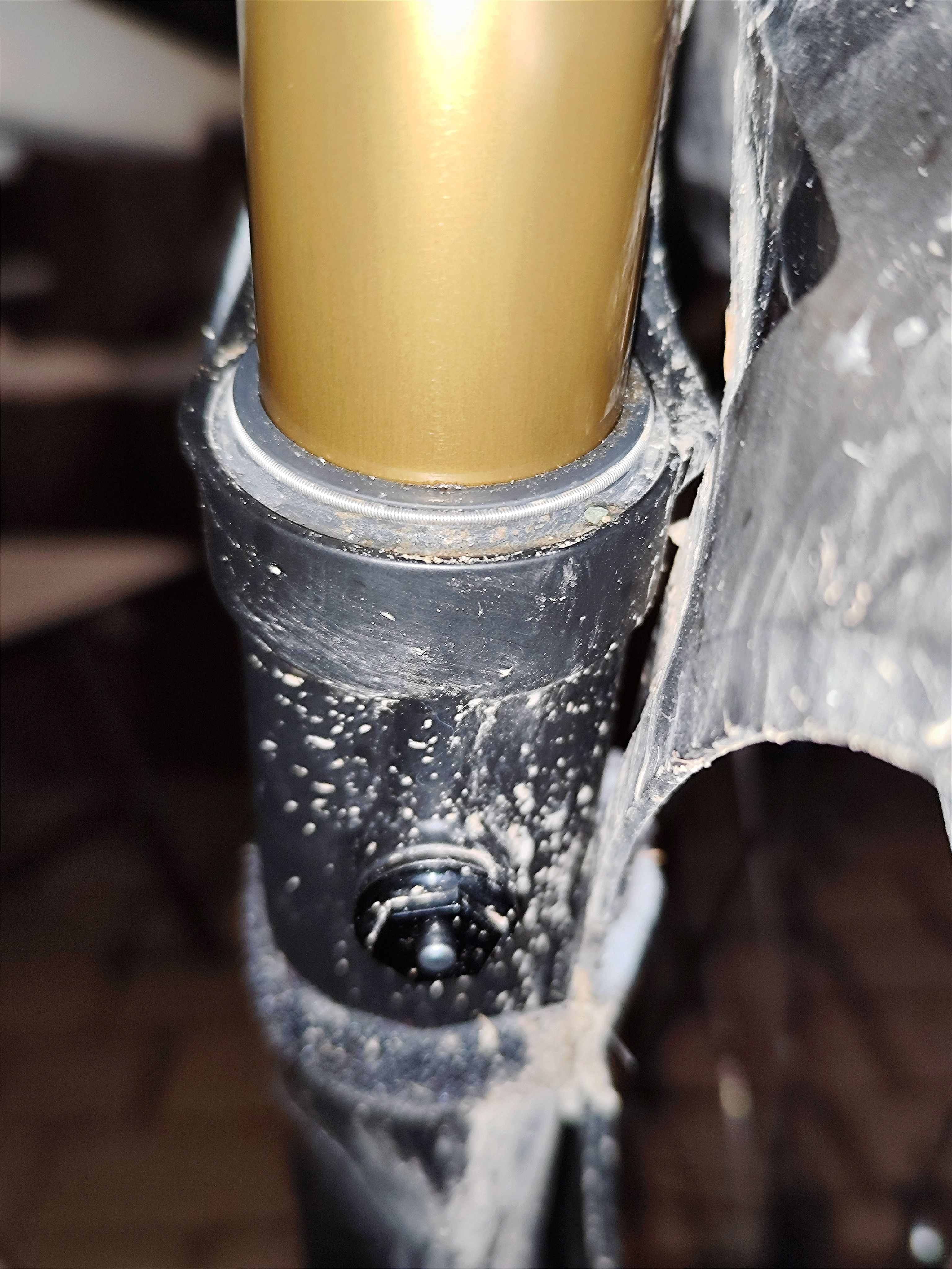

Beim DHX2 habe ich gelesen, ist die Seriennummer und der QR Code innen drin. Wie dumm ist das denn?
Aber es geht um diesen 4-stelligen Code.
Er ist nicht an meiner Gabel am linken Tauchrohr und beim Dämpfer auch nicht auf dem Piggy.
Bike wurde bei Bike-Discount gekauft und ist erst paar Wochen alt. Habe ich von Anfang an nicht gefunden.

Die 4 stellige ID wird nicht mehr verwendet.
Alternativ lässt sich alles über die andere ID bzw den QR Code identifizieren
Der QR code ist oben in die Gabelbrücke eingelasert, am dhx2 wenn du von unten am schaft Richtung gehäuse schaust auf dem Gehäuse selbst
Vielen Dank. Die Gabel habe ich schon bei Fox registriert, den Dämpfer nicht, weil ich den QR-Code nicht gefunden habe.
Also muss ich den DHX2 dafür wieder ausbauen und die Feder ab nehmen um den QR-Code zu scannen?
