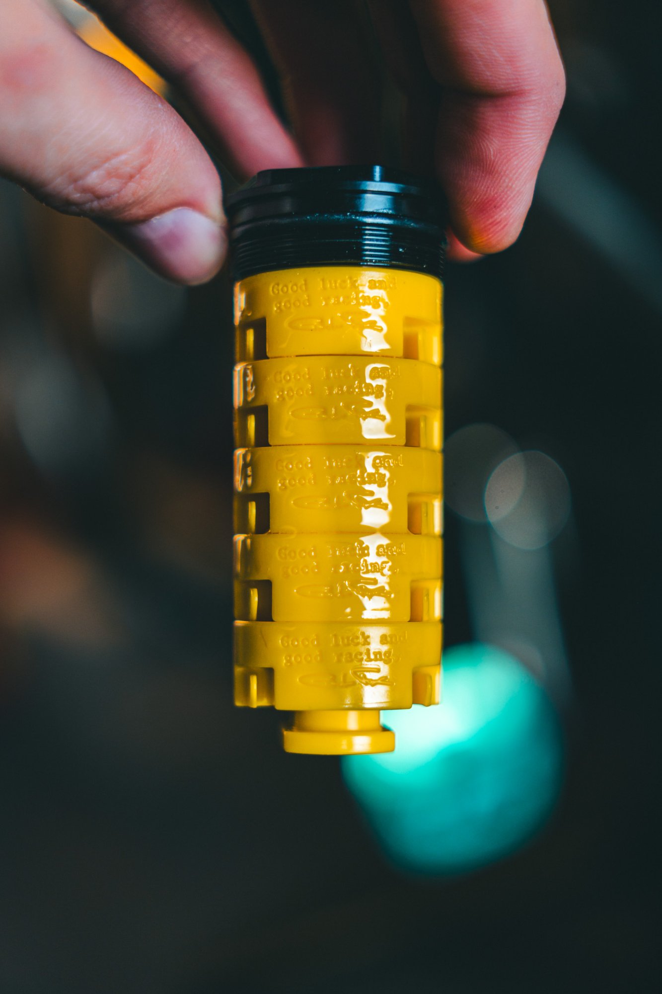

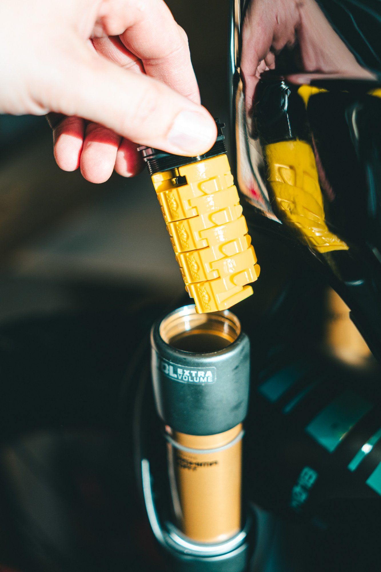

die 4 von 6 Spacer sind ja serienmäßig verbaut, im Gegensatz zur Nicht‑E‑Version. Wenn vier Stück für den durchschnittlichen Fahrer gedacht sind, dann erscheint es mir logisch, dass bei maximalem Fahrergewicht 5 oder sogar 6 Spacer sinnvoll wären. Zumindest klingt das für mich als Einsteiger nachvollziehbar.

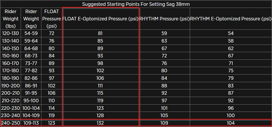

stimmt... bin jetzt von meiner F36 non E Bike ausgegangen. Von daher auf jeden Fall Druck etwas rauf. Bei Fox habe ich immer Gewicht = PSI. E Bike 10kg schwerer somit würde ich bei 110kg auf ja 120 - 125 PSI gehen.

4 spacer in der 38 fahren fahren Profis bei entsprechender Geschwindigkeit.
Das ist völlig drüber im Amateurbereich.

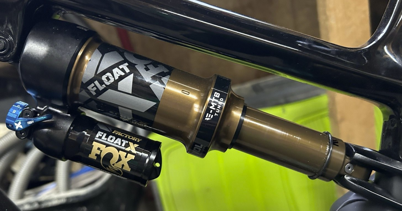

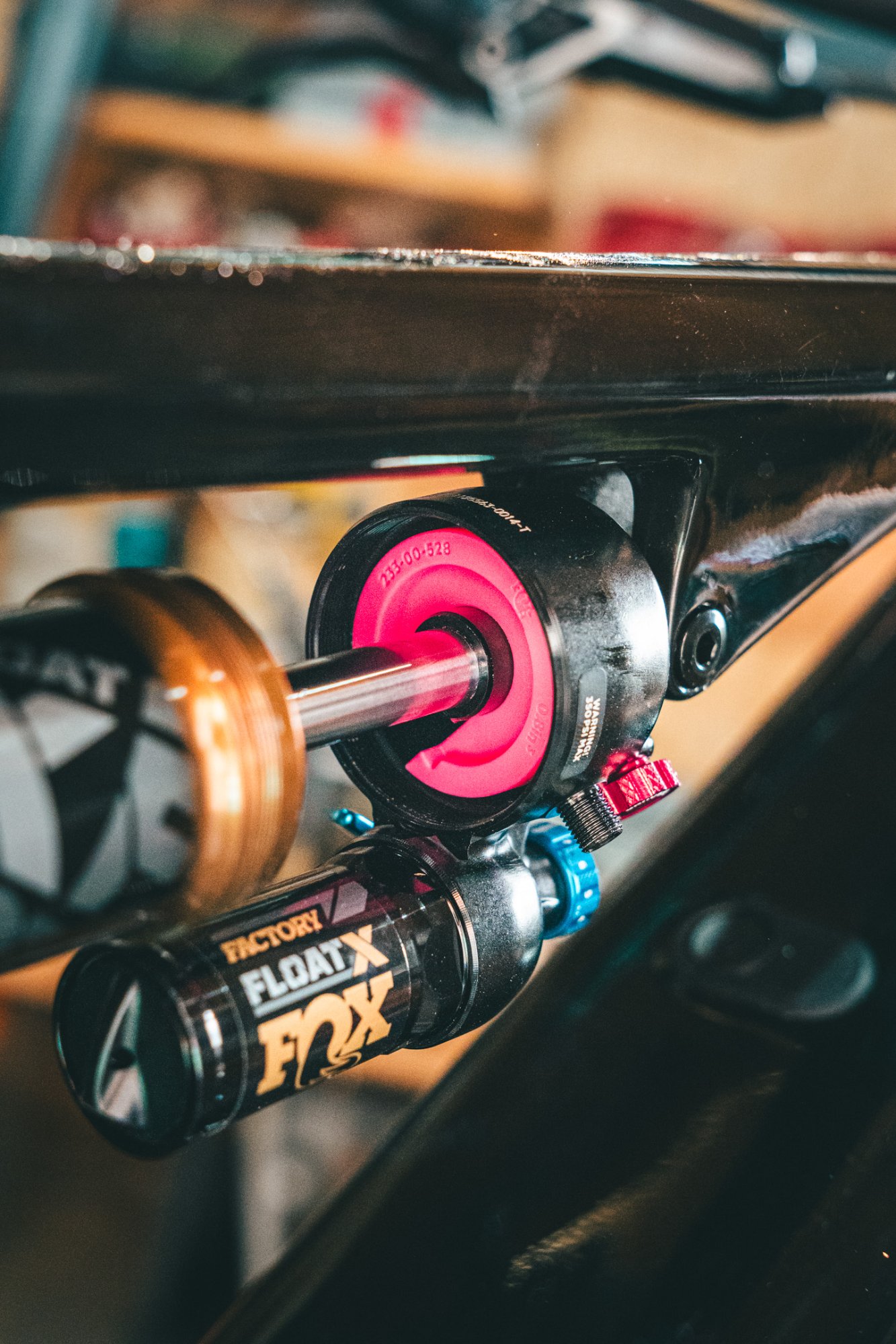

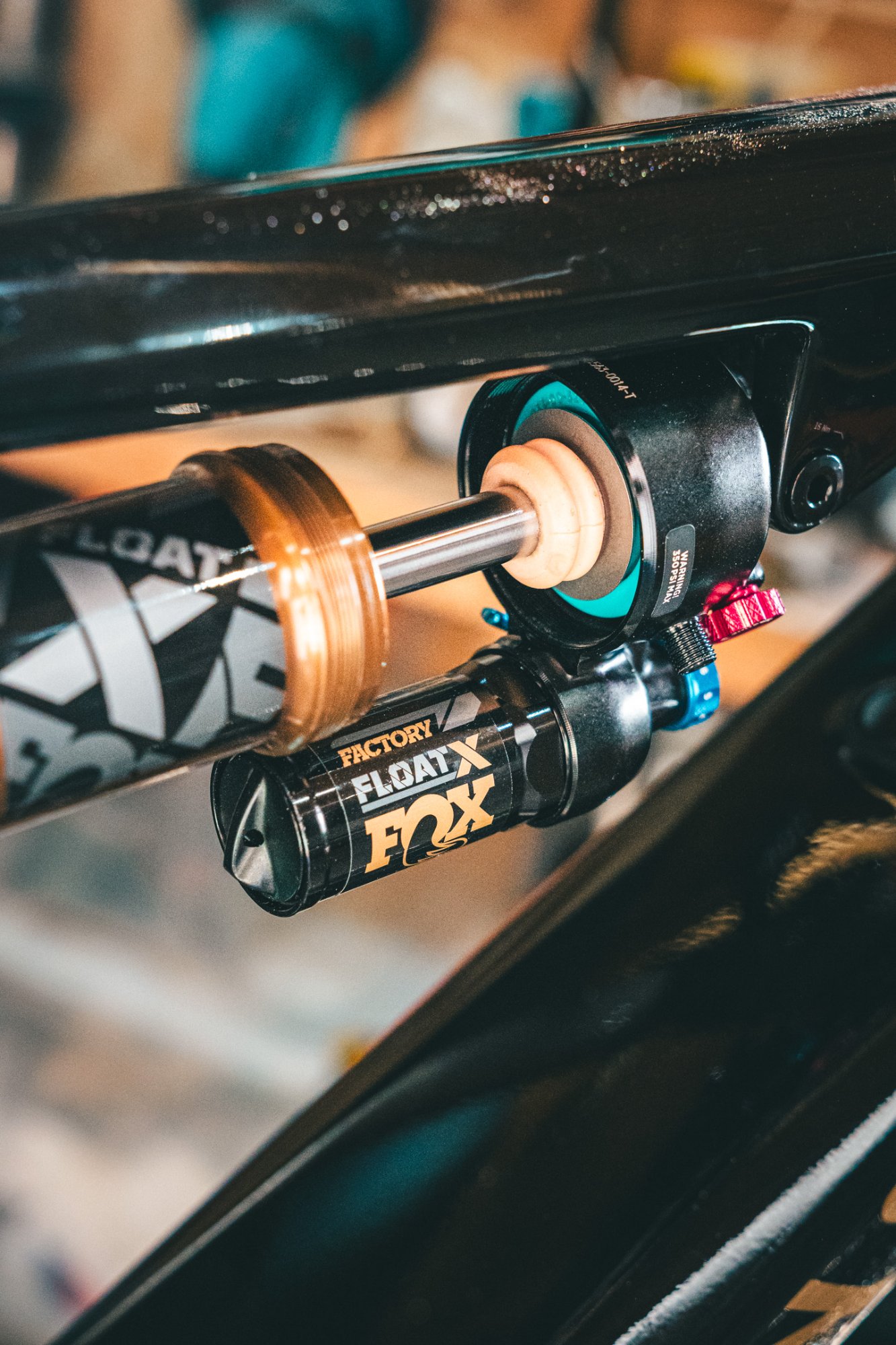

Aber selbst gestern, einfach beim Fahren im Wald einmal kurz über eine kleine Bodenerhöhung und einen Bunny Hop gemacht hat schon gereicht, um den Dämpfer bis hierher zu schieben:
So sollte das nicht aussehen
Der Dämpfer ist kurz vor Durchschlag
Es ist viel zu wenig luft drin
Ist der Dämpfer nicht eh auf 60mm Hub begrenzt?
Dann wäre er schon am Ende
Und beim SAG einstellen Rebound und Compression aufdrehen und beim Luft ablassen und reinpumpen immer zwischendurch das Fahrwerk richtig durchpumpen, damit sich Positiv- und Negativkammer ausgleichen können.

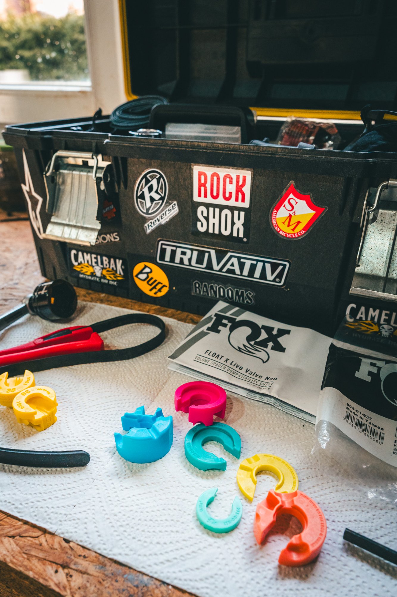

Die Spacer sind ja schnell ein- und ausgebaut, also kann man das auch vor Ort problemlos umbauen und testen, um eigene Erfahrungen zu sammeln.

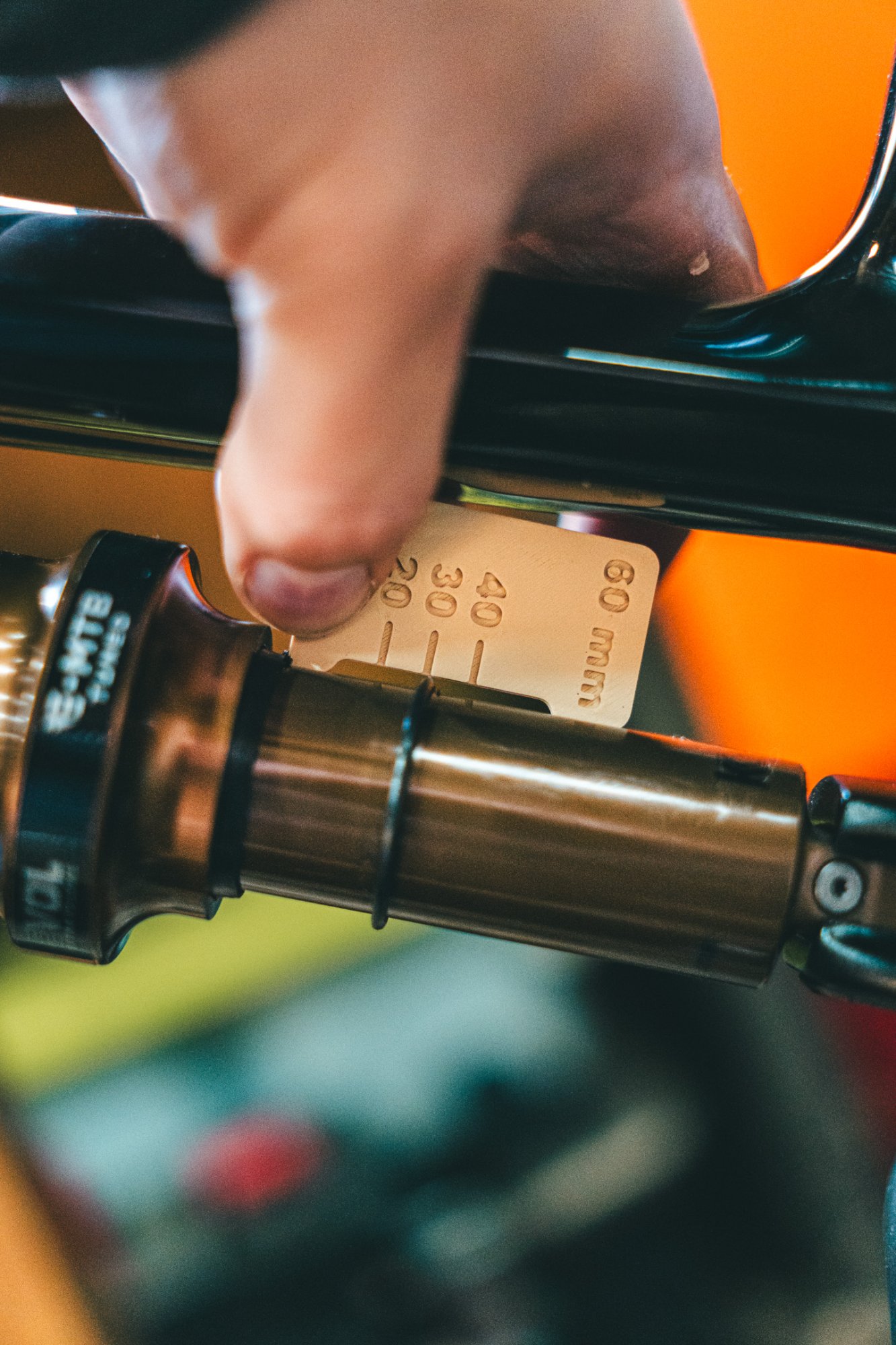

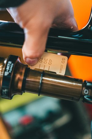

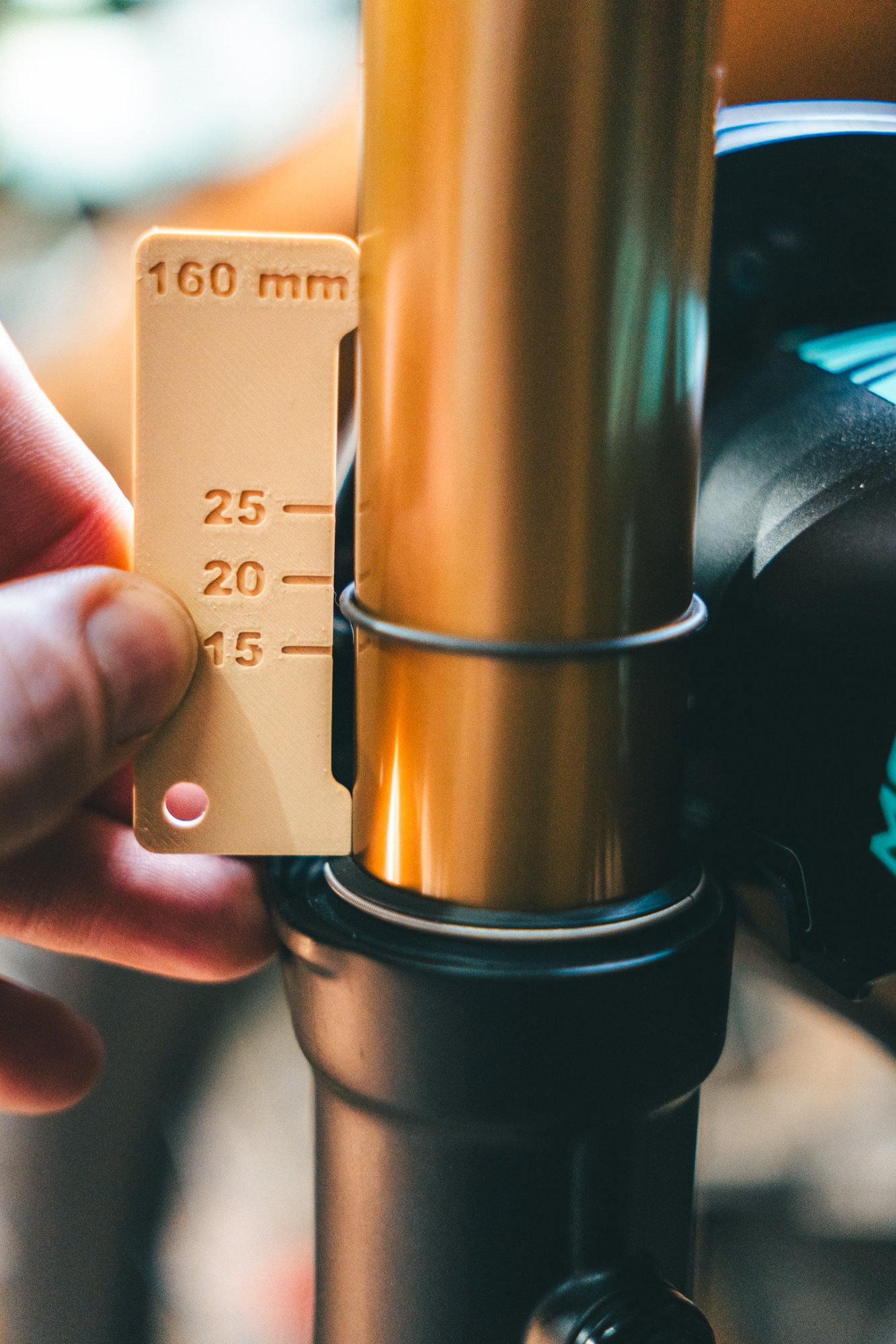

Der Sag wird im unbelasteten Zustand gemessen
Dazu muss man die Gabel und Dämpfer auch „auseinander ziehen“
So wie die Gabel aktuell eingestellt ist würde ich sagen sind es mehr als 20%
