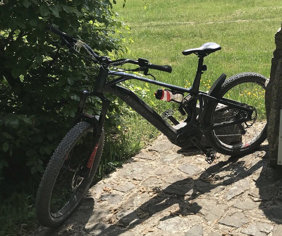

Ich habe bei meinem Mondraker Crafty R+ 2019 eine Fox Factory verbaut und dabei die 3 vorher verbauten Spacer rausgenommen - sodass nur noch einer verbaut ist.
Musste sein, da ich die Gabel nur mit dieser Schaftlänge bekommen habe (Preis hat gepasst) und die Spacer haben sich schon etwas verschoben wo ich unsicher war und es schaut jetzt natürlich noch viel besser aus.
Vorne hab mein 27,5er Laufrad durch ein 29er Laufrad getauscht. (Falls einer Fragt-ja das ist möglich und freigegeben da der gleiche Rahmen auch bei den 29er Modellen verbaut wird.)
Hinten bleibt der 27,5er erstmal weil sich das echt geil fährt....Vielleicht baue ich aber irgendwann mal aus Spaß um---das Laufrad liegt hier eh rum.
Nun fehlt mir aber ein bisschen an Höhe vorn hab ich das Gefühl...Also ich sitze deutlich gekrümmter drauf...klar 3 cm sind wohl doch zu viel.

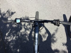

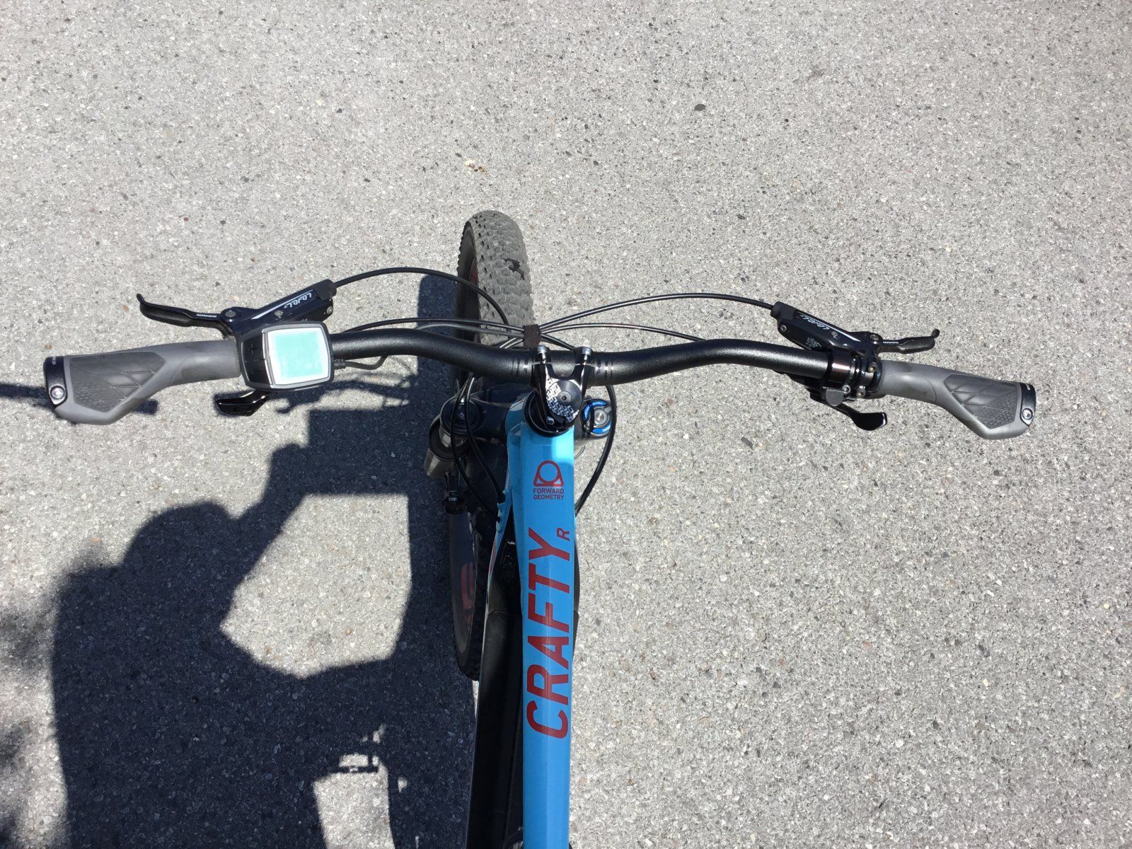

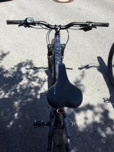

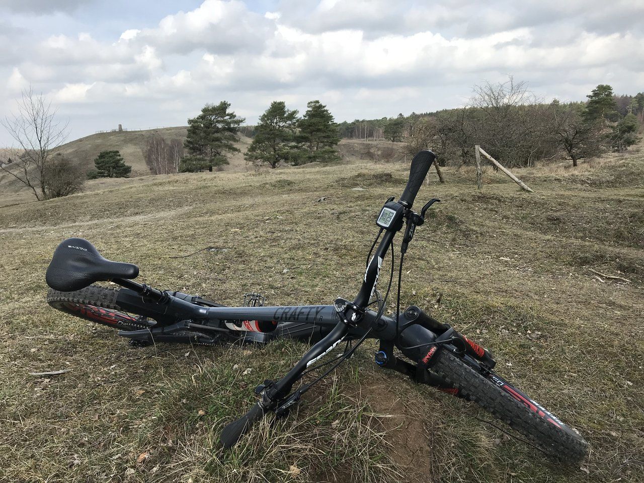

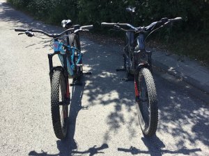

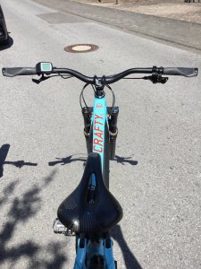

Mir war der originale Lenker meines 2018er Craftys zu niedrig. Bei längeren Touren hatte ich manchmal Probleme mit den Handgelenken.
Ich dachte anfangs auch das 10mm mehr Rise reichen, musste mich aber eines besseren belehren lassen und bin nach mehreren Versuchen bei einem Lenker mit 50mm Rise, also 25mm mehr als der Originale, gelandet.
Der Lenker ist 800mm breit, also 20mm breiter als Serie.
Jetzt passt es.
Diesen Lenker (50mm Version) habe ich jetzt: klick.
Und weil Bilder mehr sagen als Worte (sorry, hab gerade keine besseren Bilder zur Hand):
Jetzt passt es.
Anhang anzeigen 14959Anhang anzeigen 14960

Der neue Lenker hat je 1 Grad (Back und Upsweep) weniger als Serie. Das merkt man aber fast nicht; kommt natürlich aber darauf an in welchem Winkel man den Lenker im Vorbau verschraubt.
was bewirkt es denn wenn der etwas mehr grad hat?
Weniger, nicht mehr.
und wie groß bist du und weiche rahmengröße?
1,93, XL

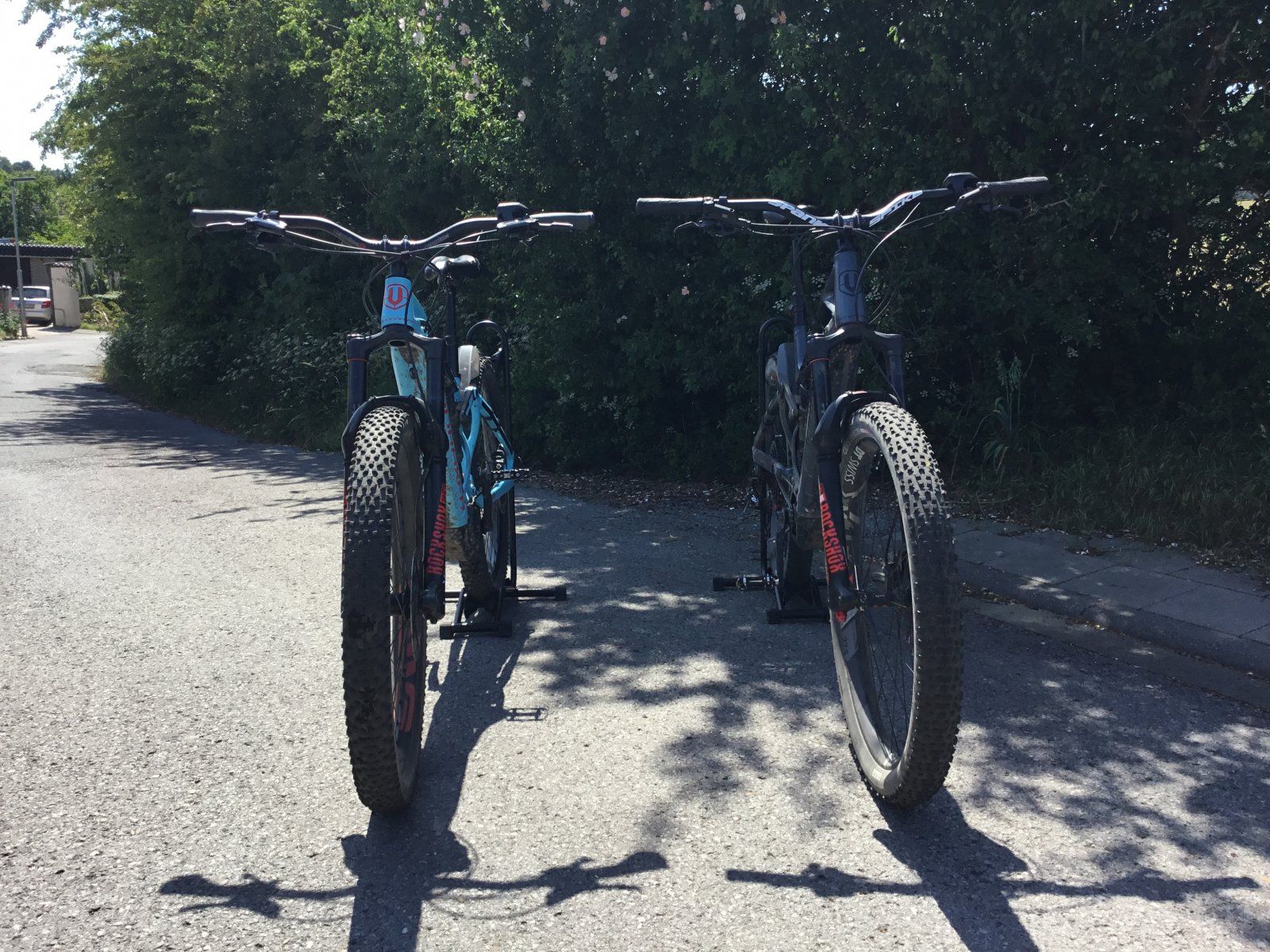

Falls du an einem Lenker mit mehr Backsweep hast. Meine bessere Hälfte hat diesen Lenker auf dem Crafty (S Rahmen) montiert. Sie kommt damit prima klar, mir wäre das aber schon too much „ Hollandrad Style“.
Wenn du willst mach ich nachher mal Fotos aus Fahrerperspektive von beiden Rädern (Blickwinkel vom Sattel aus).
