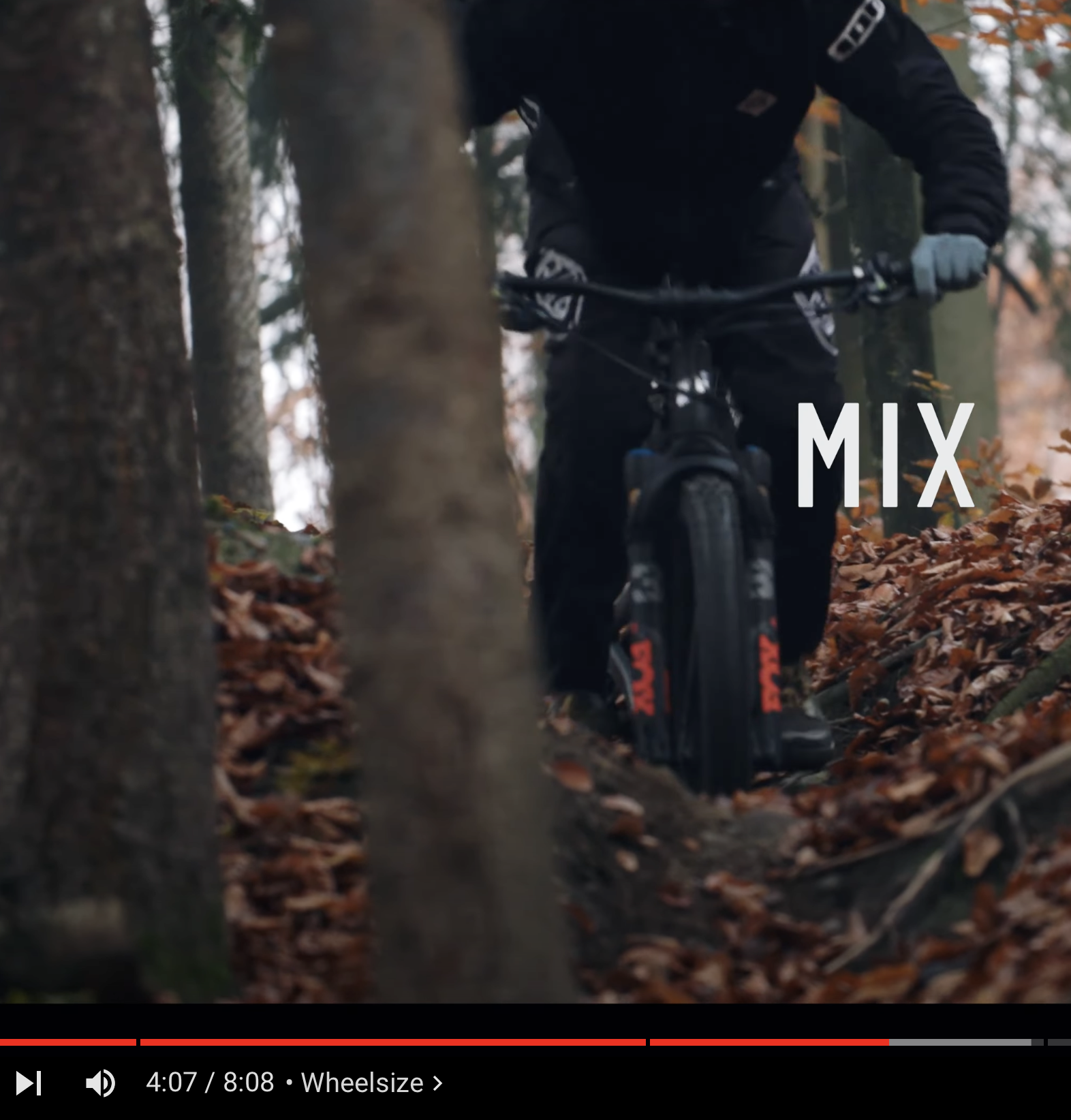

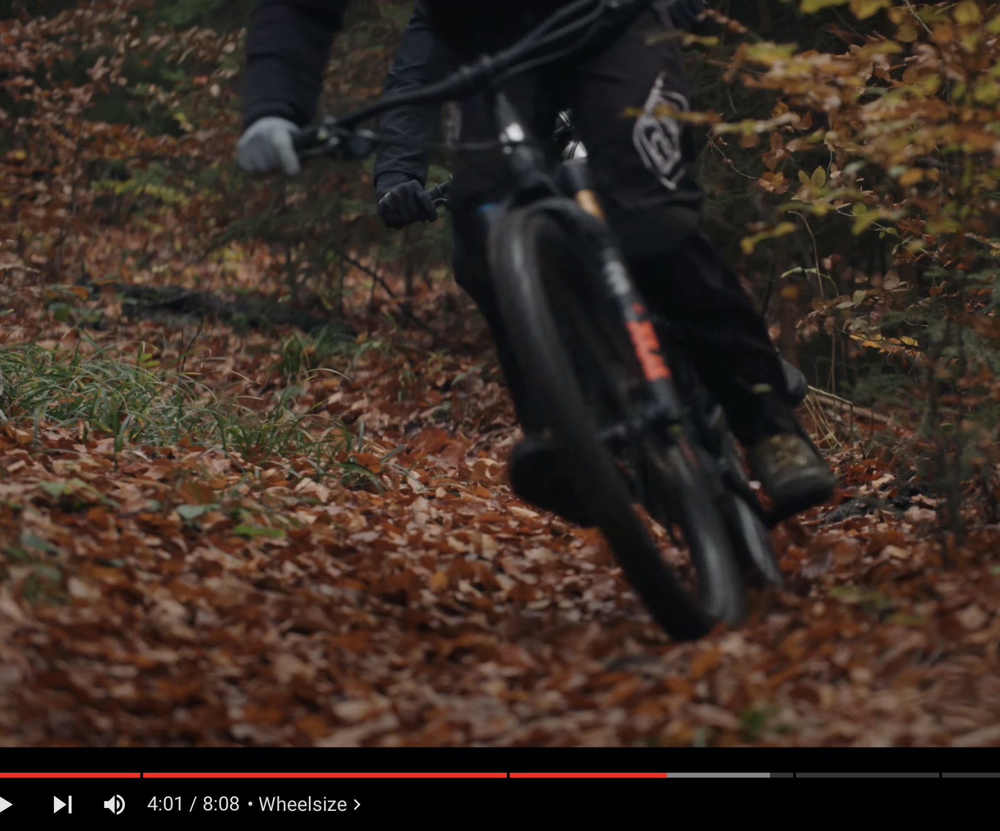

Schon in diversen Videos mit dem Bike z.B. hier ab Sekunde 15 und auch später im Film oder allgemein mit der Gabel auch an anderen Bikes fällt mir auf, dass die extrem tief im Federweg fahren, ohne grobes Geläuf wie Drops oder Landungen etc.

ca. 20% SAG im Stand, auf Forstwegen dann vielleicht 30-40%, auf Wurzeln oder nach der Hausrunde, (welche es schon ziemlich in sich hat) hätte ich aber gerne 80-90% des Federwegs ausgenutzt. Dennoch will ich aber während der Fahrt über Wurzeln und Geläuf nicht permanent um 70-90% des Federwegs eintauchen wie im verlinkten Film. Dann fühle ich mich von der Geometrie und vom Fahrgefühl her einfach nicht mehr wohl...
