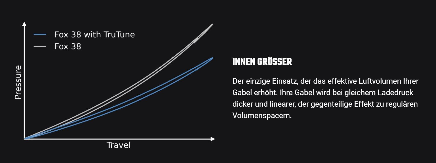

Ich hätte aber eigentlich schon immer noch gerne eine linearere Kennlinie mit mehr Gegendruck im Mittelbereich. Ich habe überlegt, auch den letzten Spacer noch rauszunehmen.
Luftkappe ist mir zu teuer, aber habe inzwischen noch den Trutune insert gefunden. Die Kurve sollte damit abflachen (evtl. brauchts etwas mehr Luftdruck...) und das Ding lässt sich wie ein Token einbauen. Denke ich werde das einmal ausprobieren... kennt jemand die Dinger?

Mit dem langen Trutune Insert komme ich der Sache langsam näher. Ich fahre nun leicht mehr Druck (auf meiner Pumpe) 100 psi statt 95-97. Etwa 20% SAG.
Ich nutze nun auf schnellen wurzeligen Trails mit einigen härteren Landungen/Schlägen ca. 140-150mm aus, so wie ich mir das gewünscht habe. Dennoch habe ich nun nicht mehr das Gefühl, permanent im mittleren FW Bereich "festzuhängen". Die Gabel arbeitet viel linearer aber weiter, also gefühlt von ganz unten bis ziemlich weit rauf. Der Mittelbereich fühlt sich dabei angenehm straff an. Wenn ich auf der flachen Strasse heftig bremse nutze ich auch nicht mehr 70% des Federwegs, sondern bleibe bei etwa 40-50%. Dies alles, obwohl ich LSC nur max. etwa 1/3 geschlossen habe.
