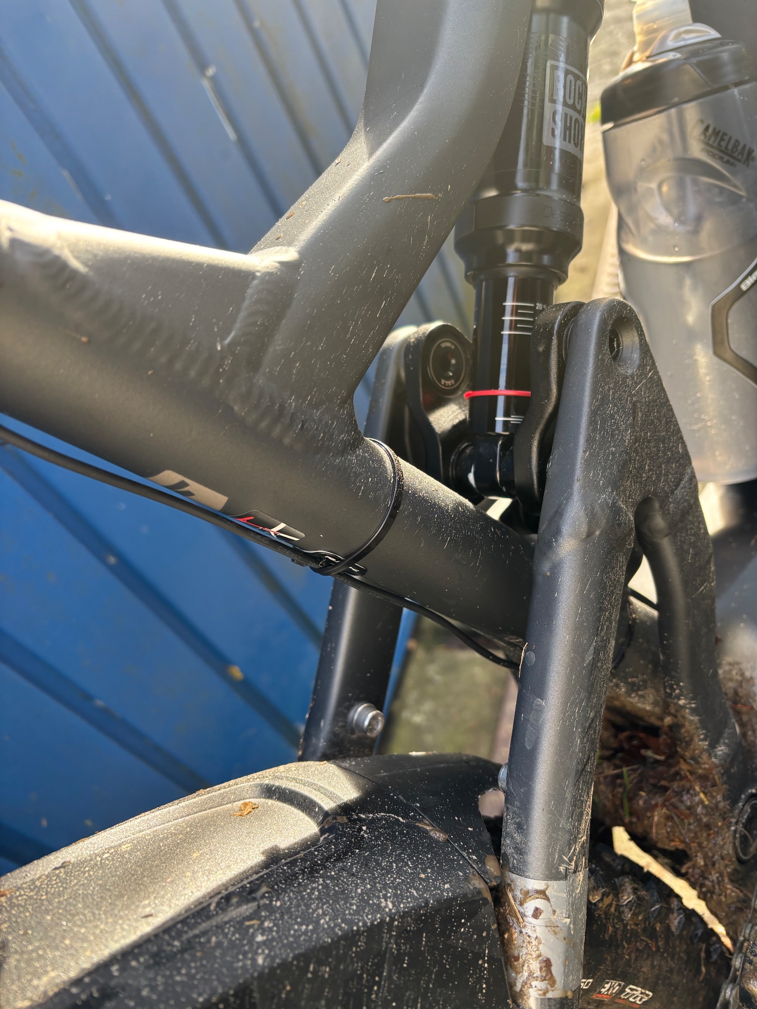

Also noch mal von neu: Die Progression ist so hoch, dass der übrige Federweg wie in #6 zu sehen nicht genutzt wird. Auch nicht, wenn ich den Luftdruck so weit senke, dass der SAG blödsinnig hoch wird. Deswegen habe ich die Volumenspacer entnommen. Dies hat aber nichts signifikant geändert.
Meine Vermutung liegt also da, dass sich die Progression vom Dämpfer und die der Kinematik vom FOLD potenzieren und es zum Ende hin zu straff wird um den gesamten Weg zu nutzen. Ob das so sein soll weiß ich nicht. Falls ja, dann fände ich das ziemlich Blödsinnig, da aus den, sowieso schon schlanken 130mm Fw noch weniger werden.
Wenn’s nur ein paar Millimeter als Reserve wären, würde ich ja nichts dagegen haben. Aber so finde ich es auffällig und habe deswegen dieses Thema eröffnet.
Das ging schon bevor ich daran geschraubt habe. Warum zweifelst du alles an was ich schreibe? Ich bin technisch nicht unbedarft und weiß in der Regel auch was ich tue. Komme aber hier nicht weiter weil für mich technisch gesehen keine Sinn macht.
Ich lasse gleich die Luft noch mal ab und schicke dir nen Foto. Oben hast du geschrieben, dass bei 55mm Hub eine Begrenzung von 5mm verbaut sein müsste. Ich habe aber 50mm also darf er auch bis zur Markierung einfahren. Oder reden wir hier komplett aneinander vorbei?!
Edit: tatsächlich habe ich den roten Strich falsch gesetzt und nicht richtig geguckt. Es geht bis zur Markierung am Kolben.
Ich bin vorgegangen wie von dir beschrieben. Ausgleich von Positiv und Negativluftkammer ist mir allerdings nicht klar.
