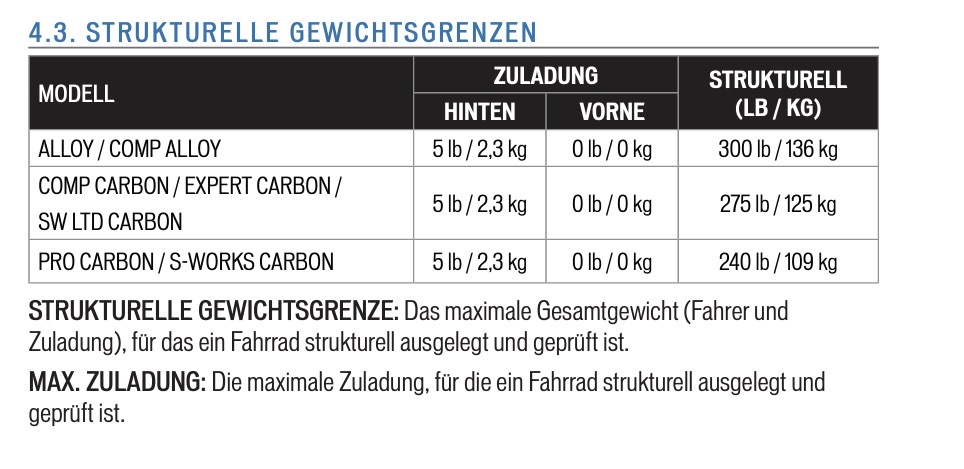

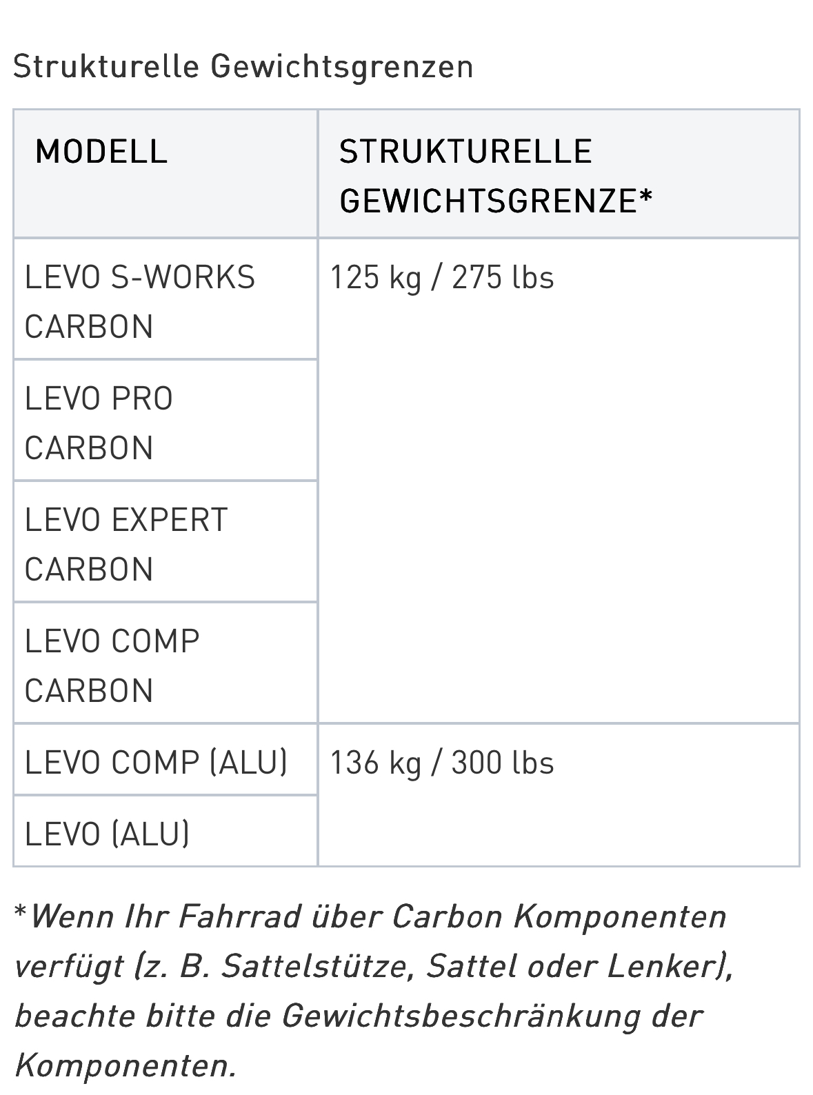

Ich meine mich aber ziemlich sicher daran zu erinnern, dass es an den Laufrädern liegt. Ich meine die waren/sind beim Pro und S-Works diesbezüglich der limitierende Faktor.
Die Stelle kommt mir irgendwie bekannt vor aber komm nicht drauf. Vinschgau?
Vinschgau stimmt schon mal zu 💯%.
Bekommst noch einen heißen Tipp (mit den Koordinaten evtl zu heiß 🙃).
Die sind mit 125kg angegeben.
Weight Limit
275 lbs. / 125 kg.
Wenn ich die 22kg Fahrrad abziehe bleiben 103kg übrig. Passt auch nicht.
Aber egal, bis jetzt hats gehalten, dann wirds wohl passen.

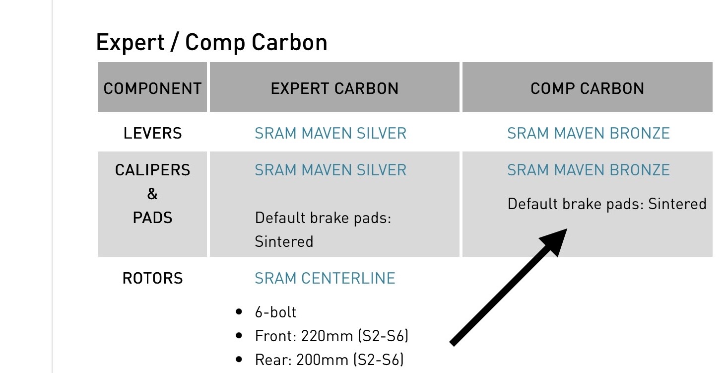

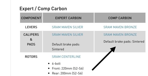

Die Maven ist bei meinem Gen 4 ja Serie. Beläge sind Serie Sinter.
Ich hab bisher keine stärkere Bremse gefahren. Selbst die Zee mit Trickstuff Power Belägen kommt von der Greifkraft nicht an die Maven ran.

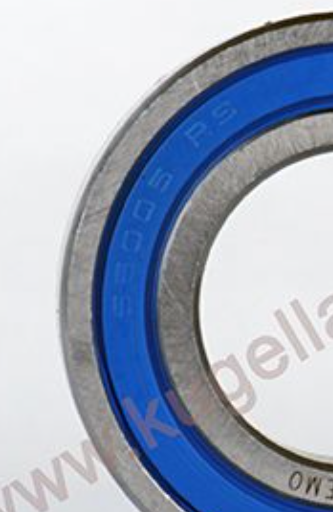

darf ich um eure Hilfe bitten und hat jemand die Artikel Nummer oder einen Link zum Vorderrad-Lager (Links) bei der Hand? Hab ein 2022 Levo Comp Alloy (mit Fox36 Rhythm). Danke euch ✌️

Meinst du die Lager in der Nabe vom Laufrad?
Falls ja, die haben soweit ich weiß ein Sondermaß. Sollte 18x30x7 mm sein, wenn ich mich richtig erinnere (ohne Gewähr).
Steht meistens auf der Dichtscheibe. Mit dem Typ solltest du in einem Shop für Kugellager fündig werden.Anhang anzeigen 91397
Ok, danke dir. Steht da immer was drauf?
Ja ich denke das meine ich 🫣 Ich hab hat so ein schleifendes, kratzendes Geräusch am Vorderrad sobald ich es anhebe und drehe. Meine Fahrradwerkstätte meinte einfach das Lager is hinüber und sollte mal getauscht werden. Sie können es aber nicht weil sie kein Specialized Händler sind und nicht wissen welche Größe 😊
Lager ausbauen und mit einem Messschieber ausmessen. So habe ich es vor 2 Jahren gemacht, als ein Lager nach bereits 6 Monaten kaputt war.
