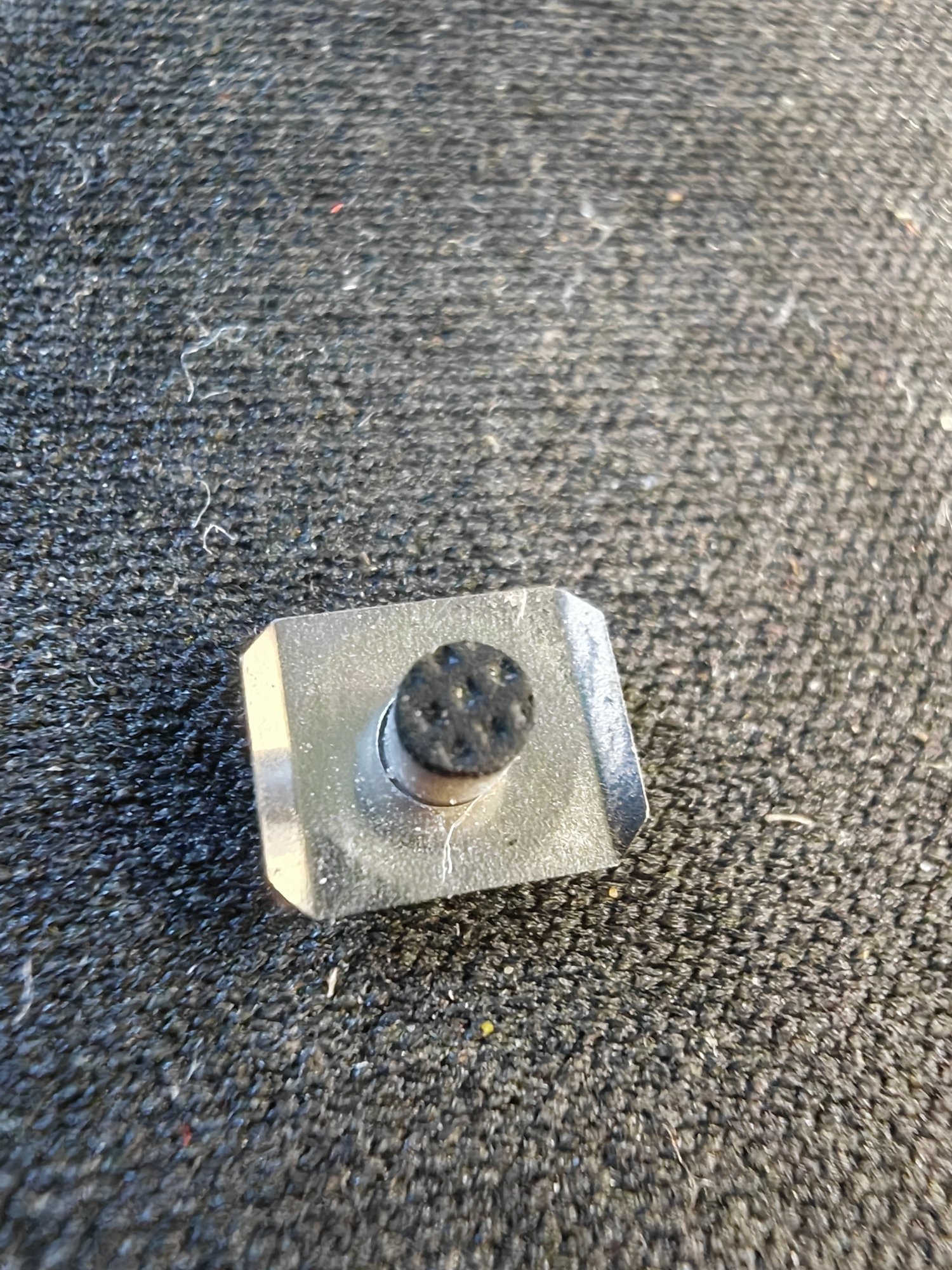

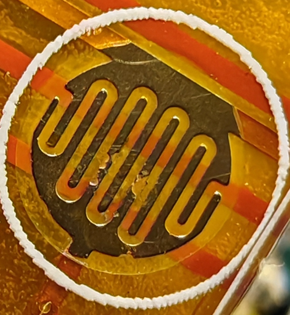

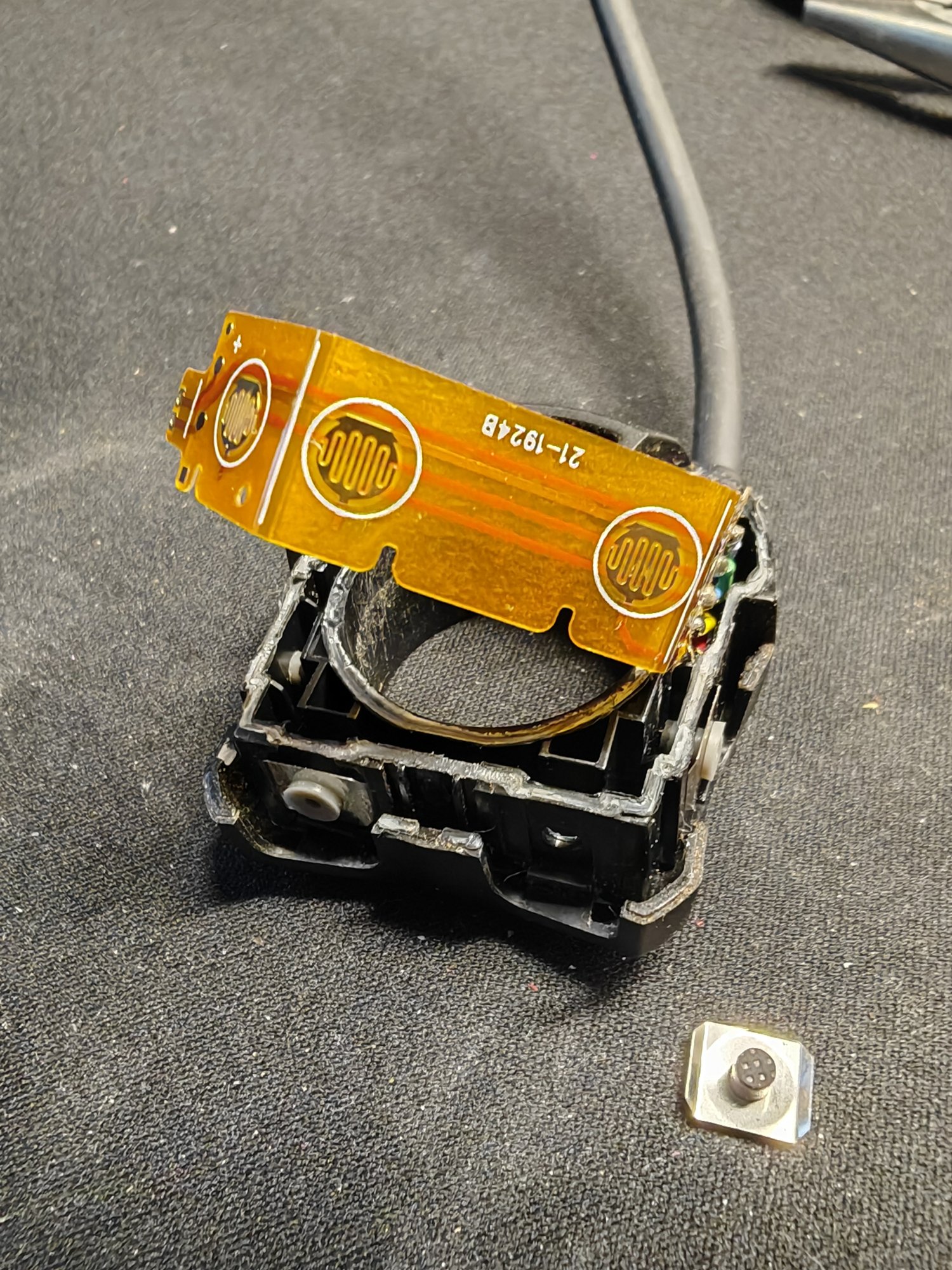

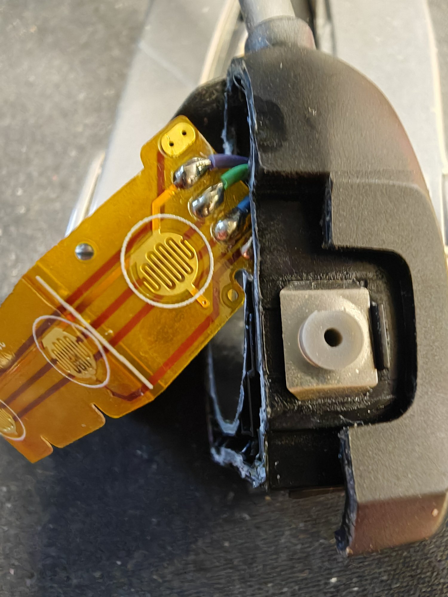

Mich hat es auch erwischt: Minus wollte nicht mehr so richtig die Tastendruck annehmen. Habe dann das ding zerlegt , um die Ursache zu finden. Die Remote ist mit sehr viel Liebe und Klebstoff zusammengeklebt. Der Taster ist ähnlich wie ein Taschenrechner Taster gebaut. Hier die Minus Taste zeigt eine deutliche Metal/Kontakt korrosion, die sehr nach galvanische Korrosion aussieht- nur eine Leitung getroffen. Die Elektrikprofis können gerne hier die Ursache nennen. Die Remote ist nicht sonderlich wasserdicht, alles stärker als Gartenschlauch würde die fluten. Nach eine Reinigung funktioniert Minus nun wieder. Die Remote geht dann in Ersatzteillager, da neue schon unterwegs ist.
Bilder:Anhang anzeigen 90520Anhang anzeigen 90521Anhang anzeigen 90522Anhang anzeigen 90523

- Nicht immer, wenn die Kontakte zu stark wegkorrodiert sind, ist auch hier Feierabend.

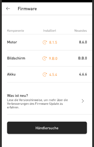

- Die Schiebehilfe nach der vor-letzte Update (8.1.5) ist halt Gewohnungsbedurftig: Manchmal schiebt die sofort mit volle Kraft. Manchmal benötigt die mehrere "Gedenksekunden" und macht zu erst Schneckentempo, bis die dann auf Voll geht. Manchmal macht die einfach Siesta. (wie es sieht mit 8.6.0 aus kann ich net sagen)
