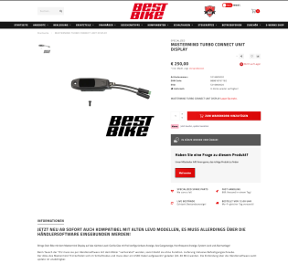

Thema Mastermin mal wieder
BestBike schreibt das man sie jetzt wohl mit jedem TurboLevo koppeln kann
Informationen​
Jetzt neu ab sofort auch kompatibel mit alten Levo Modellen, es muss allerdings über die Händlersoftware eingebunden werden!​
Bringe Dein Bike mit dem Mastermind Display auf das nächste Level: Gorilla Glas mit frei konfigurierbare Anzeige, Axs Ganganzeige, Herzfrequenz Anzeige, System Lock und Alarmanlage!
Beim Tausch der TCU muss sie per Händlersoftware mit dem Motor "verheiratet" werden, sonst bleibt sie ohne Funktion. Lieferung inklusive Befestigungsschraube.
Der Akku des Mastermind TCU befindet sich im Schlafmodus und muss über ein USBC Kabel aufgeweckt/ geladen (20-30 Min) werden. Die Einbindung über die Händlersoftware samt update ist unabdingbar.
Jetzt brauche ich es nicht mehr XD
Hatte Specialized wohl doch ein Einsehen
Gruss
Norbert
