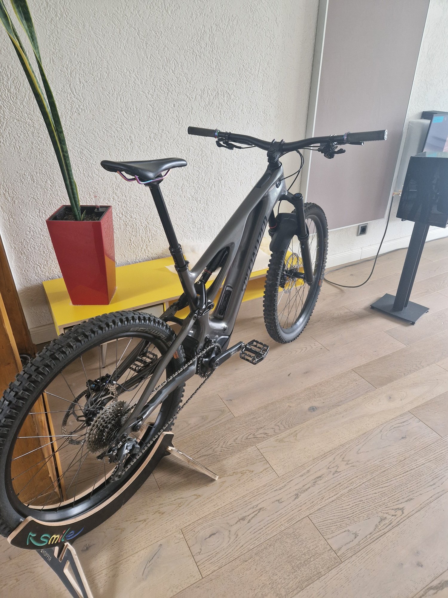

Jetzt hat´s mich auch erwischt :'(
Motor dreht durch, und jault.🤬🤬🤬🤬🤬
Mal schauen wie der "Premium Bike Service von Speiseeis" so ist.
Bin gespannt .

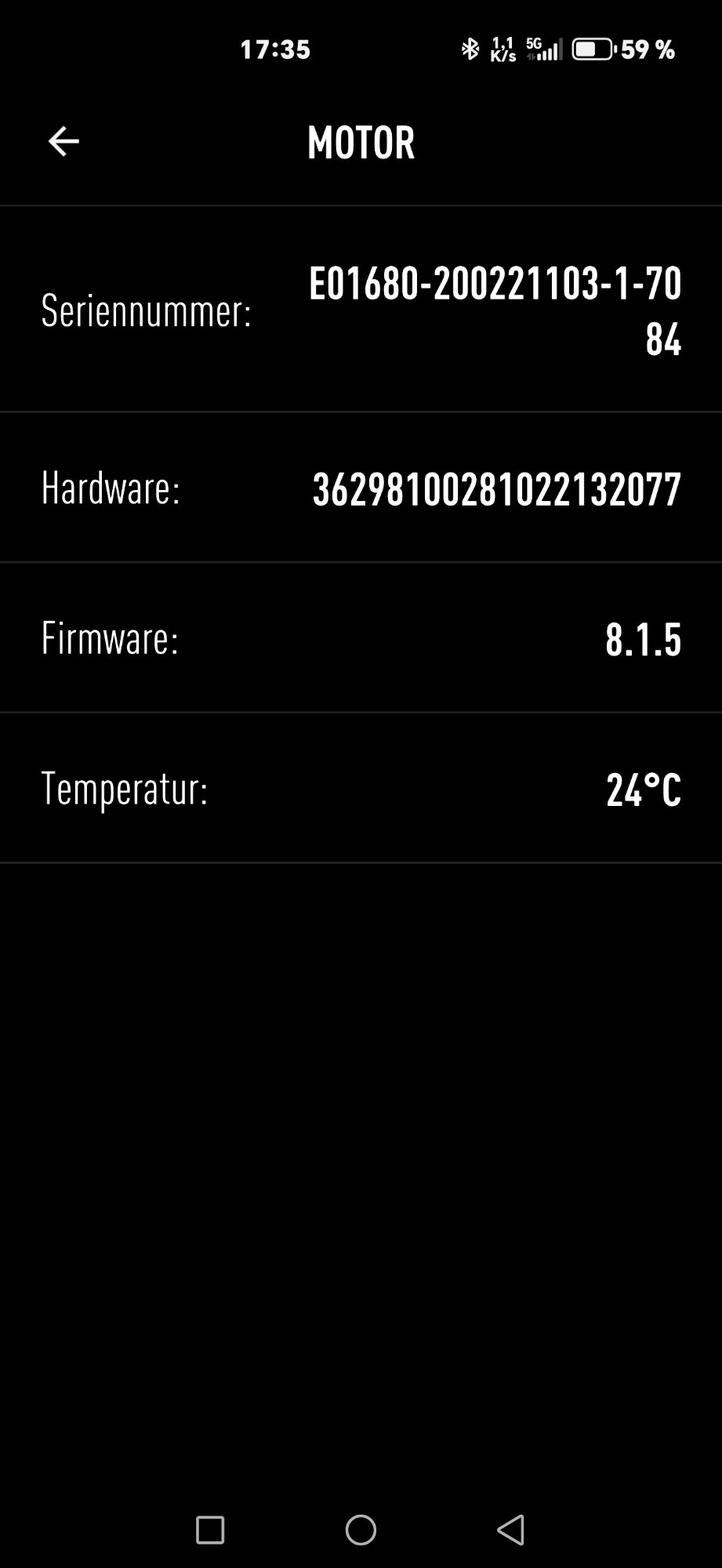

Ohje, weißt du welche motor version du genau hast? Mit der alten mission control apk kannst es noch auslesen.
Bist du schwer und/oder viel turbo gefahren?

ich hab leider die neue App. Kann man das da auch auslesen?

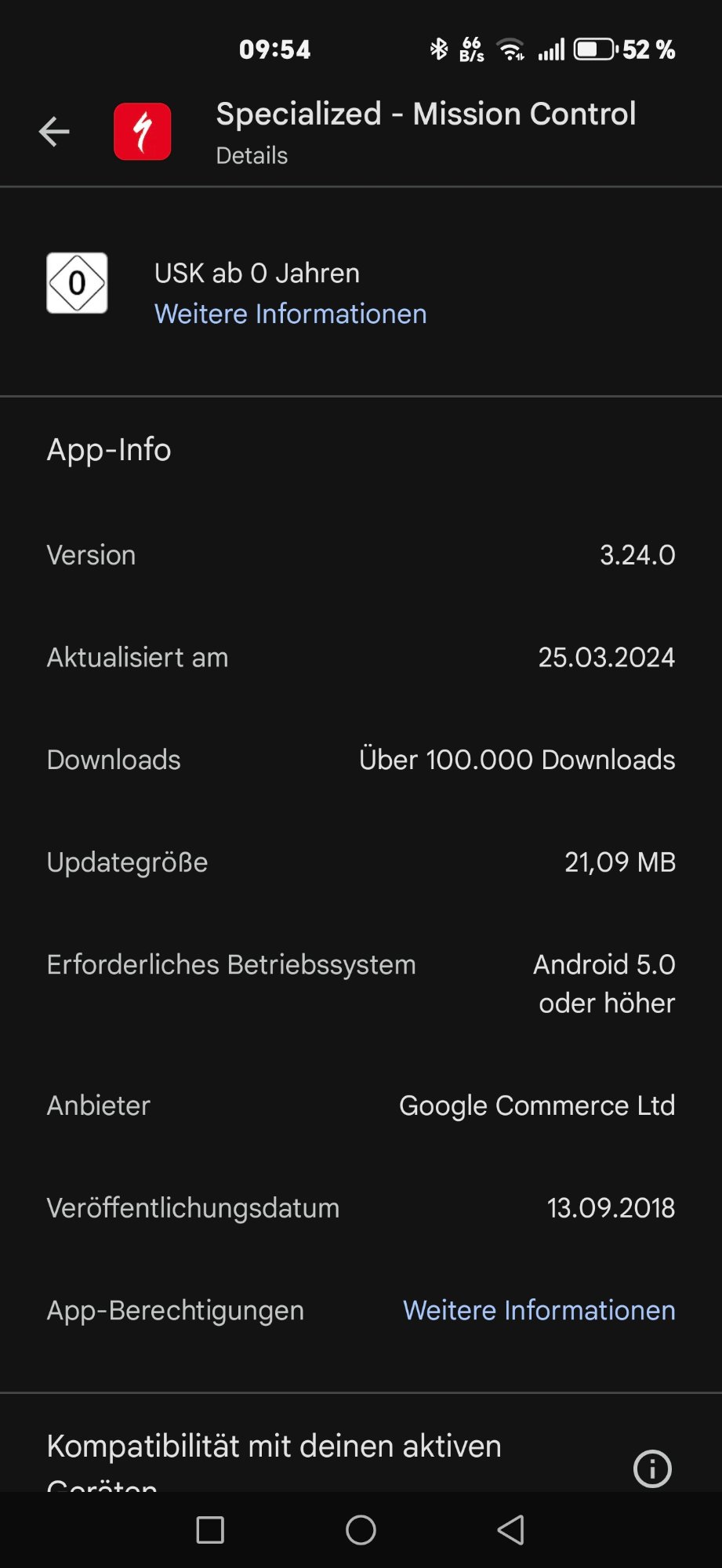

https://www.pedelecforum.de/forum/i...rol-app-scheint-noch-zu-funktionieren.112842/
Aber ohne Gewähr dass das sauber ist (virentechnisch). Bei mir hats aber vor ein paar Monaten funktioniert.
Also,
Vom Gewicht her bin bei 87KG 183cm.
Fahre viel Trail (eingestellt auf 60/65) Turbo (eingestellt 100/100) 10% Eco 1%
Nur Trails im Sommer/Winter (hier in Langenberg/Rheinland S2-S3???)
Turbo fahre ich wenn ich keine Lust habe(Feierabend-Runde manchmal)
Aber ich habe es immer gut ran genommen, Nie geschont!
ride on Arne
Einfach die installieren aus Aptoid etc und auslesen, danach sieht es so aus:
