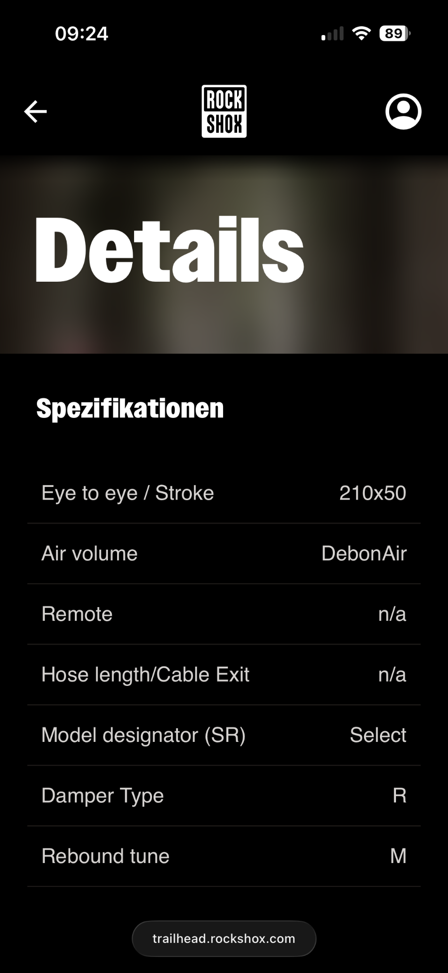

Wenn es das aus 22/23 ist hat es folgenden Dämpfer: 210x50
Das Formmass ist 210x55
D.h der Dämpfer ist im Hub reduziert und gibt nie 55mm Hub frei, sondern da ist bei 50mm Schluss

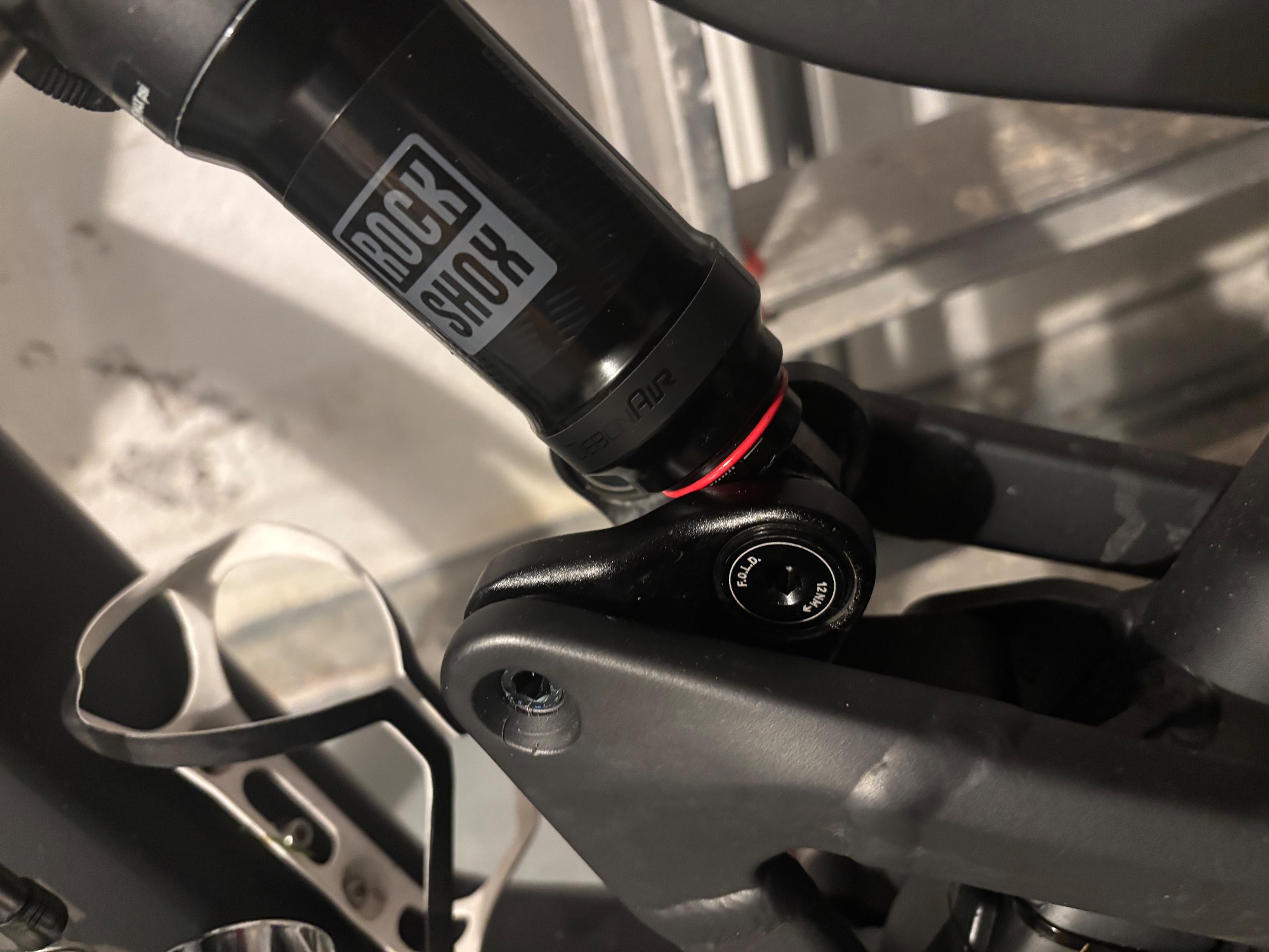

Ja. Sicher. Eben getestet. Hinterbau und Hinterrad hat auch Platz.
Laut Seriennummer hat der Dämpfer 50mm Hub.
Hier ist Schluss bei 190 PSI und 30% SAG.

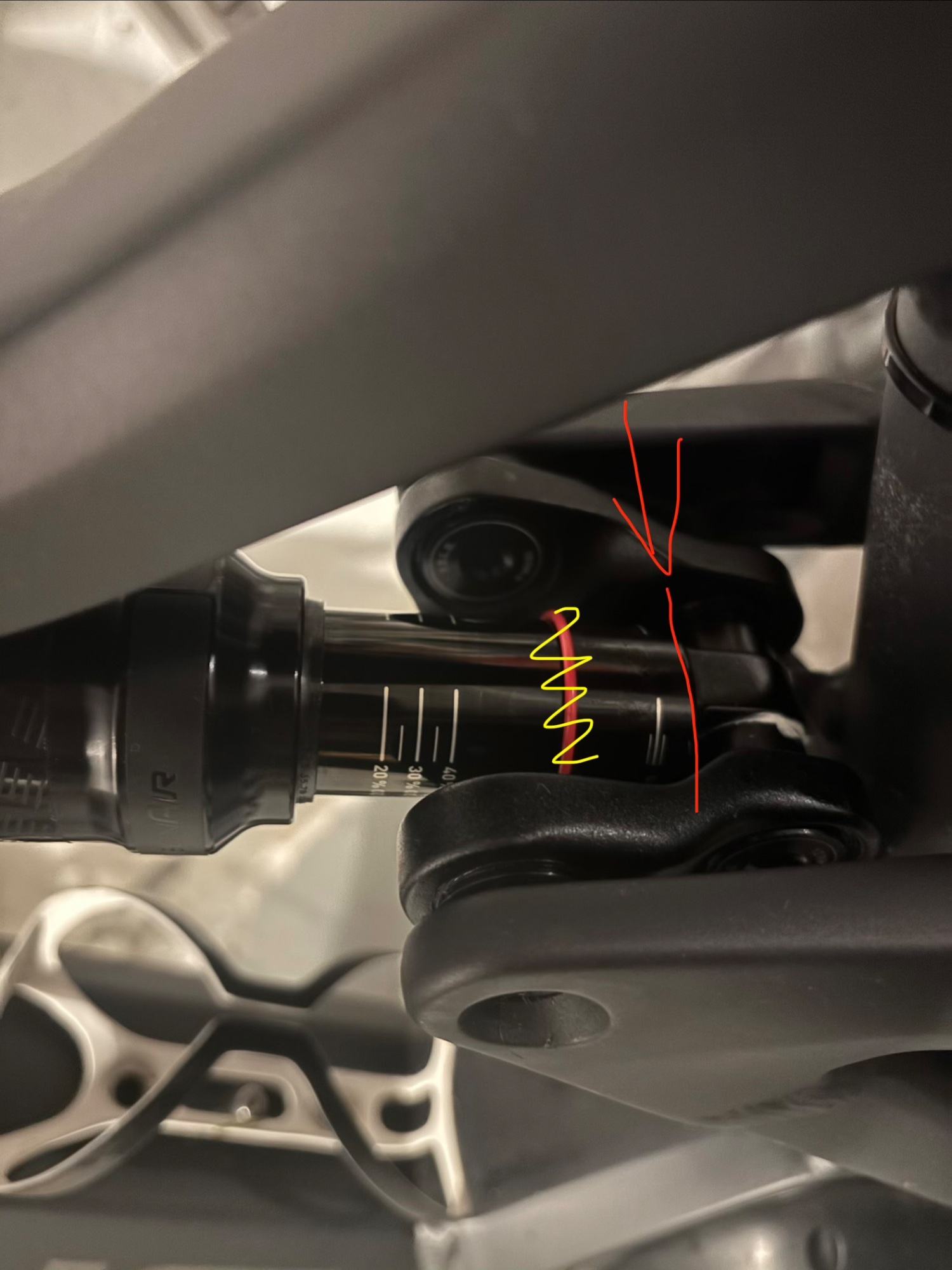

Sorry! Vielleicht falsch ausgedrückt. Ohne Druck geht er komplett in Endlage. Das Bild oben ist mit 190PSI um zu verbindlichen wie viel Fw mir durch die progression verloren geht.
Ohne Druck gehts bis zur roten Markierung:
Hab ich auch schon gedacht. Aber welchen Sinn macht das, dass mit so von 130mm theoretischem Fw nur 100(?) übrig bleiben? Dann stimmt m.M.n. Das Konzept nicht.

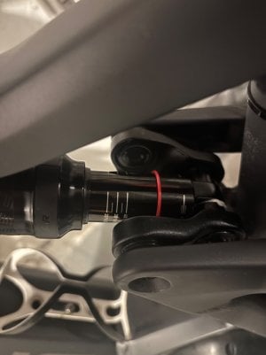

Das ging schon bevor ich daran geschraubt habe. Warum zweifelst du alles an was ich schreibe? Ich bin technisch nicht unbedarft und weiß in der Regel auch was ich tue. Komme aber hier nicht weiter weil für mich technisch gesehen keine Sinn macht.
Ich lasse gleich die Luft noch mal ab und schicke dir nen Foto. Oben hast du geschrieben, dass bei 55mm Hub eine Begrenzung von 5mm verbaut sein müsste. Ich habe aber 50mm also darf er auch bis zur Markierung einfahren. Oder reden wir hier komplett aneinander vorbei?!
Edit: tatsächlich habe ich den roten Strich falsch gesetzt und nicht richtig geguckt. Es geht bis zur Markierung am Kolben.
