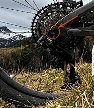

Wie genau befestige, nein eher in welchem Winkel montiere ich den Schaltarm der Sram S1000 Eagle AXS T-Type Schaltung ??
Einen Film im YT fand ich, da zog er im gespannten, den normalen, Zustand den Schaltarm leicht nach hinten und dann wird die Schraube bei der Achse angeknallt. Bei der Schaltung hängt die ganze Einrichtung an der Achse, es gibt da kein Schaltauge oder ähnliches.
Tja und dann gibts da noch so eine Vorrichtung dran wo der Schaltarm im Prinzip vom vorderen bis zum hinteren Anschlag sich bewegen könnte. Geschätzter Winkel 20 bis 30°. Kann er aber eh nicht wenn die Achse fix verschraubt ist, 35kn.
Nur Dank eines Fotos von meinem Bike vorher hab ich es in etwa wieder hinbekommen.
Vielleicht kann mir da einer einen Tipp geben wie man dieses Vorspannen richtig macht. Und vor allem was dieser Anschlag in der Halterung sein soll ?

Ah jetzt Check ich es.
Hab vermutlich beim lösen der Achse durch das Gegenhalten rechts diese Hohlschraube gelöst. Und so kann sich die Schaltung bewegen.
Beim nächsten Mal weiß ich es. Hatte noch nie so eine Schaltung, bei den anderen Bikes gibt es beim Rahmen noch das Schaltauge oder wie es heißt.

Ah jetzt verstanden. Ja die Schraube, mit der das Schaltwerk am Hinterbau montiert ist solltest du ignorieren.
Also wenn Du rechts die Schraube vom UDH (deine "Hohlschraube") gelöst und das Schaltwerk verdreht hast, musst Du vermutlich einmal neu einstellen.
Das ist aber auch kein Hexenwerk und besteht im Grunde aus: in den richtigen Gang schalten (bei nahezu allen Rädern ist das der rot markierte auf der Kassette, mehr dazu würde die SRAM App oder Herstellersetup ausspucken) , Steckachse und und UDH um je eine Umdrehung lösen, Schaltwerkskäfig nach hinten ziehen bis Kette stramm, UDH und Steckachse festziehen.
Das komplette Video dazu gibts hier, da Du aber ja alles bereits montiert hast, Kette dran ist, Setup-Key in der richtigen Position steckt etc sind die wichtigen Schritte eigentlich nur der etwas über zweiminütige Abschnitt in dieser Position und danach der auch ca zweiminütige Abschnitt ab dieser Position im Video.
