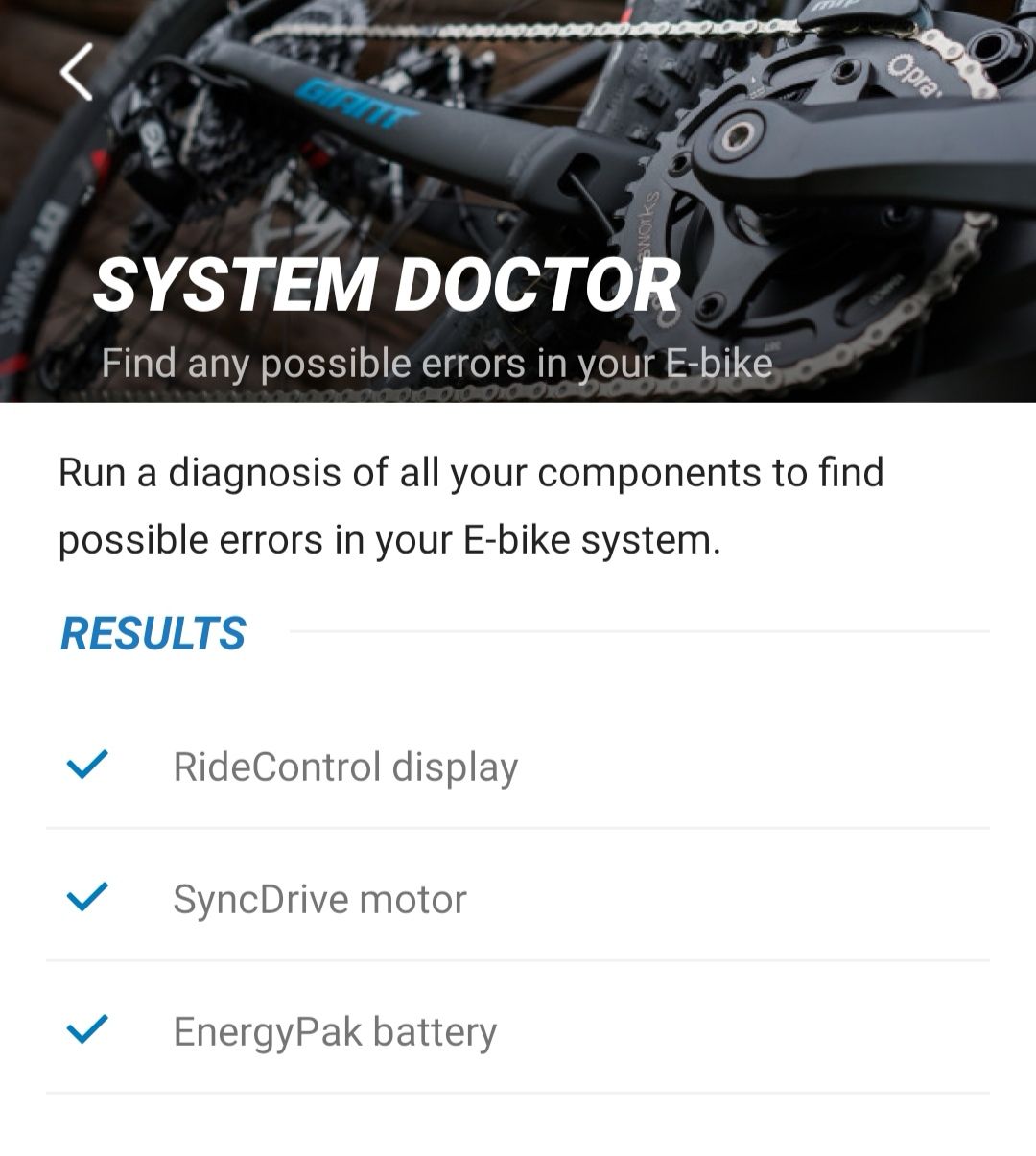

Lieferschwierigkeiten habe ich gehört, ich habe heute mein Bike wieder bekommen, der Doc in der App zeigt immer noch das gleiche an, laut Giant soll es jetzt was mit Beleuchtung am Bike zu tun haben.
Was sagst du dazu @Titanbein1302 . Leider haben wir Dauerregen, könnte noch nicht testen ob die Schaltung wieder funktioniert, Steuerrohr eine neue Schraube. Die Schaltung war in sich verdreht, bin Mal gespannt, am Display hat sich nichts geändert, also keine Nachrichten oder Navigation. Laut meinem Händler soll das neue EVO Display ganz anders sein als das 2018ner. 60 € alles, das ist Okay denk ich.

Heute kam die Version 1.2.2 der RideControl App raus. Keine neuen Features, aber Bug fixes.
Der System Doctor zeigt nun keine Fehler mehr an - obwohl ich gar kein Display habe 😂

Ich würde diese Option sperren wenn ich es könnte. Die Räder laufen auch ohne System doctor. Das verwirrt nur die Endverbraucher.
Ich war auch schön verwirrt... Meine Ridecontrol war defekt, die app zeigte keine Störung. Nach Tausch funktionierte Alles wieder und die app brachte die Störungen weil inzwischen das Update rausgekommen war.
Ziemlich nutzlos das Ganze.

Update: nachdem die das Kabel zwischen Motor und Ride Control One getauscht wurde ist das Problem mit dem selbstständigen Einschalten und permanenter Unterstützung erst mal gelöst.
Schau mal ob da jetzt eine Dichtung dran ist am Kabelausgang der Ridecontrol. Bei meiner Alten war da nix, die Neue ist abgedichtet.
Falls nicht würde ich da noch Silicon o. Ä dranmachen sonst kommt das Problem nach Regen oder Waschen evtl. wieder.

Im Rahmen der Fehlersuche hatten wir ohne Erfolg zwei mal die RideControl One Einheit getauscht.
Erst der Wechsel des Kabels schaffte Abhilfe....zumindest bisher.

Die RCO hat ein 30cm langes Kabel, welches im oberen Teil des Unterrohrs an ein Kabel angesteckt wird welches zum Motor führt.
Opposed
Mitglied
Dann war das Kabel vom Stecker zum Motor defekt ? Ja kann schon sein, habe auch schon von einem Fall an einem Stance gelesen wo die RCO ausfiel weil die Pins zum Akku zu wenig Kontakt hatten.
