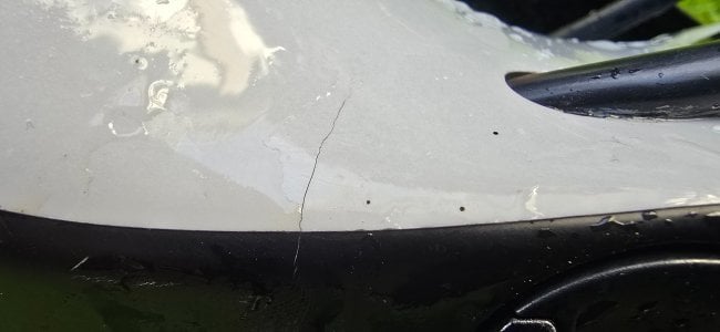

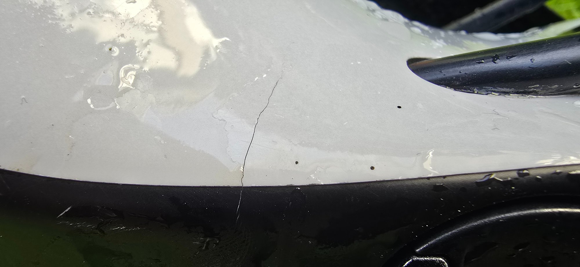

Haben ein gebrauchtes Giant Reign e +1 gekauft.
Hatte erst 400km runter. Nach jetzt weiteren 300km ein Riss unten am Rahmen.
Wie kulant ist Giant bei nicht - erstbesitzern?
Ist das denn gefährlich oder nur der Füller der Schweißnaht? So steht es im Ami Forum...

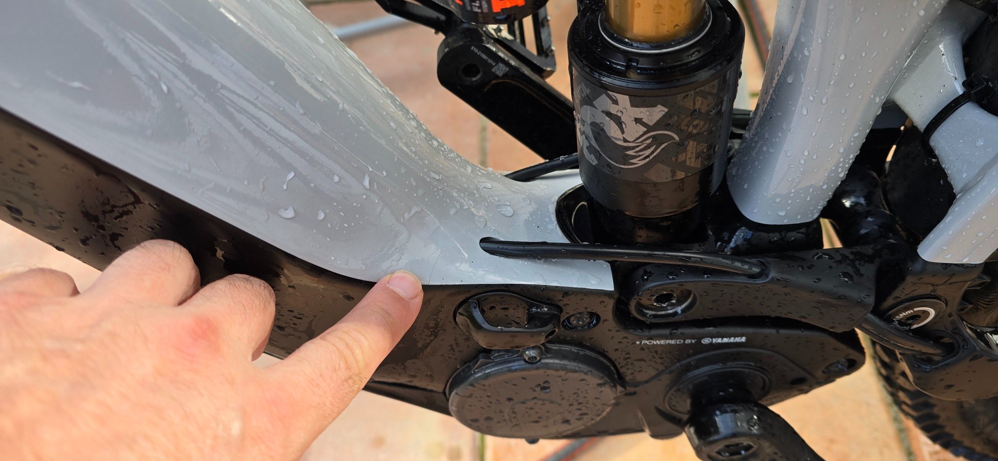

Auf dem ersten Foto sieht das aber allgemein nicht gut aus - bekanntes Problem hin oder her!
Da ist neben dem Riss noch unter dem Lack eine Art Absplitterung und einige Macken im Lack. War das vorher nicht zu sehen???
Außerdem scheint da Wasser drauf zu sein!? Falls dem so ist ... kannst Du nochmal Bilder ohne reinstellen?

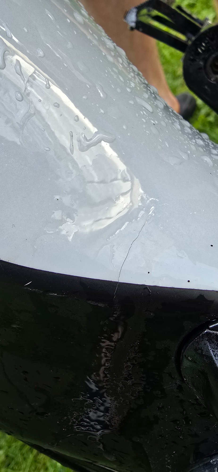

Das lag nur am Wasser.
Auch der Riss schaut dadurch schlimmer aus.
Ich hoffe, das ist nur im Lack, wohl ist mir dabei aber nicht.
Giant hat mir geantwortet, ich soll das Bike zum Händler zur Begutachtung bringen.
Man kann nur auf deren Kulanz hoffen. Die wissen ja, das sie da Mist gebaut haben...
Sollte es "der Klassiker" sein, dann wäre es tatsächlich nur der komplett unflexible und daher ungeeignete Füller, der da riss, in diesem Fall wäre es komplett ungefährlich, zumindest kenne ich keinen einzigen Fall, in dem der Rahmen da wirklich gerissen wäre. Also vermutlich nur ein kosmetisches Priblem. Ärgerlich ist es natürlich trotzdem und die Begutachtung würde ich in jedem Fall durchführen. Ob allerdings die Händler dafür qualifiziert sind?
Eine Aluminium Schweißnaht ist nicht flexibel. Folglich finde ich die Begründung, dass der Spachtel nicht flexibel ist und nur dieser reißt nicht richtig.
Aluminium ist in gewissen Maß flexibel, aber an der Stelle...?
Vielleicht gibt es hier jemanden der das wiederlegen oder bestätigen kann.
