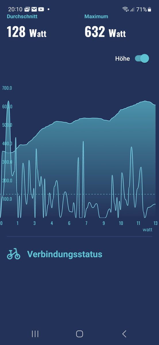

Die Aufzeichnung am Samstag sieht so aus, wie im Anhang:
Zuerst kurz 600W, beim Antritt im Flachen, dann dümpelt es bei ca. 350W dahin. Dabei hab ich bei den weiteren Steigungen härter getreten.
Bei knapp über 3km war die erste Abschaltung.
Ja, bin auch gespannt, was Giant zurück meldet.
Wooo....600 Watt machen mich neidisch, mein neue Motor geht nur bis max. 520 Watt. Der erste ging sogar bis 680 Watt und ich war der Meinung das der besonders aktiv war..quasi ein Werkxmotor x'D
Keine Ahnung, wie weit man den Angaben trauen kann.
Aber subjektiv stimmt es zusammen: Die ersten paar Minuten geht der Motor gut, lässt aber schnell nach.
