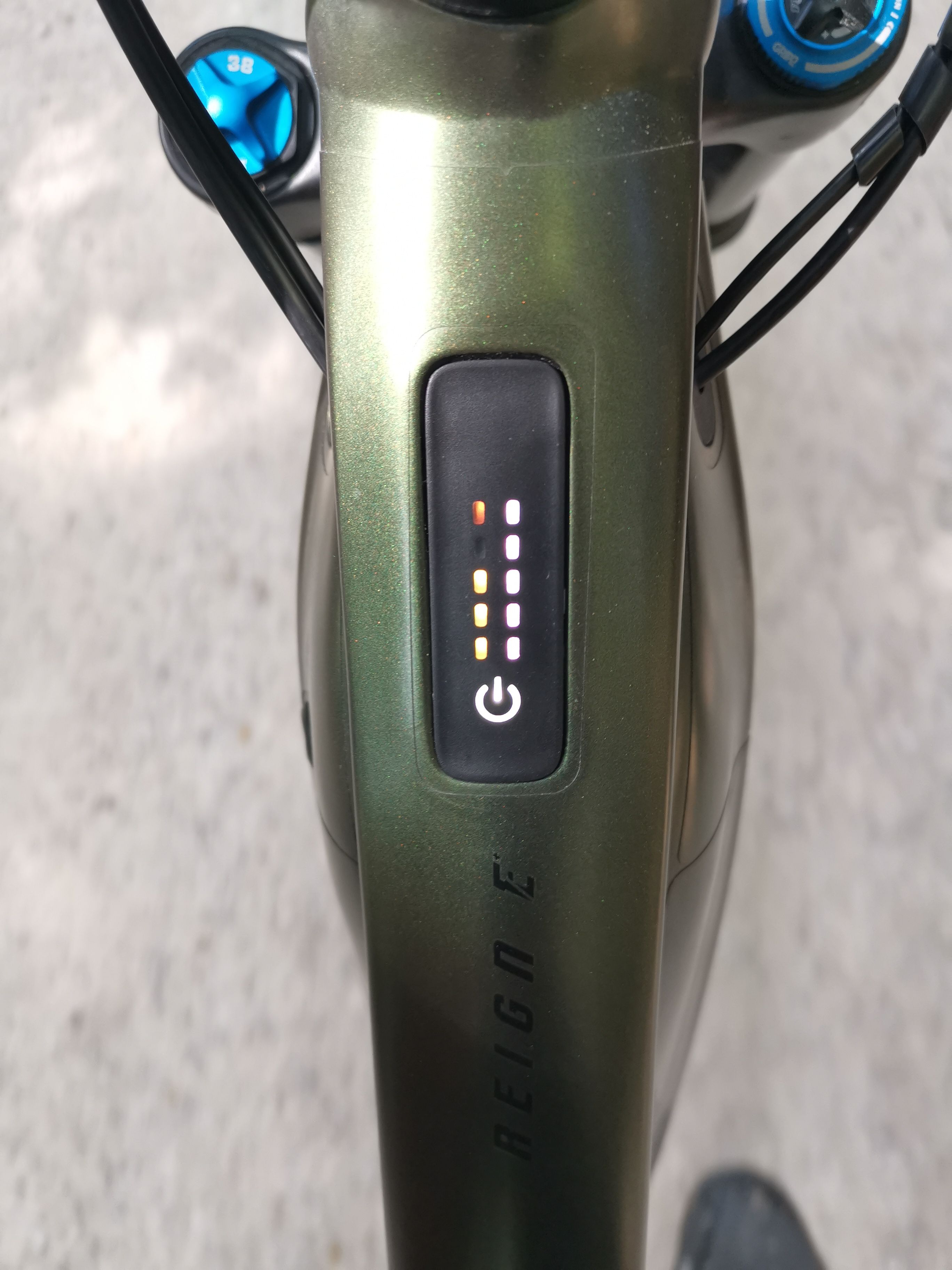

@kawa3005 - du hast recht 😳
400hm auf Stufe 5, dann wars soweit 😵
Beim ersten mal runter auf Stufe 3 und LED 5 blinkt rot, 100hm später runter auf Stufe 4 und LED 5 blinkt rot.
Ich hatte aber schon vorher das Gefühl das der Motor ab und zu ganz kurz runterregelt aber ohne das an den LEDs was zu sehen ist.
Runter dann wieder das fette Grinsen 😀
Aber der Zustand mit dem Blinklicht gibt es erst seit dem letzten Update, davor hat er einfach still und heimlich runtergeregelt.
Ich mache mal ein Video von dem Discolicht 🥳
Jetzt geht es erstmal nach Finale

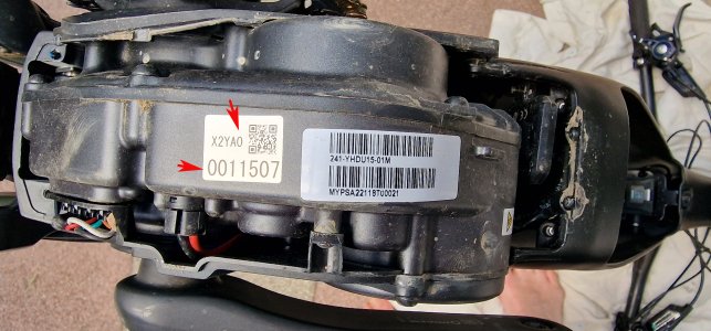

"„I have a problem with motor overheating even with a new motor replaced in warranty. Now I am waiting for a second motor and some software updates that you have to do over the wire in your local Giant store/service.
They also told me that if you have a motor starting with A01 or B01 serial number than they will overheat.
If your motor serial number starts with A02 or B02 than there is no overheating."
SN des Motors sieht man wenn man die Motorabdeckung abnimmt.
Das neue Update 20230609000 für das Smart Gateway löst das Problem nicht falls der Motor aus einer Charge kommt die ein generelles Problem hat. Ich hab das Update schon drauf, und trotzdem noch das selbe Problem.
Aber Giant reagiert hier jetzt schnell. Ist ja auch kein Einzelfall.

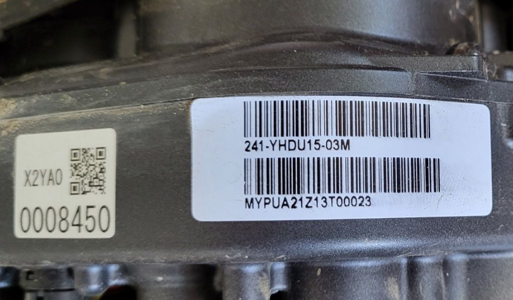

Danke @_mike_
Ich hab diese Nummern am Motor, passt leider zu keinen der 4 genannten Nummern.
Zumindest ist mein Motor auch betroffen.
