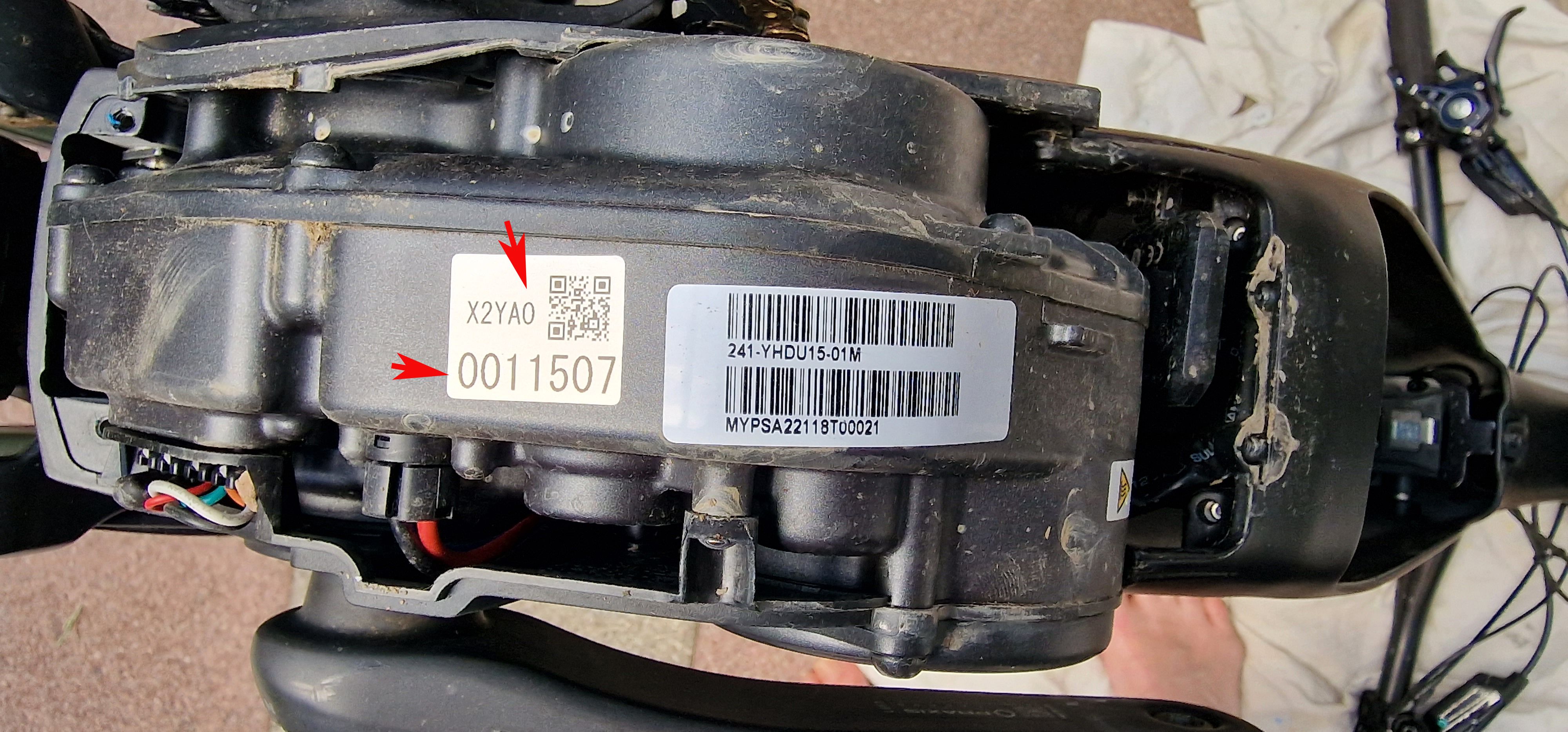

Die obere Nummer ist der Typ und die Revision des Motors.
Die untere die individuelle Seriennummer.
Meine beiden sind auch A0 und haben eine sehr kleine SN, denn ich hatte die Räder immer vorbestellt und als einer der ersten bekommen.

"„I have a problem with motor overheating even with a new motor replaced in warranty. Now I am waiting for a second motor and some software updates that you have to do over the wire in your local Giant store/service.
They also told me that if you have a motor starting with A01 or B01 serial number than they will overheat.
If your motor serial number starts with A02 or B02 than there is no overheating."
SN des Motors sieht man wenn man die Motorabdeckung abnimmt.
Woher stammt das Zitat?
Giant Österreich weiß nichts davon.
