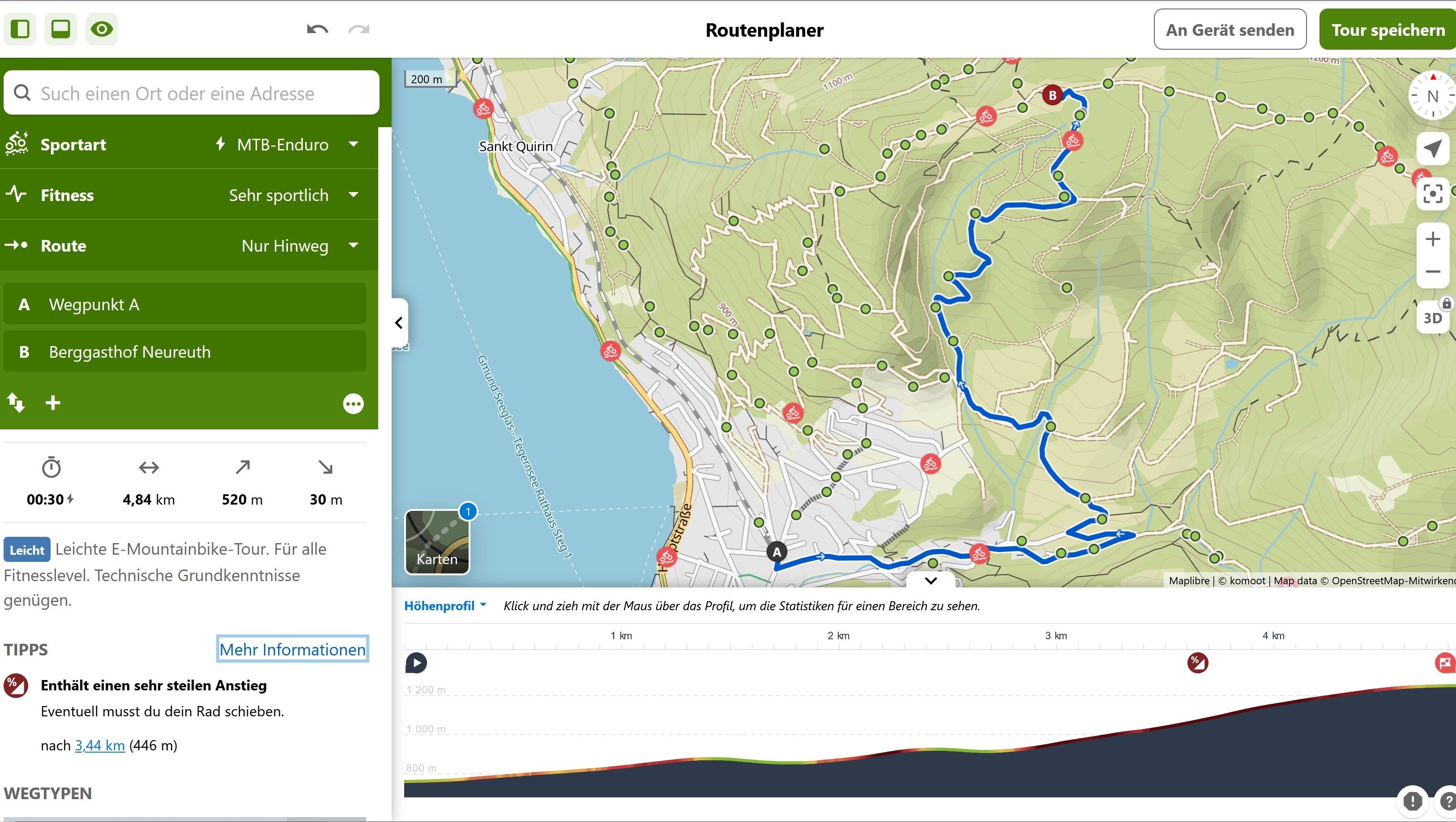

Kleines Beispiel, diese kurze Hausstrecke fahren wir sehr oft um nach Feierabend den Sonnenuntergang zu genießen. Wenn wir es eilig haben muss ich natürlich auf Stufe 5 fahren denn steil ist die Auffahrt schon, nach max. der Hälfte der Strecke fängt die Rote Leuchte der 5 Stufe an zu blinken und er regelt in Stufe 4 runter x'D…der Motor ist kaum zum Anfassen. Den Fehler kann ich jedes Mal ohne weiteres reproduzieren.
Aber ich kann damit leben, denn auf unseren eigentlichen Touren ist die Stufe 5 hinsichtlich Akkuverbrauch eh nicht angebracht.

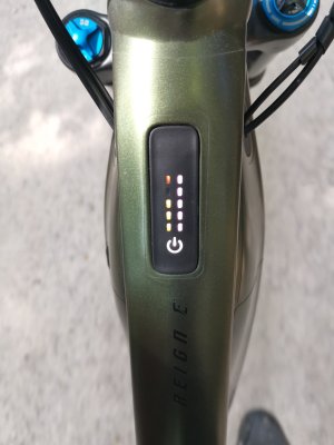

@kawa3005 - du hast recht 😳
400hm auf Stufe 5, dann wars soweit 😵
Beim ersten mal runter auf Stufe 3 und LED 5 blinkt rot, 100hm später runter auf Stufe 4 und LED 5 blinkt rot.
Ich hatte aber schon vorher das Gefühl das der Motor ab und zu ganz kurz runterregelt aber ohne das an den LEDs was zu sehen ist.
Runter dann wieder das fette Grinsen 😀
