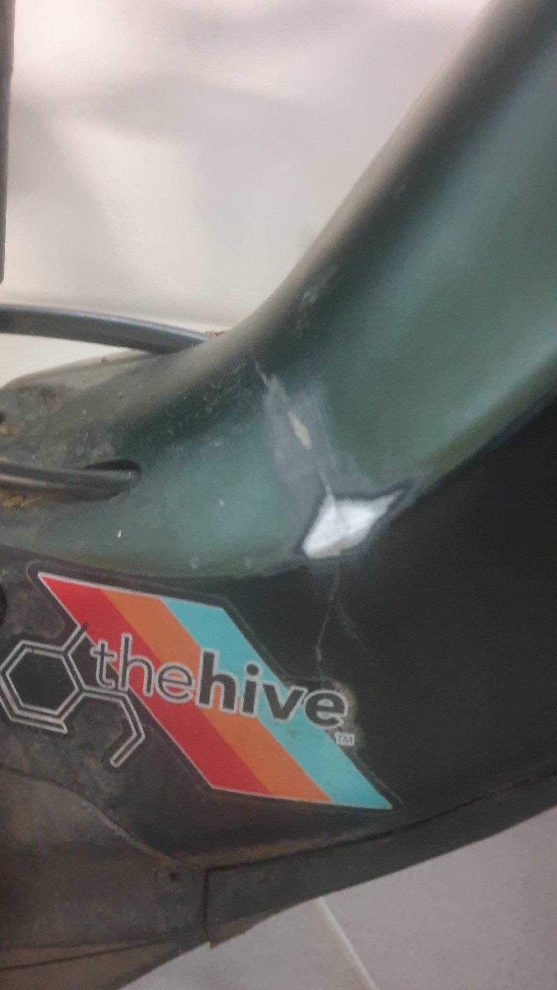

Wir haben zwei Reigns E+0 aus 2021...Motor ist prima, Fahrverhalten m.E. auch. Schwer ist es....ja. Und...beide Rahmen sind nach knapp 4000km an der selben Stelle am Unterrohr gebrochen! Das Garantiehandling...dauert 4 Monate und ewiges Nachfragen, dann haben wir hoffentlich zwei neue Rahmen...Versand und kompletter Umbau wird von Giant nicht getragen.

Hey, könntest du die fotos mit dem sichtbaren alu riss hier teilen, vielleicht hilft es jemanden in der zukunft. ✌️
Hier nun ein foto...nicht das beste aber es zeigt den Riss recht gut finde ich.
zwischenzeitlich...6 Wochen nach meiner letzten Mail...hat rabe geschrieben, den Umbau nun nicht in Rechnung zu stellen.
also nen haufen aufwand bei mir...aber ich zahle jetzt nur den versand...280 Euro...
