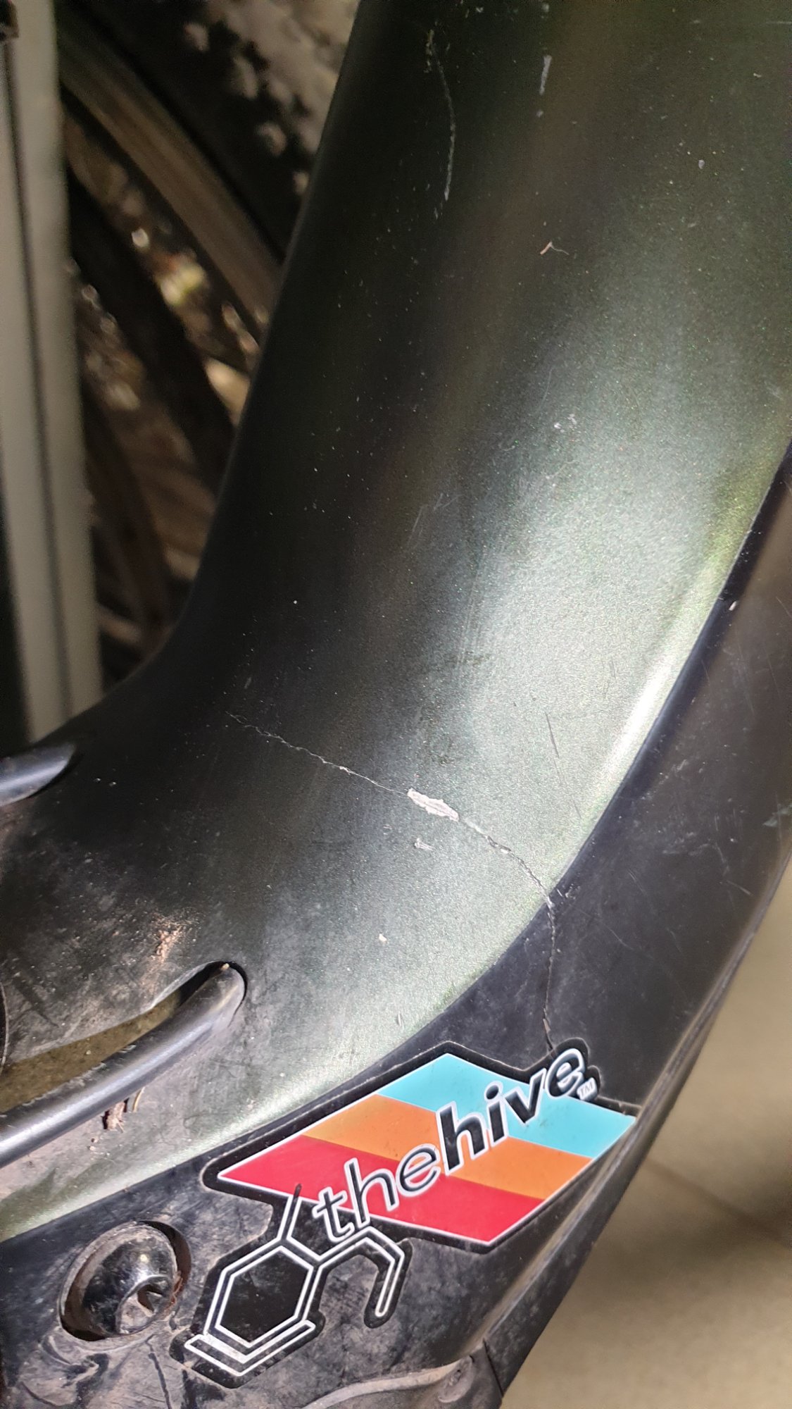

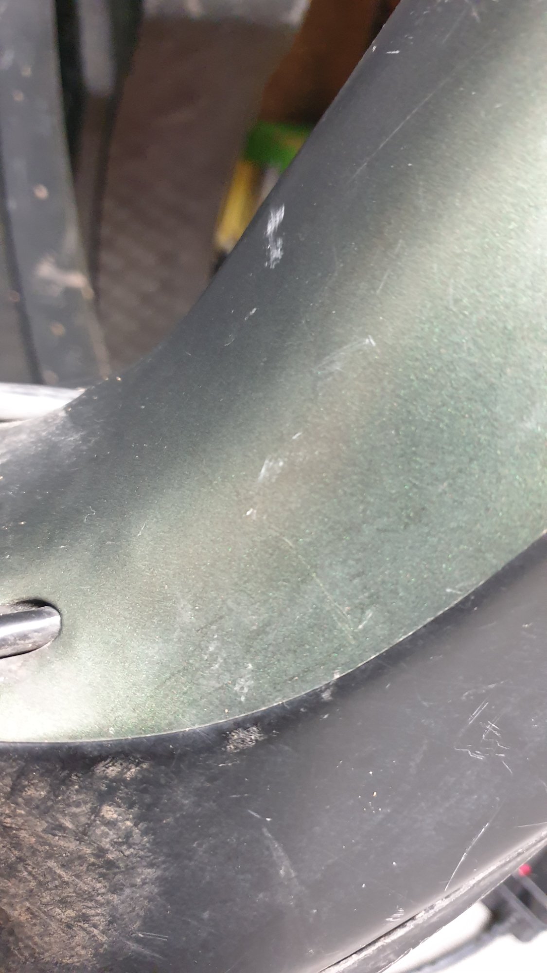

Wenn es das leider Übliche der Baureihen 2019 - 2023 ist, dann ist es kein Rahmen- sondern ein Lackriss, weil an einer Schweißstelle zweier fester Alubauteile der (fest verbundene!) nachträgliche/zusätzliche Auftrag zum Kaschieren der Schweißnähte (sollte halt wie Carbon aussehen) zu starr ist. Jeder Rahmen, egal aus welchem Material und wie starr, macht bei der Nutzung leichte Bewegungen, Alu und Schweißnähte können das ab, die Kaschier-Auftragsmasse nicht.
So habe ich es zumindest aus der Diskussion herausgelesen.
D.h. auch, dass die Modelle vor 2019 (sichtbare Schweißnähte) und ab Mj. 2023 (keine SChweißnahtkaschierung, sondern aufgesetzte Kunststoffparts) nicht betroffen sind.
Von einem tatsächlichen Rahmenbruch bei Giant habe ich nie gehört oder gelesen. Nicht umsonst haben die die wohl höchste Zuladung aller großen Marken (156 kg).

Hi Harzburg...danke Dir. Hast Du einen Tipp, wie ich beides sicher unterscheiden kann? Weil...wenn es so ist, wie Du schreibst, würde ich mir die Rekla und den ganzen Umbau sparen...

Das ist wirklich interessant, davon habe ich noch nie etwas gehört. Könntest Du bitte ein Pic einstellen? Dann könnte man ev. anhand deines Rissverlaufs (der mich wirklich sehr interessiert) sehen, welche Bereiche betroffen sind und daraus ev. Rückschlüsse darauf schließen, ob an anderen Bikes nur ein Lack- oder tatsächlich ein Aluschaden vorliegt.

bei mir sah es ähnlich aus.
Fotos sind auch hier im Verlauf ein paar Seiten vorher..

Bei den Fotos sieht man aber nicht, das was abgeschliffen wurde und der Riss tatsächlich im Alu ist..
Ich hatte damals von innen (Akku) geschaut, aber nichts gesehen. Trotzdem und wegen der Sicherheit wollte ich den Rahmenwechsel da der lebenslängliche Garantie hat..
Das war auch mein erster Gedanke, trotzdem danke für die Pics. Selbst wenn es nur der Füller sein sollte, also letztlich ein optischer Fehler, sollte so etwas nicht passieren, ich hätte das auch reklamiert.
