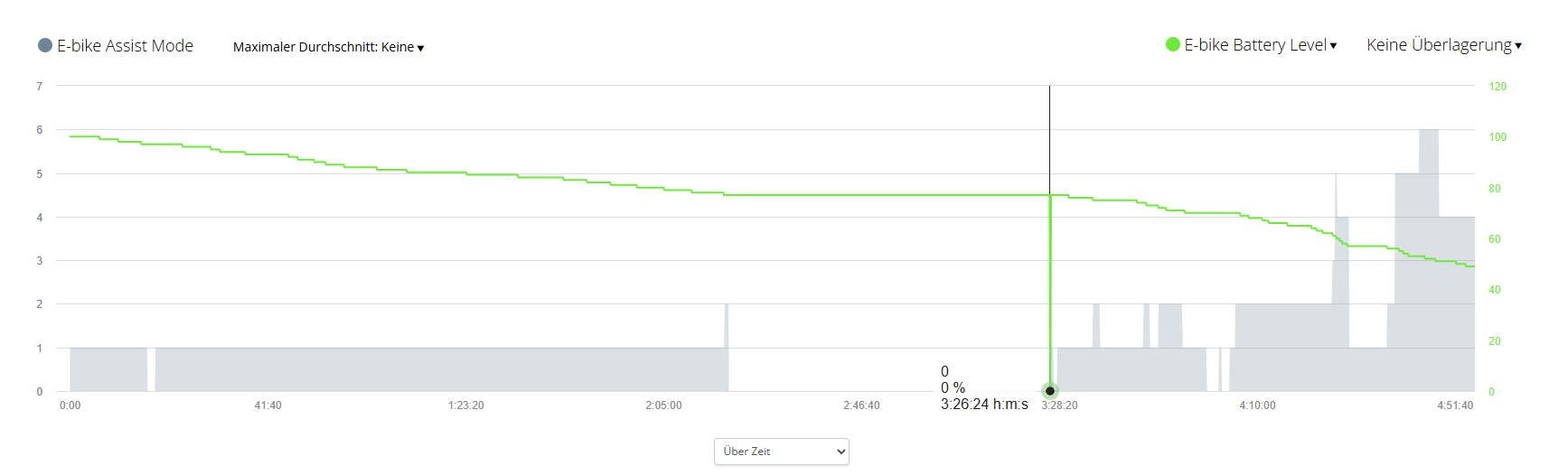

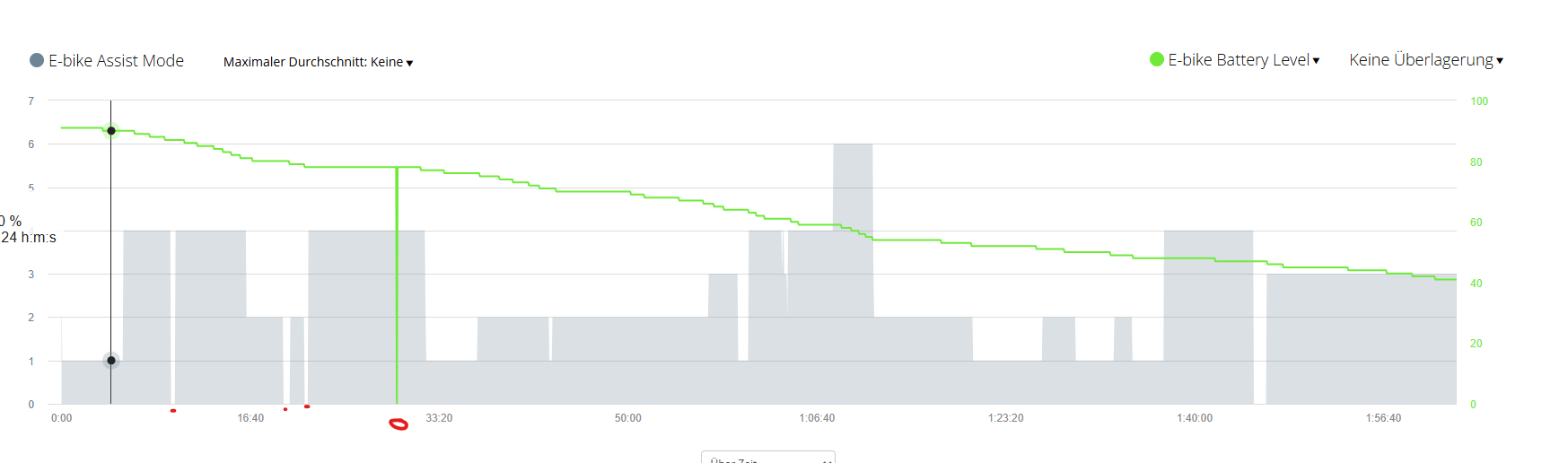

Danke. Mit der Temperatur hängt es nicht zusammen bei mir. Und Akku rein raus hatte ich auch schon hinter mir. Ohne Gerümpel auf ebener Asphaltstrecke bergauf, dann geht die Unterstützung weg. Habe wenig Lust, dass permanent auszuprobieren, ist ja schon nicht ohne, den Bock nach oben zu schieben. Werde wohl doch mal einen Giant Händler aufsuchen...
Eures fährt wenigsten dann wieder, meins hat einfach aufgehört und nix geht mehr.
2,5 Jahre alt..
Der Händler hat es ausgelesen und einen Manipulationsversuch festgestellt.
Der Motor ist bei Giant.
Manpuliert habe ich nix.
Mal sehen wie das ausgeht.
Historie:
10/22 gekauft
08/23 Motor wegen Überhitzung getauscht
12/24 Rahmen wegen Riss getauscht
03/24 Motor stellt Unterstützung ein.
Diagnosesoftware lügt..
Listenpreis 8T€!!!

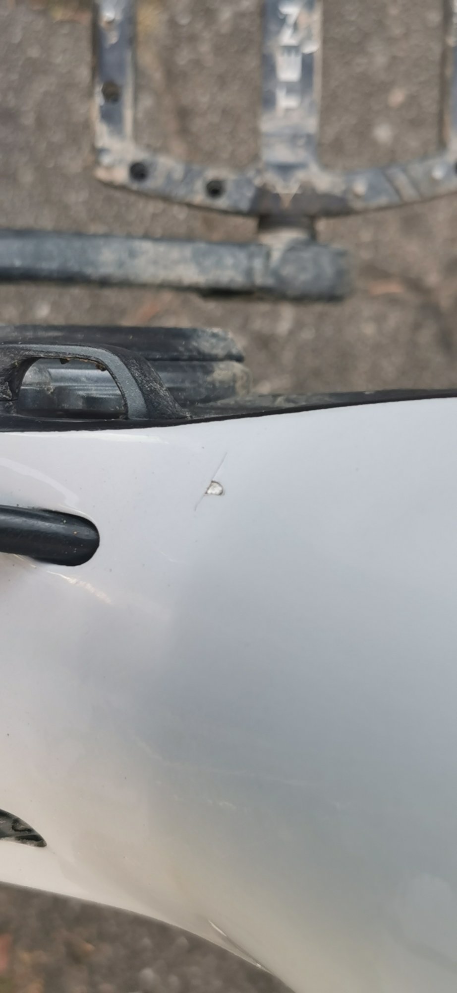

Ich habe das Reign E+1 2022 aus dem Leasing rausgekauft. Hoffe, das war kein Fehler 😁. Aber knapp über €1k fand ich ok. Hoffe, das mit dem Bug in der Unterstützung kann gelöst werden und das, was ich sehe am Rahmen ist nicht der "typische" Riss. Wetten, wie an der Börse 🤣.
Einen "typischen" Riss an einem Reign-Rahmen (der auf ein Gesamtgewicht von 156 kg ausgelegt ist!) gibt es sicher nicht. Da müsste man sein Bike schon unfassbar unfachgerecht nutzen. Ich vermute mal einen Lackriss, da selbst stabile Rahmen eine minimale Verformung bei Belastung aufweisen können und manche Lacke zu starr sind.
Aber ein Reign E 1 für gut 1000€ ist ein irrer Schnapper, so etwas habe ich noch nie gesehen, nicht einmal für das Doppelte. Glückwunsch!

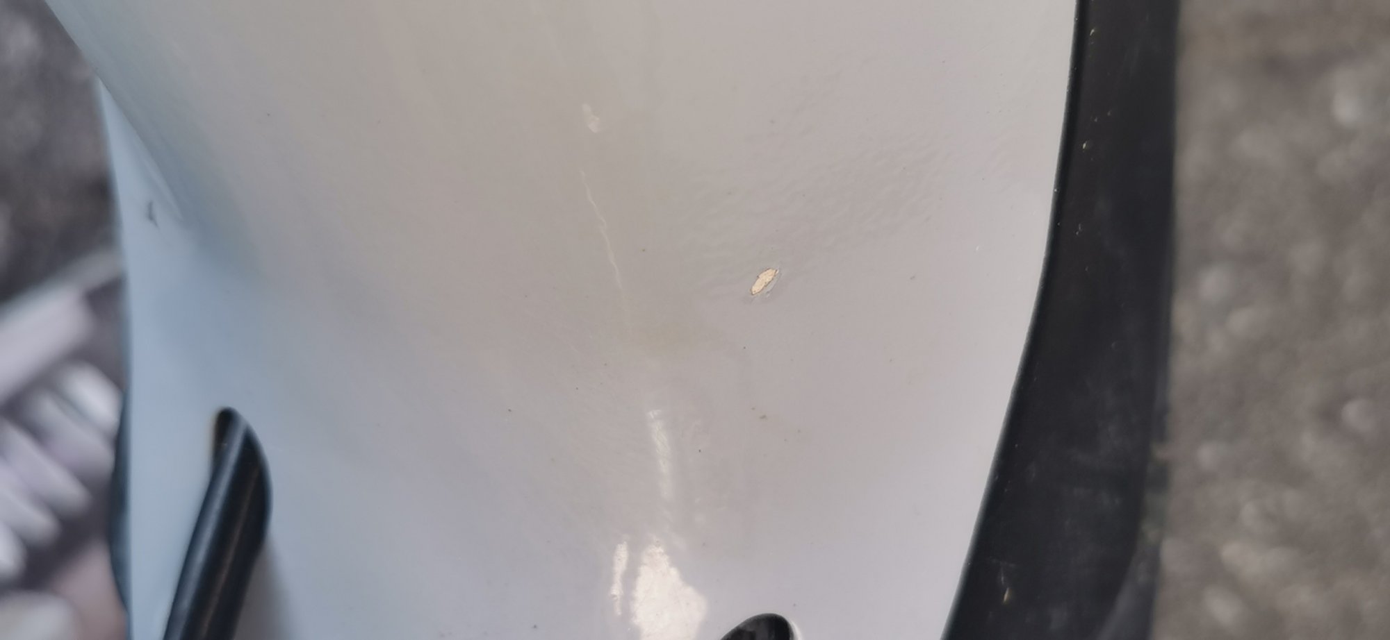

Naja, kommen ja die Bike-Leasing raten zuvor noch dazu. Aber allein die Komponenten fand ich gut. Hier die Stelle..
Hmm, interessant. Bei den älteren Modellen wie meinem 2018er Trance befand sich da mal eine Schweißnaht, bei den neueren (mein 2024er Reign) eine Plastikverkleidung. Aber statisch ist das eigentlich kein Hochbelastungspunkt. Da gibt es an einem Rahmen andere viel gefährdetere Bereiche. Für mich jedenfalls sieht das nicht nach einem Belastungsriss aus. Bist Du sicher, dass da keine äußere Einwirkung mit irgendeinem Gegenstand auf den Rahmen stattgefunden hat?
Naja, das Thema ist auch hier im Forum/Thread nicht ganz fremd. Und wenn mann Google unter giant reign e+ 2022 frame crack Bilder sucht, gibt es einige, die dem von mir sehr ähneln. Würde sagen, es ist noch im Anfangsstadium. Aber das Bike hat auch nur 1600km runter. An die Stelle kommt auch auch nicht so recht ein Stein oder ähnliches. Ich werde es jedenfalls beim Giant Store ansprechen.
Danke, jetzt habe ich es auch im Netz gefunden. Mein etwas neueres Reign hat da eine Kunststoffabdeckung. Ich hoffe, dass sie diesen Bereich geändert (und nicht nur damit kaschiert) haben, zum Glück scheint es ja so, als sei bei diesem Schadensbild nur der Lack aufgrund der unflexiblen Lötnahtegalisierungsmasse betroffen.
An dieser Stelle sollte sich kein Riss bilden. Egal wie.
Ich würde da auch kein Risiko eingehen.
