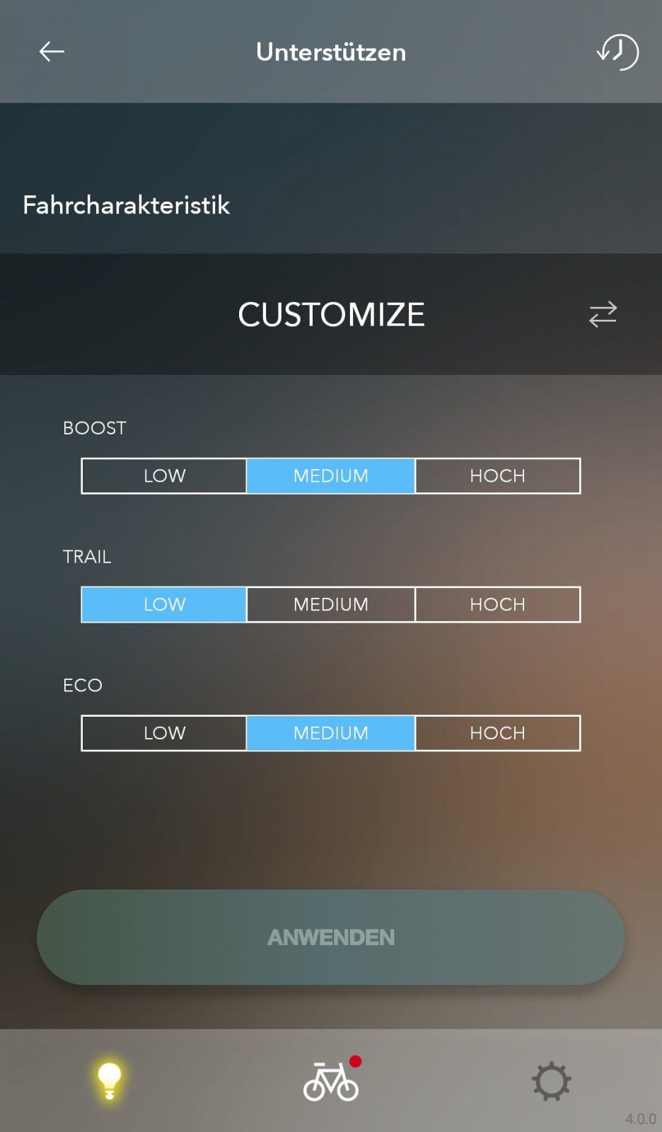

Am E8000 kann man mit der neue App auch nichts anderes einstellen. Ich hatte ein bisschen auf die Funktionen von eMax gehofft.
