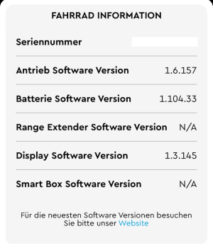

Wird bei jemandem in der App eigentlich die "Smart Box Software Version" angezeigt? Bei mir nach wie vor nicht, auch nach dem neuesten Update (der Akku-Software) heute ...

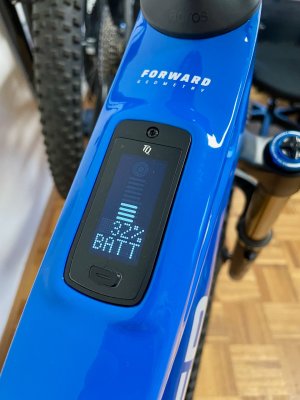

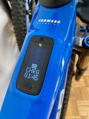

Hab soeben 32 % Ladestand das Ladegerät angesteckt und siehe da: 1:45 Std. Ladezeit! Wow! Vorher stand bei diesem Ladestand sicher irgendwas um die 3 Std. (vermutlich grob das Doppelte). Gerade beim "kurz vor Tour-Start vollladen" ist das natürlich sehr sehr hilfreich. 👍
Hier steht ohne Updates bei diesem Akkustand (um die 30 %) immer irgendwas von 2:20 - 2:50 oder so. Was heisst ich muß mit dem Hobel zum Händler und brauche definitiv dieses neue Update.
Nein, steht bei mir auch nicht
Mich hat nur dieser Text hier irritiert, ist das Ding gar nicht verbaut?
Du kannst dein E-Bike mit TQ-HPR50 System mit Lichtern von Supernova und Lupine nachrüsten. Für die direkte Verbindung von Licht und TQ-HPR50 E-Bike System brauchst du ein passendes Adapter-Kabel mit Micro A/B-Anschluss und die Smartbox von TQ. Beides kann von deinem Fachhändler bezogen und mit dem Licht eingebaut werden. Das Einbauen des Lichts beim Händler dient zum Schutz des Systems und kann nur mit dem TQ Servicetool aktiviert werden.

Hab vor ein paar Tagen mal bei irgendwas um die 95 % angesteckt und er hat mir allen Ernstes 1:40 oder so gesagt (und sich auch genommen). Das ist mir auch schon öfter aufgefallen, dass gerade bei relativ vollen Akkuständen (>= 80 %) immer gleich 2 Std. plus da standen. Für eine Vollladung von 0-10% auf 100 % waren es max. 3:40 Std. wenn ich mich nicht täusche. Das Update ist für meinen Anwendungsfall jedenfalls sehr hilfreich/nützlich.
Ich glaube das ist des Rätsels Lösung - diese Box scheint tatsächlich nur in Ausnahmefällen (Licht, etc.) verbaut zu sein. Dann passt es auch zur Anzeige des RE, der ja auch nichts anzeigt (weil nicht vorhanden).

Hab das Update nun auch drauf und bei 85% angesteckt, zeigt es nur noch 50min an und das sieht auch echt gut aus. Nach 30min sind es 95%
