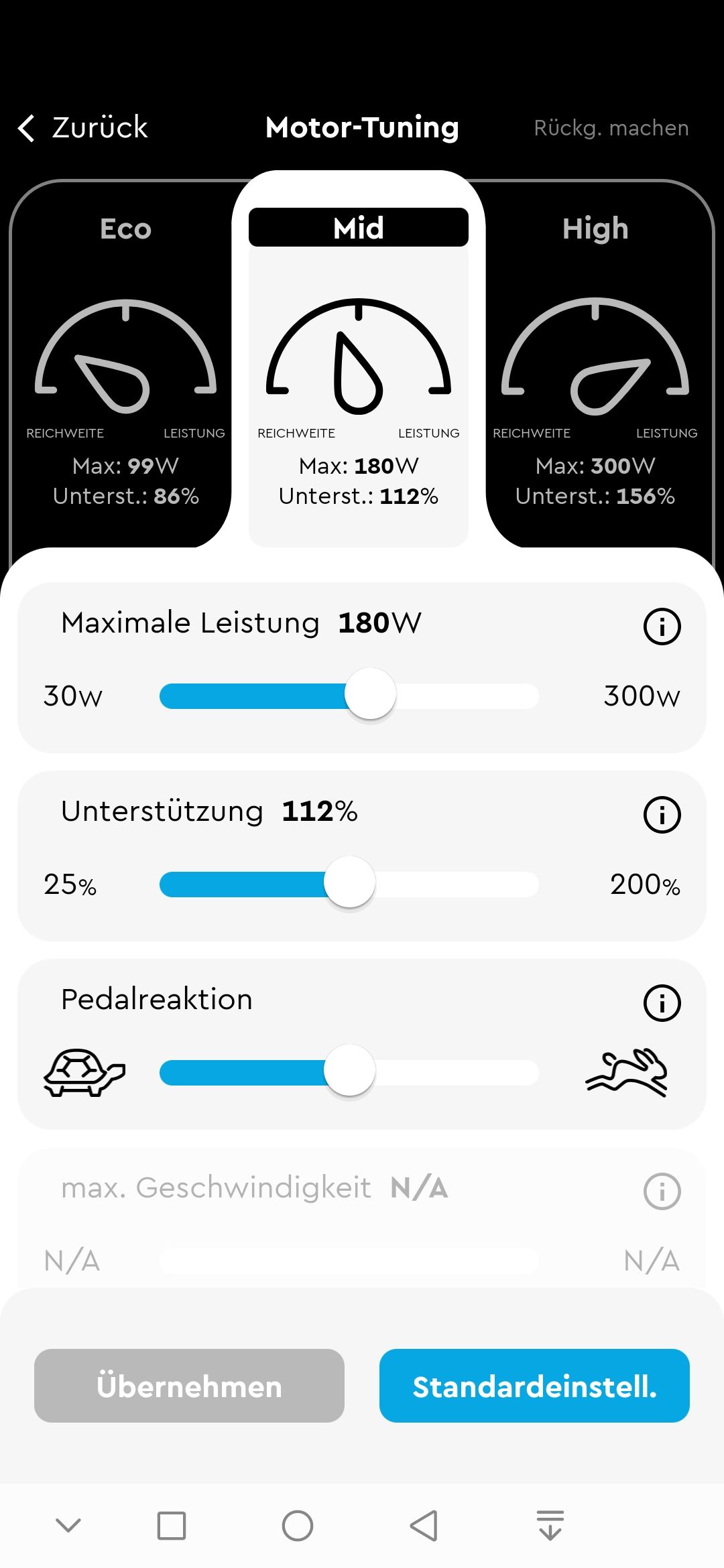

Einen "Stealth-Mode" fände ich auch ganz nett aber letztlich nicht so wichtig. Die Dinge die man Konfigurieren kann, finde ich schon ganz nett. Soweit ich mich erinnere, ging/geht das weder bei Bosch/Shimano/Fazua ... Ok, zumindest den Stealth-Mode konnte Specialized.

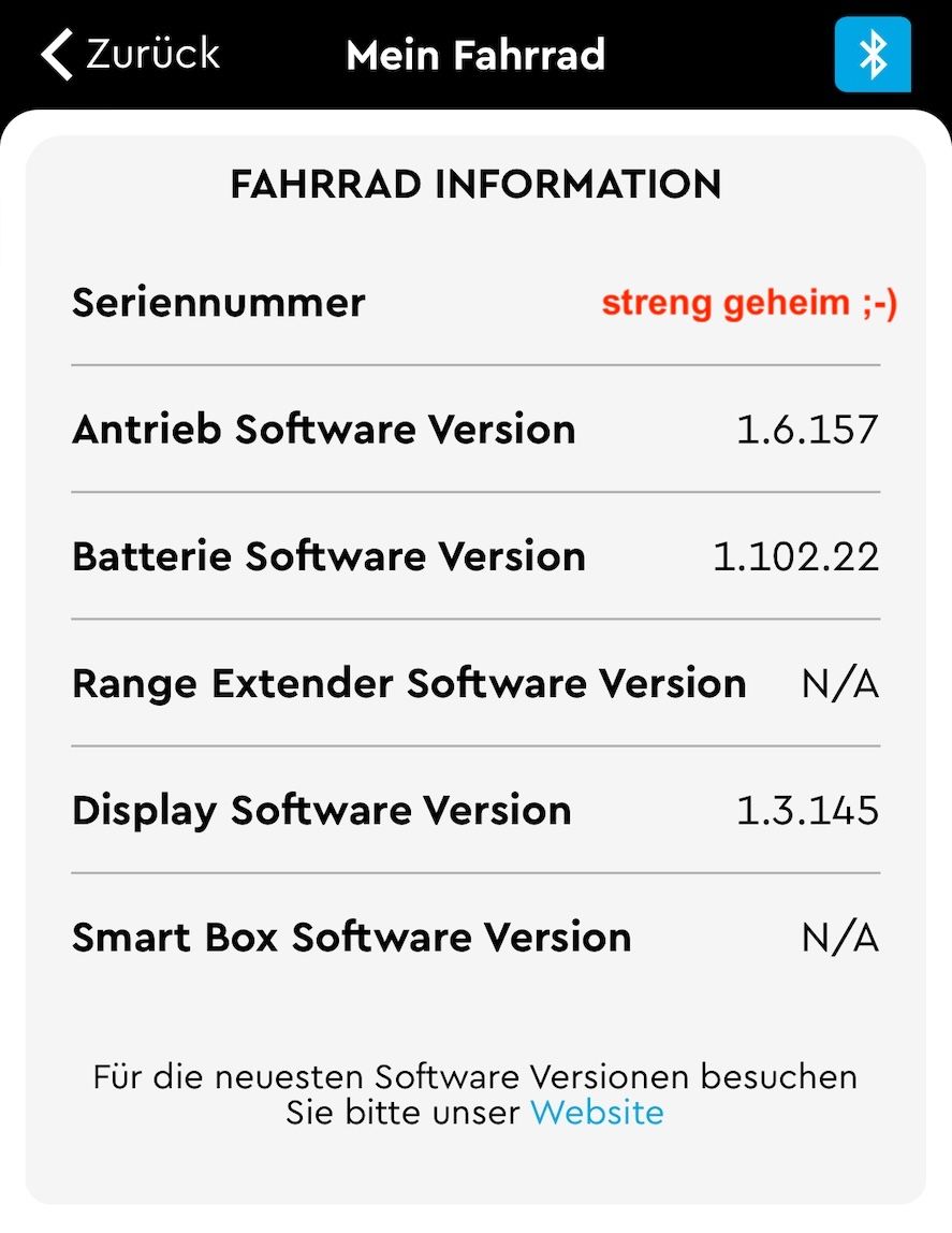

Leider wird die geleistete Wattangabe immer noch nach dem Software Update 30% zu niedrig angezeigt.
Da sollte TQ jetzt endlich mal nachbessern.
War bei mir das gleiche. Entferne das Bike aus der App, lösche die App und installiere sie erneut. Anschließend das Bike neu verbinden und dann sieht du die Software-Stände. ;)
bei mir wird in der App nichts angezeigt, also ist nicht die aktuellste Firmware drauf
Installation geht nur beim Händler oder gibts dafür auch eine andere Lösung?
Beim Händler waren unterschiedliche Aussagen, der Verkäufer sagt natürlich, dass immer angeschlossen und geupdated wird, in der Werkstatt hatten sie anscheinend nicht das Equipment dazu. 😏
