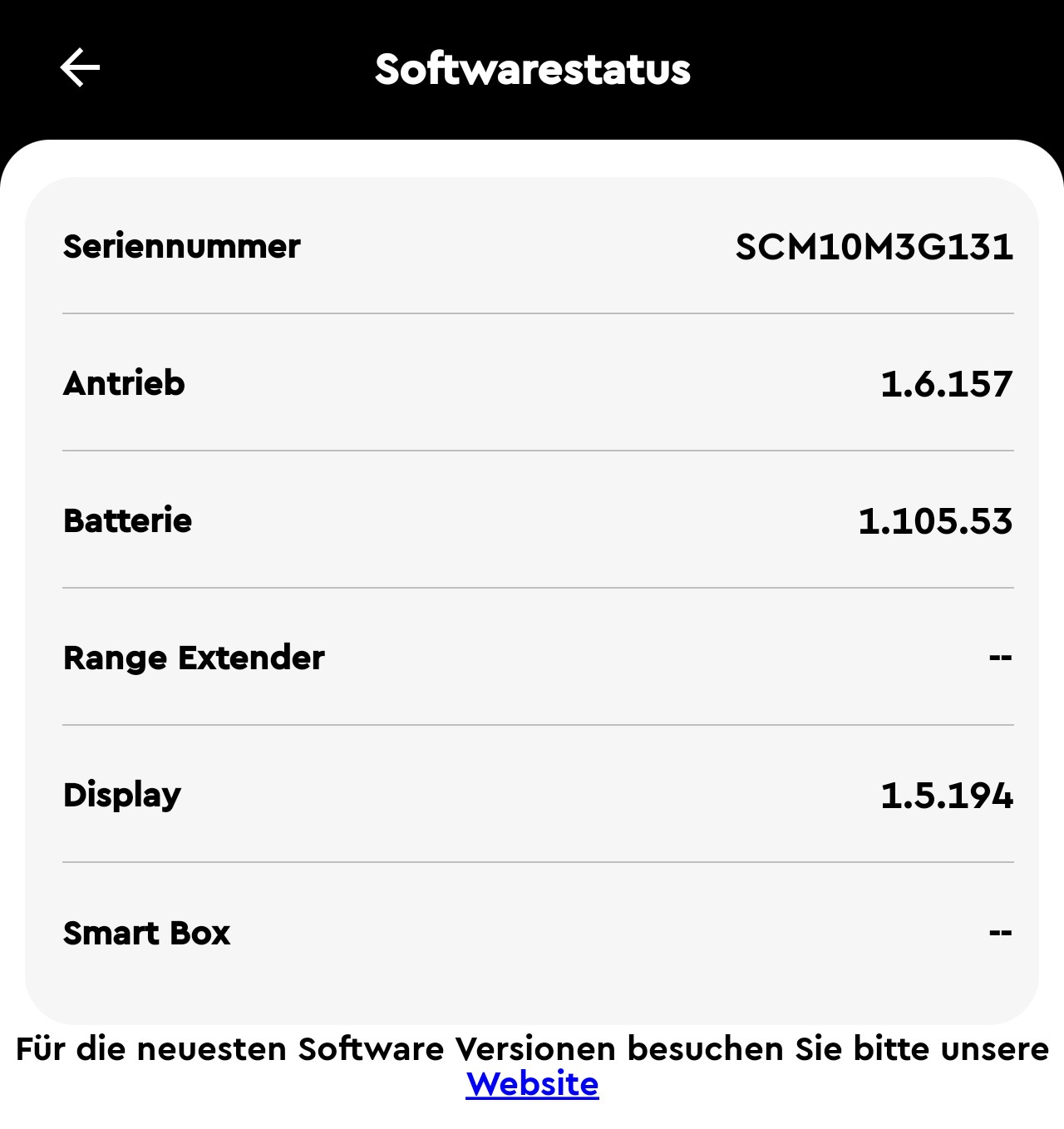

Das Neat könnte ich nicht verbinden, so dass ich damit zu meinem Trek Händler gefahren bin und ihn gebeten habe, mir doch das neueste Update draufzuspielen. Habe jetzt mehrfach gelesen und auch im Freundeskreis gehört, dass es danach wieder funktionieren sollte.
Im Schlepptau hatte ich noch das Trek, da ich eh jedes Jahr zum Service muss und ich letztes Jahr das letzte Mal beim Händler war.
Beide Räder hatte er angeschlossen. Das Neat benötigte wirklich das neue Update. Und, es wurden keine Fehler gefunden.
Seither lässt es sich verbinden. Alles gut soweit.

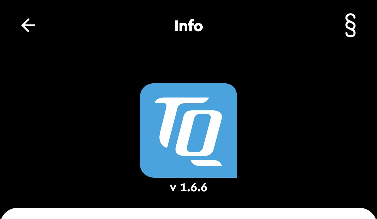

Hier Mal die Daten von der TQ-App
Ich denke, die Infos hier sagen nichts aus, oder?!

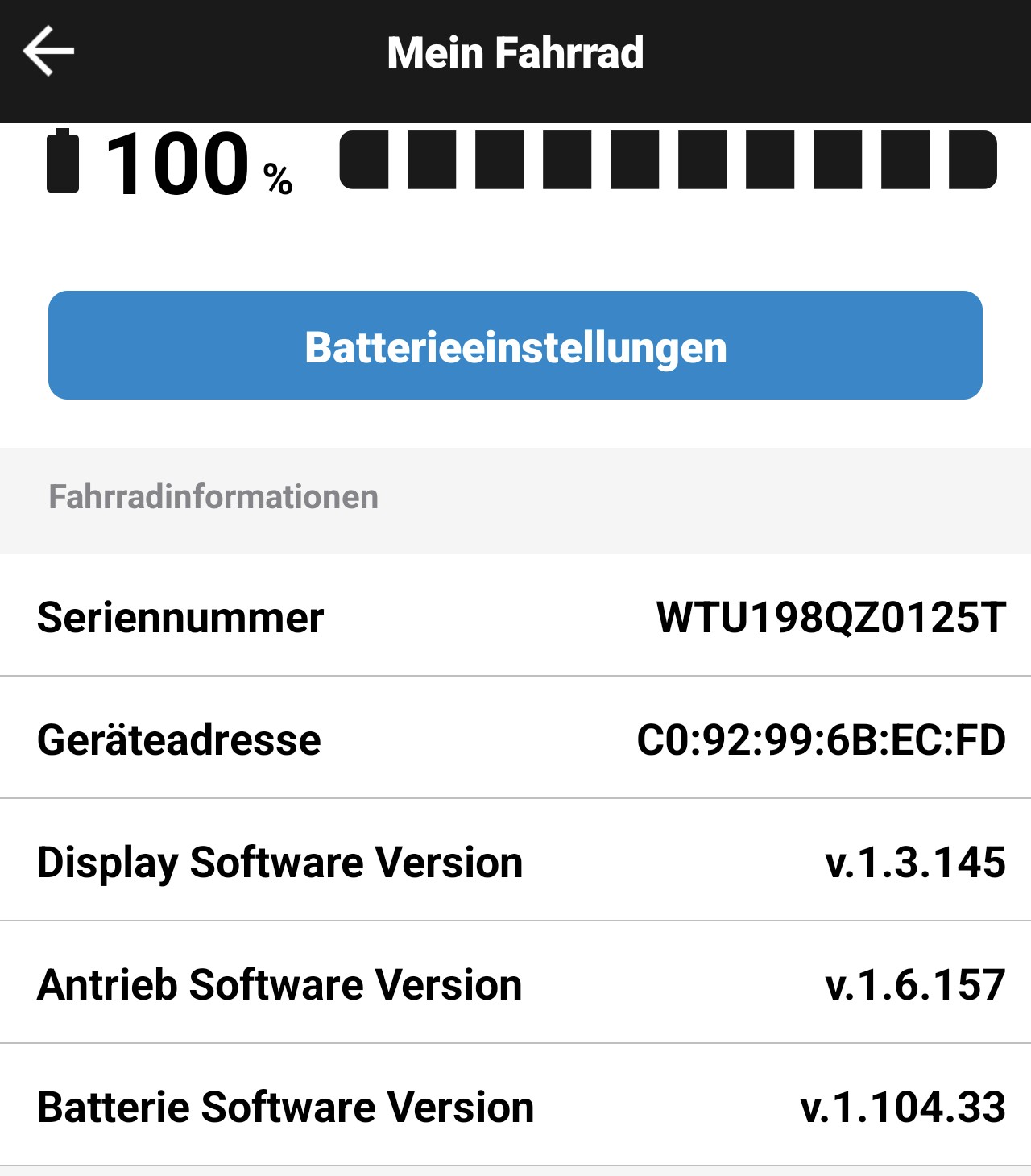

Das Trek habe ich über die eigene Trek-App folgendermaßen ausgelesen:
Meine App-Version ist die hier:
Beim Trek hat es am Display einen Fehler beim Update angezeigt. Laut Aussage vom.Hamdler nicht weiter dramatisch; passiert manchmal ist aber oft "falscher Alarm". Beim Trek funktioniert ja auch alles.
Ansonsten wäre das Trek auf dem neuesten Stand.

trek hat doch eine eigene Firmware für seine Fuel EXE, das Display zeigt anders an und die App ist ebenfalls eine eigene. Somit steht die Vermutung im Raum, das Trek selbst einfach die neusten Veränderungen noch nicht in seine Firmware einpflegen lies?
Wenn ich es richtig sehe ist das Trek noch auf dem Software Stand von September/Oktober 24. Was sich dagegen beim Neat geändert hat, ist die Display und Akku/Rex Version, wobei die für den Antrieb auch 25 gleich geblieben ist.
