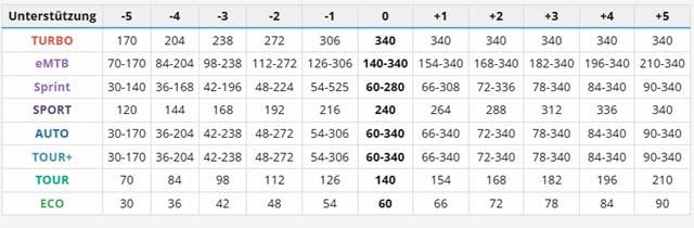

Die Einstellungen beinhalten schon immer 10% Sprünge. 0 ist gleich 340% => +1 = 374% +2 = 400% darüber hinaus geht es nicht.
Der Untere Wert verschiebt sich natürlich auch mit 0 = 140% => +1 = 154% +2 = 168%.

Wenn bei +2 das maximum ( 400% ) bereits erreicht ist, wozu dann noch +3, +4, +5 ?
Beim Turbo bringt mehr als +2 wohl nichts. Bei den meisten anderen Modi schon. Der eMTB z. B. ist ja dynamisch und geht bei Stufe 0 von (scheinbar) 140% (wenig Eigenleistung) bis 340% (mehr Eigenleistung). Beim oberen Ende der Kurve ist dann bei +2 (400%) schon Schluss, wie beim Turbo. Aber beim unteren Ende (wenig Eigenleistung) wäre die Unterstützung dann entsprechend höher. 0 => 140%, 1 => 154%, 2 => 168%, 3=> 182%, 4 => 196%, 5 => 210%.

Die offizielle Erklärung von Bosch:Im Turbo-Modus müssen Sie die Kachel „Unterstützung" jedoch auf +5 setzen, um die entsprechende Unterstützung von 400 % zu erhalten. Da wir im Turbo-Modus von einem linearen Verhalten sprechen, verhält sich dieser anders als der dynamische Modus wie der Auto-Modus/ Emtb-Modus.Wenn Sie die 400 % schnell und einfach erreichen möchten, empfehle ich Ihnen, die Kachel „Unterstützung" auf +5 zu setzen. So erhalten Sie die 400 % relativ unkompliziert.Zusammengefasst bedeutet dies, dass die Kachel „Unterstützung" dafür verantwortlich ist, wie viel Unterstützung Sie erhalten, diese müssen Sie daher anpassen wenn Sie die 400 % erreichen wollen.Sie können selbst einstellen, wie viel Unterstützung Sie wünschen, indem Sie einen Wert zwischen -5 und +5 wählen.Es ist jedoch schwierig, diese Werte in konkrete Zahlen wie Drehmoment oder Leistung umzuwandeln, da die eigene Leistung des Fahrers dabei eine große Rolle spielt und wir dadurch nicht sagen können in welcher Situation Sie bei einem dynamischen Fahrmodus wie dem Auto-Modus/Emtb-Modus die 400 % erreichen.
