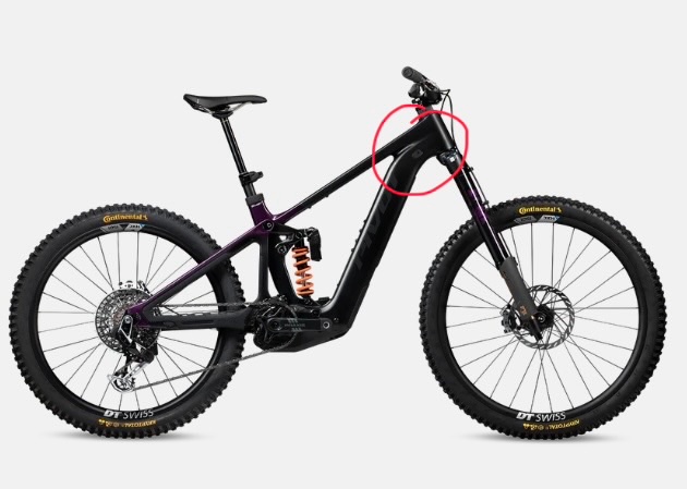

Das ist schon klar, aber Pivot hat die Ladebuchsen bisher immer unten seitlich neben dem Motor positioniert und nicht oben bei Steuerrohr. In so fern macht der Satz keinen Sinn ;)
beim/im Sitzrohransatz ist kein Platz für eine Ladebuchse weil DW-Link und weiter oben würde die Einstecktiefe eingeschränkt werden, Slacky McSteeptube will auch Platz haben, vor dem Motor funktioniert auch nicht weil man dann den Akku nicht raus ziehen könnte, nur eine Entnahme mit großem Deckel wäre dann möglich, schwerer und strukturell schlechter als zum Rausziehen. Oben macht keinen Sinn weil dann der REX Halter falsch herum montiert wird und der Flaschenhalteraufsatz dann mit der Öffnung nach unten zeigen würde, außer man nimmt ein extra langes Kabel das dann umherschlackert. Ausschlussverfahren also
