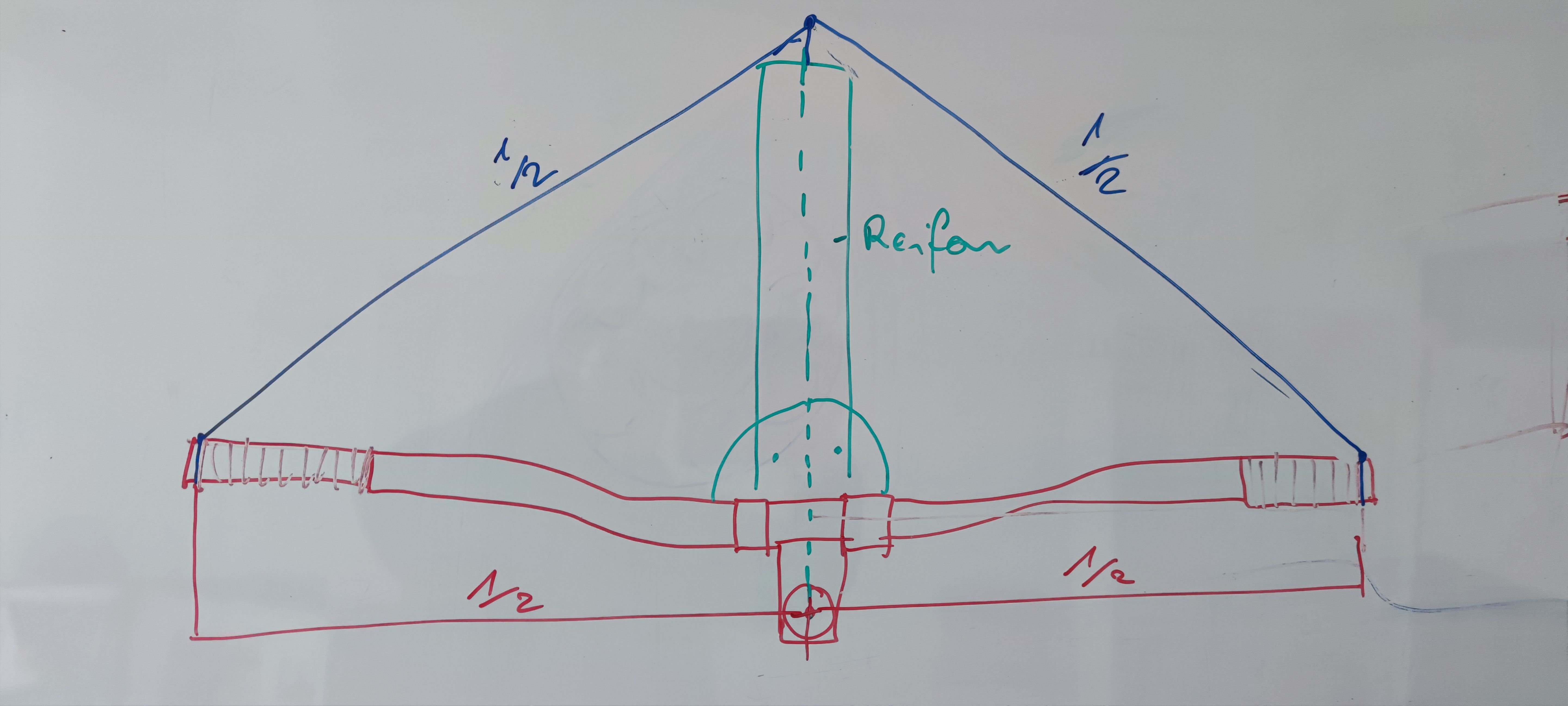

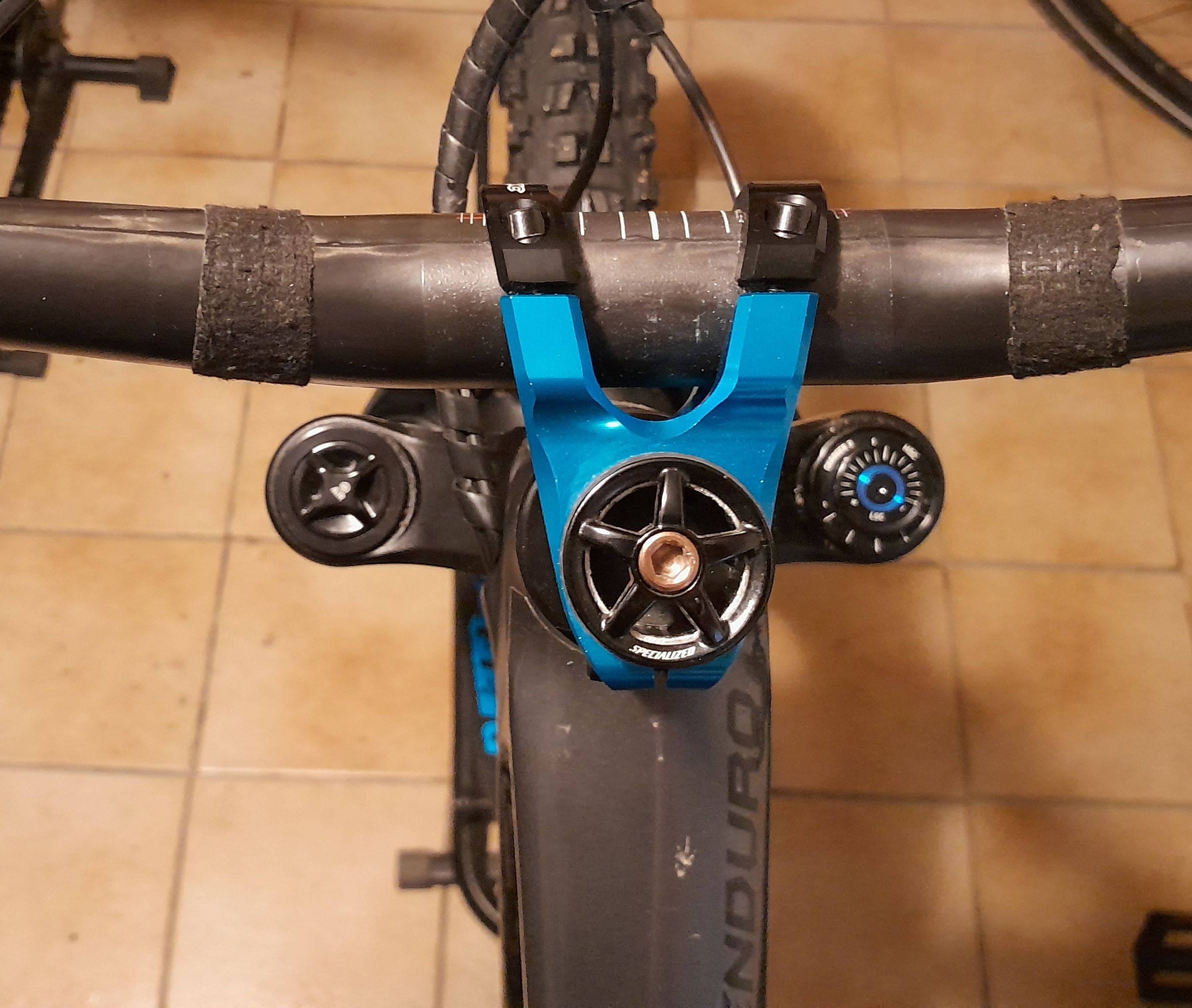

Wie richtet ihr euren Lenker zu den Reifen aus? Ich hab immer das gefĂŒhl ".... Neee, is nicht gerade". Dann richte ich und ein Tag spĂ€ter.....".... Neee, ist nicht gerade". ... Hab das hier gefunden, aber gibt es eine bessere/andere Möglichkeit meine Selbstzweifel zu beseitigen?
https://thingswecre8-eu.myshopify.com/
Du schaust ĂŒber den Lenker zur Gabelkrone und vergleichst ob
der Abstand links und rechts gleich ist.
