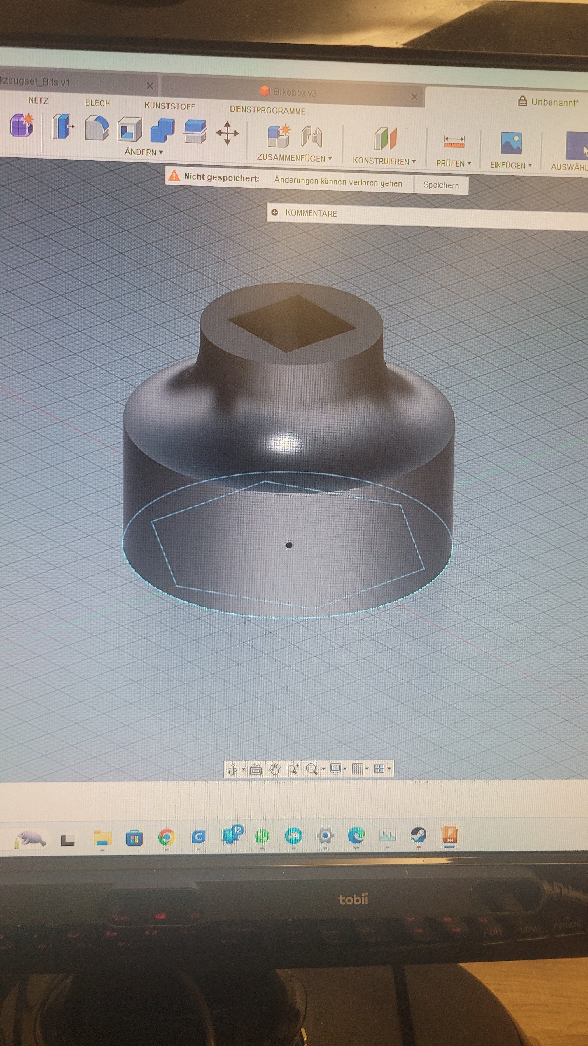

Während ich das bere getippt habe, hab ich Mal schnell ne passende Nuss mit maximaler Wandstärke konstruiert. Das Suchen auf thingiverse hat mir zu lange gedauert. Werd ich in ABS drucken und ausprobieren, wenn es funzt kannste die haben gegen eine kleine Spende und nur Paketversand.

Während ich das bere getippt habe, hab ich Mal schnell ne passende Nuss mit maximaler Wandstärke konstruiert. Das Suchen auf thingiverse hat mir zu lange gedauert. Werd ich in ABS drucken und ausprobieren, wenn es funzt kannste die haben gegen eine kleine Spende und nur Paketversand. Anhang anzeigen 54092

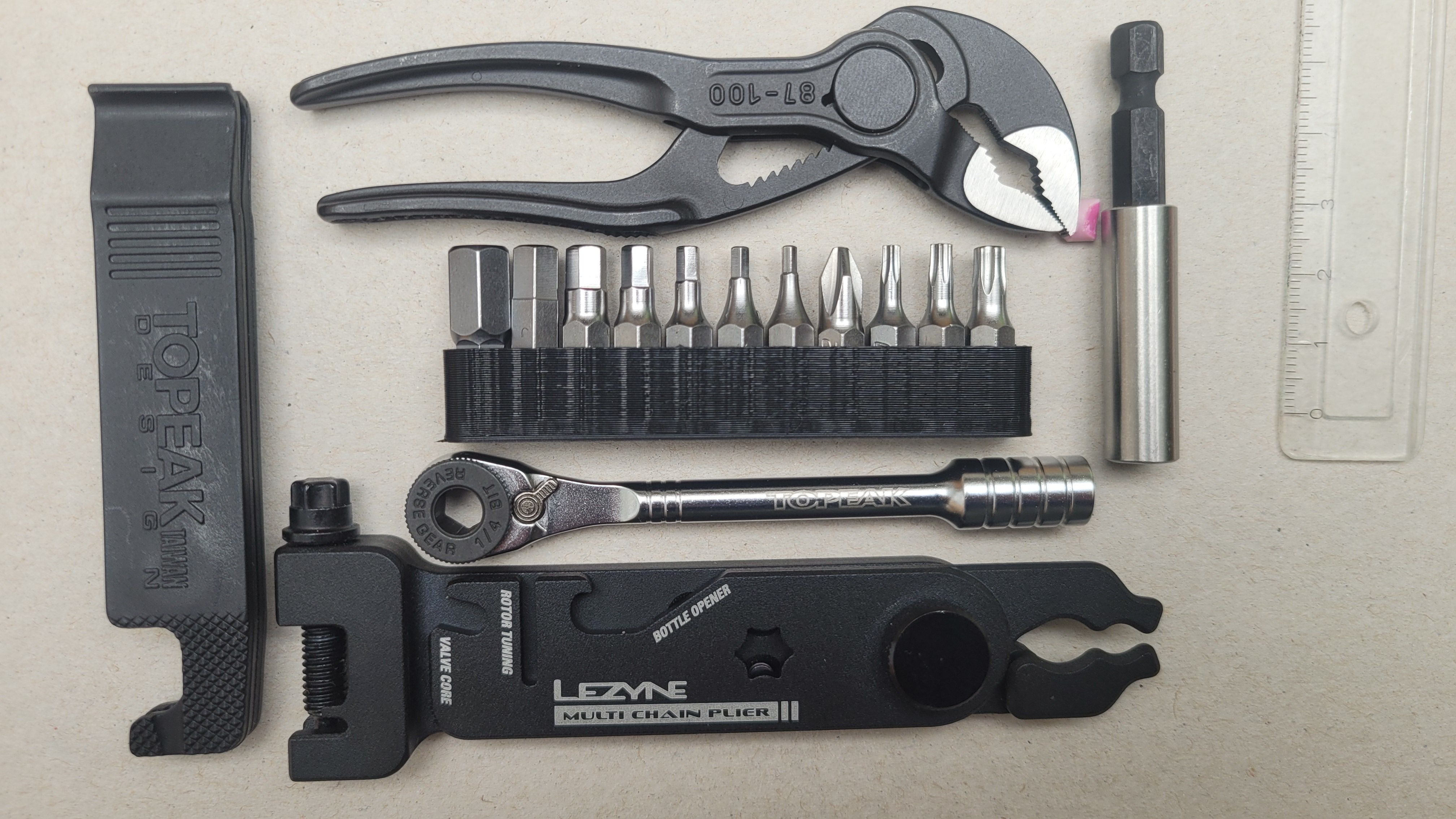

Nö, mach ich für mich, aber wenn das Design steht, sag ich dem Drucker nur "drucken" und komme dann um es vom Druckbett zu holen. Und zwar so lange und so häufig wie ich will. Nutze ich viel für genau solche Sachen. Wenn das Teil nach 4 Nutzungen durch ist, drucke ich es neu. Fertig. Materialeinsatz und Strom ist unter nem Euro. Die Nuss ist schnell konstruiert. Die Box für das Werkzeug ist schon ne andere Nummer. Da sind dann schon Stunden drin. Ohne Anpassungen und Testdrucke.
Dein Werkzeugkoffer sieht schon geil aus muss ich sagen.
Was hast Du denn damit vor? Soll das Teil dann mit in deinen Rucksack oder was hast Du damit vor?

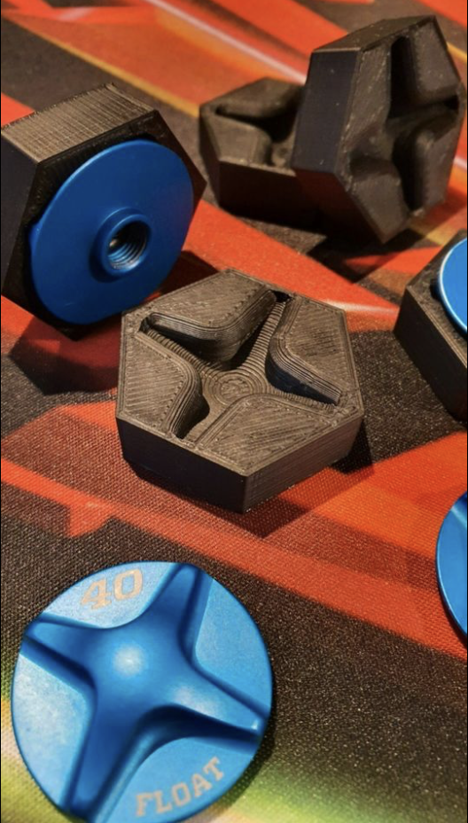

Was ich mir noch demnächst mal aus dem 3D Druck wünsche, wäre ein Teil womit man die Ventil Kappe von einer Foxgabel entfernen kann. Die Dinger sitzen manchmal so fest, das man die mit der Hand nicht mehr gedreht bekommt. Da so nen Pastikteil, welches einfach als negativ oben drauf kommt und ne gute Grifffläche hat, wäre genial :)
Verkauft auch einer bei Ebay, aber 10€ ist es mir dann doch nicht wert. Warte noch darauf, dass mein Kollege endlich sein Haus fertig hat und dann Zeit hat es für mich zu drucken. Der ist genau so verrückt (positiv gemeint) wie Du
Ich wünsche mir ein leichtes Tool für den Rucksack, womit man die Entlüftungsschraube der Fox 38 raus- und reinschrauben kann. Also eine 13er Nuss mit Griffteil, wenn man so will.
