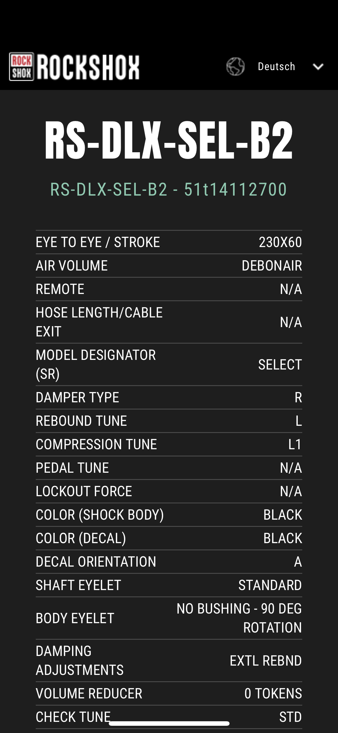

Bezüglich "tune" des CF7 Dämpfers habe ich folgende Info gefunden ( Die Dämpfernummer habe ich aus einem Verkaufsangebot in dem explizit der RockShox Deluxe aus einem CF7 angeboten wird) Am Rad ist der Dämpfer ja so verbaut dass die Nummer wegen dem Oberrohr nicht ersichtlich ist.
Mich beschäftigt nämlich das selbe Thema wie "gosing"
Bin mit dem Dämpfer großteils zufrieden mir fehlt aber etwas Gegenhalt beim pumpen in Mulden und in Anlegern.
Leider finde ich keinen Super Deluxe RCT von der alten Serie mit den passenden Aufnahmen. (der sollte günstiger sein)
Wie sich ein neuer Dämpfer der mit Standard "tune" verkauft verhält und anpassen lässt ohne die ShimStacks umzurüsten ist auch fraglich.

Okay, das heißt der Super Deluxe R aus dem CRC Angebot hat zwei Stufen mehr
Druckstufendämpfung und eine Stufe mehr Zugstufe.
Das wäre für mich persönlich zu viel.
Bin mit dem Deluxe eigentlich sehr zufrieden, minimal mehr Druckstufe wäre ok
aber mehr Zugstufe nicht.
Der Dämpfer ist so schön plush aber hat trotzdem noch genug pop.
