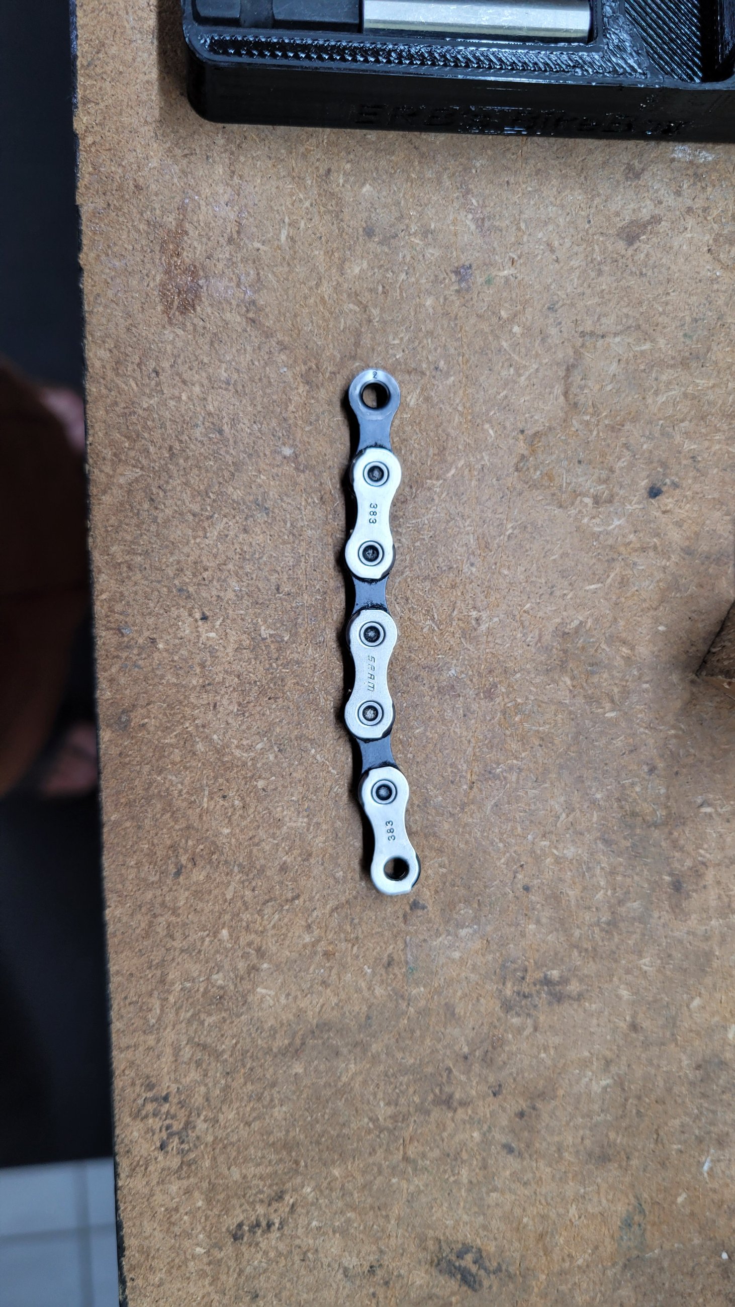

War nie so richtig zufrieden mit der Schaltperformance von dem sram gx axs. Knattern, schaltsprünge etc. Hab mir nach Handbuch alles neu eingestellt und im Foto ist der Schuldige. Ab Werk 4glieder zu lange Kette.
Das ist schon hart. Aber spätestens seit den nicht korrekt angezogenen Motorschrauben wissen wir ja, wie gut die Qualitätskontrolle bei Canyon ist. Meine haben sich seit dem korrekten Anziehen nach Shimanos Anleitung nicht wieder gelöst.
Ich hoffe, die Rahmen sind mit besserer QC hergestellt als die Endmontage.

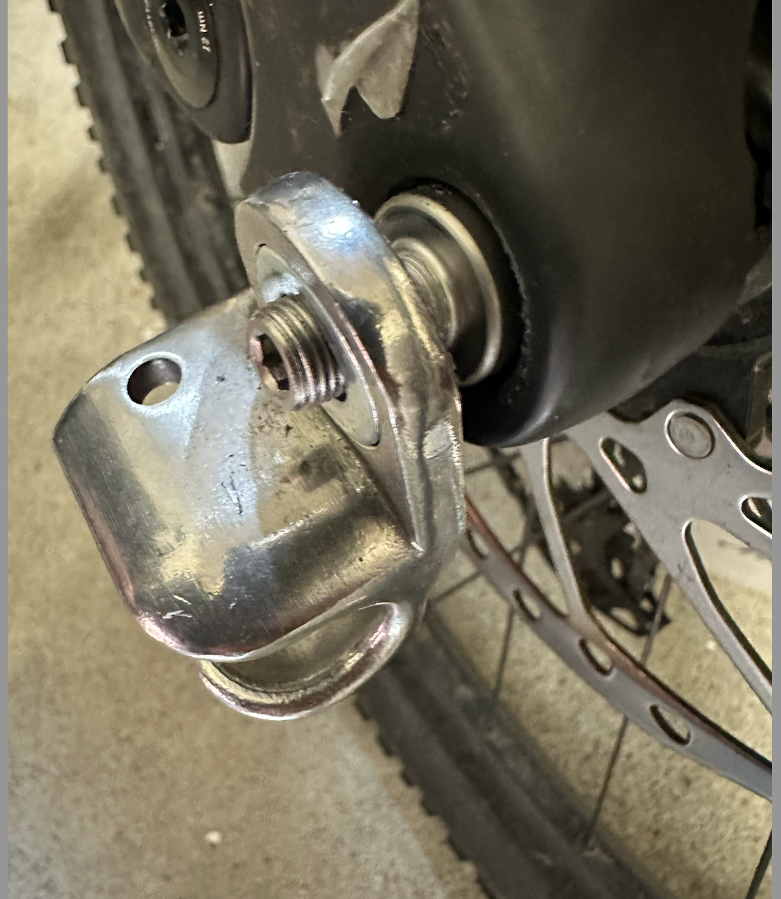

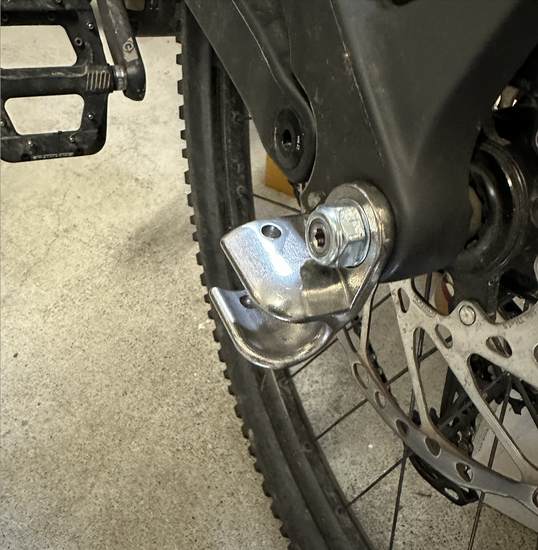

Nun, wir sind am gleichen Punkt, Thule Steckase rein, EzHitch montiert probegefahren alles gut soweit. Ich hab mir das nochmals angeschaut und bin nicht ganz Happy mit dem EzHitch von Thule welcher direkt auf den Carbon drückt. (siehe Pics). Würdet ihr hier einfach ne Unterlegscheibe davor klemmen oder gibts ne bessere Lösung? oder ist das mit dem Druck auf Carbon nicht sooo schlimm. (bis es dann knackt :) )
Ja macht natürlich Sinn, ich finde es noch spannend, dass bei keiner Thule Beschreibung was davon steht. Also müsste die zusätzliche Platte auf der Steckachse liegen und nicht auf dem Rahmen selbst oder? Also ein relativ kleiner zusätzlicher Ring, Platte, distanzscheibe etc..
Der Rahmen vom spectral ist da schon relativ dick, würde ich sagen. Vielleicht passiert das bei anderen Rahmen nicht.
Ich würde da einfach Unterlegscheiben drunter legen.
Meine Achse steht weiter raus, so dass da genug Platz ist. Ist aber auch nicht von Thule.
