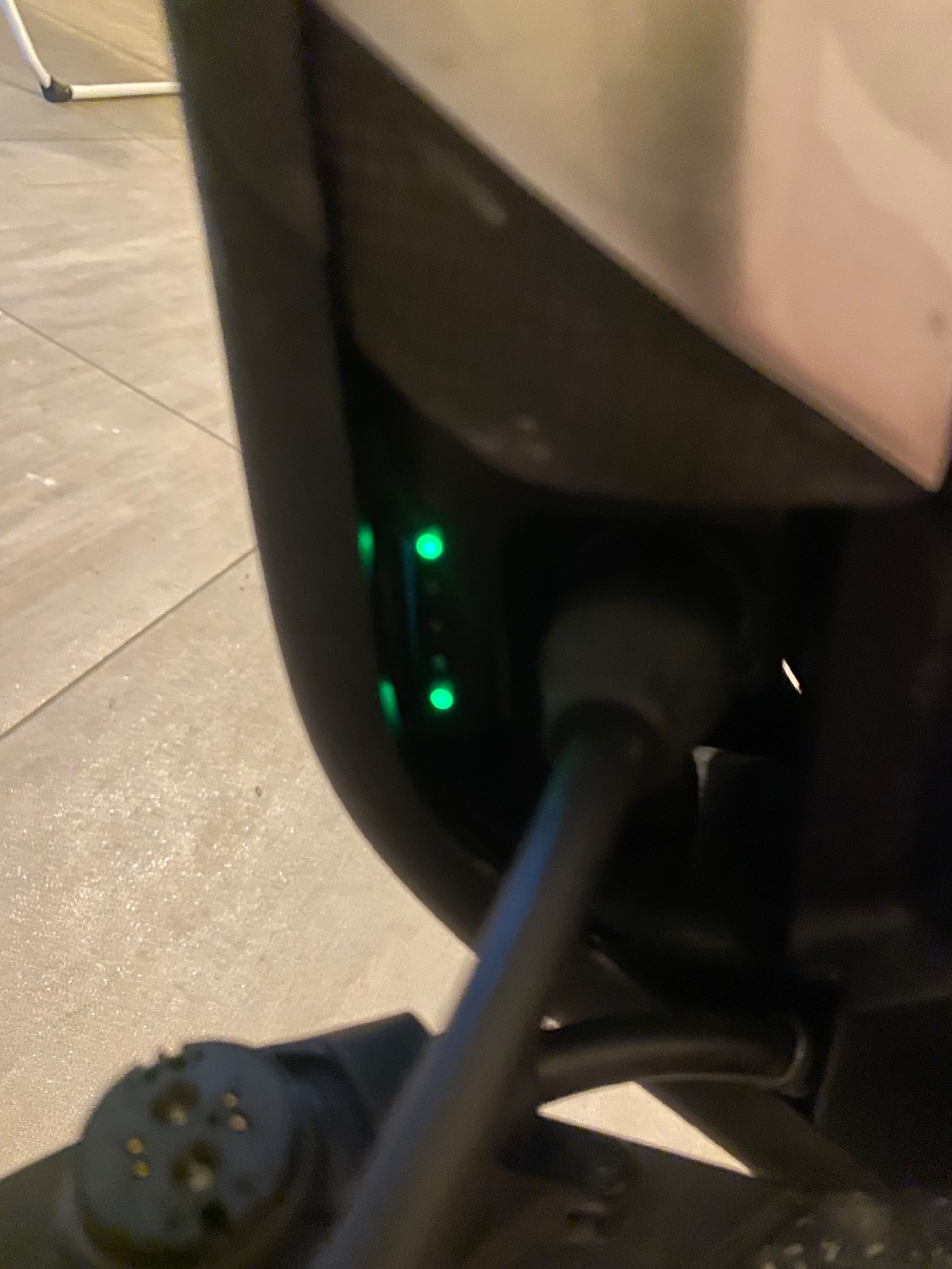

Steckverbindung am Display ist gesteckt, am Motor unten ebenso. Die dioden vom Akku leuchtet die obere dauerhaft die untere blinkt.
Rad lässt sich nicht einschalten.
Wenn Du den magnetischen Motorstecker links neben der Kurbel abmachst und dann den Einschaltknopf mitten auf dem Unterrohr drückst, leuchtet die obere LED und die unter blinkt?

Ja wenn ich den Akku einschalte leuchten für 5sekunden 3 dioden. Dann geht es aus und wechselt in das beschriebene Schema.
War grad nochmal im Keller.
Nach Drücken der Einschalttaste am Akku leuchten zuerst alle 5 LEDs ein paar Sekunden (wahrscheinlich auch 5 Sekunden) dauerhaft und dann gehen alle gleichzeitig aus. Das Verhalten bei Deinen Akku kenne ich so nicht.

Habe gerade mal den Akku ausgebaut und das Kabel vom Display zum Motor begutachtet. Da ist nicht gerissen, geklemmt oder abgesteckt. Kabel hat vom Display bis zum Motor Kontakt und steckt. Auch genügend spiel im Unterrohr das ich es nicht überdehnen können da die Bremsleitung kürzer ist. Es ist wahrscheinlich ein dummer Zufall.
Zum Bild: die untere der beiden grünen dioden blinkt dauerhaft.

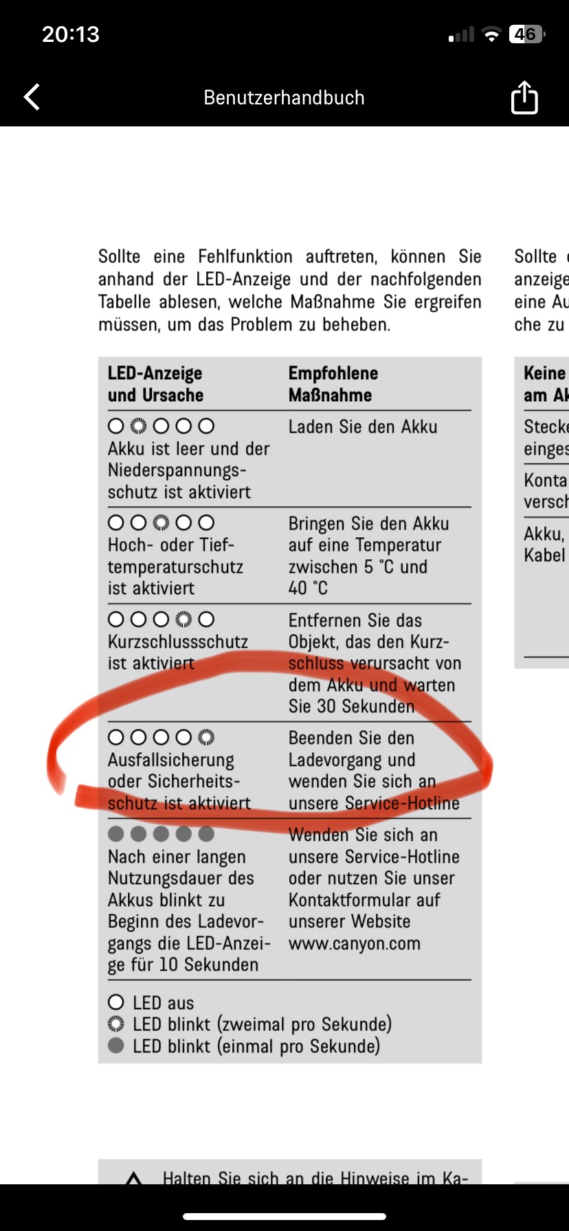

Dessen Bike steht mit genau diesem Blinken beim Fachpartner und über Shimano kommt diese Woche noch ein neuer Akku.Der alte ist Defekt. Dachte eigentlich die Akkus kommen von Canyon bzw direkt aus China, aber hier ist wohl Shimano der Direktlieferant.
Irgendwas hat wohl zufällig den Akku zerstört.

Oh das hilft mir schon mal weiter. Danke! Nach 4 Tagen und 80km der Akku kaputt, klasse.
Nur zum Verständnis bei deinem Kumpel. Die obere grüne Diode Leuchtet durchgehend und die ganz unten blinkt oder?
Edit: wenn ich ihn jetzt anstecke an das Ladegerät kommt ganz normal die ladeanzeige. Nehme ich das ladekabel weg fängt er sofort das blinken an.
