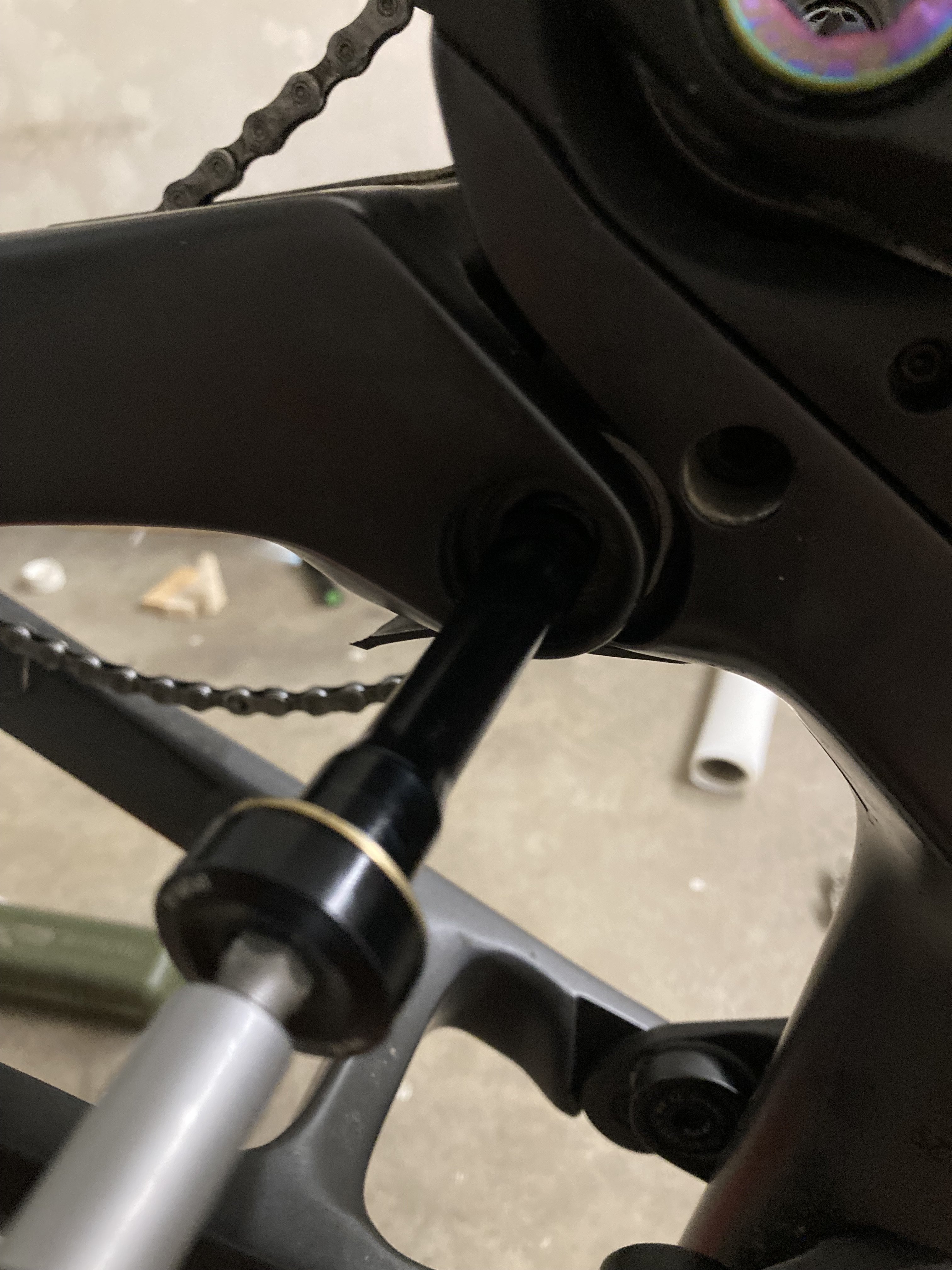

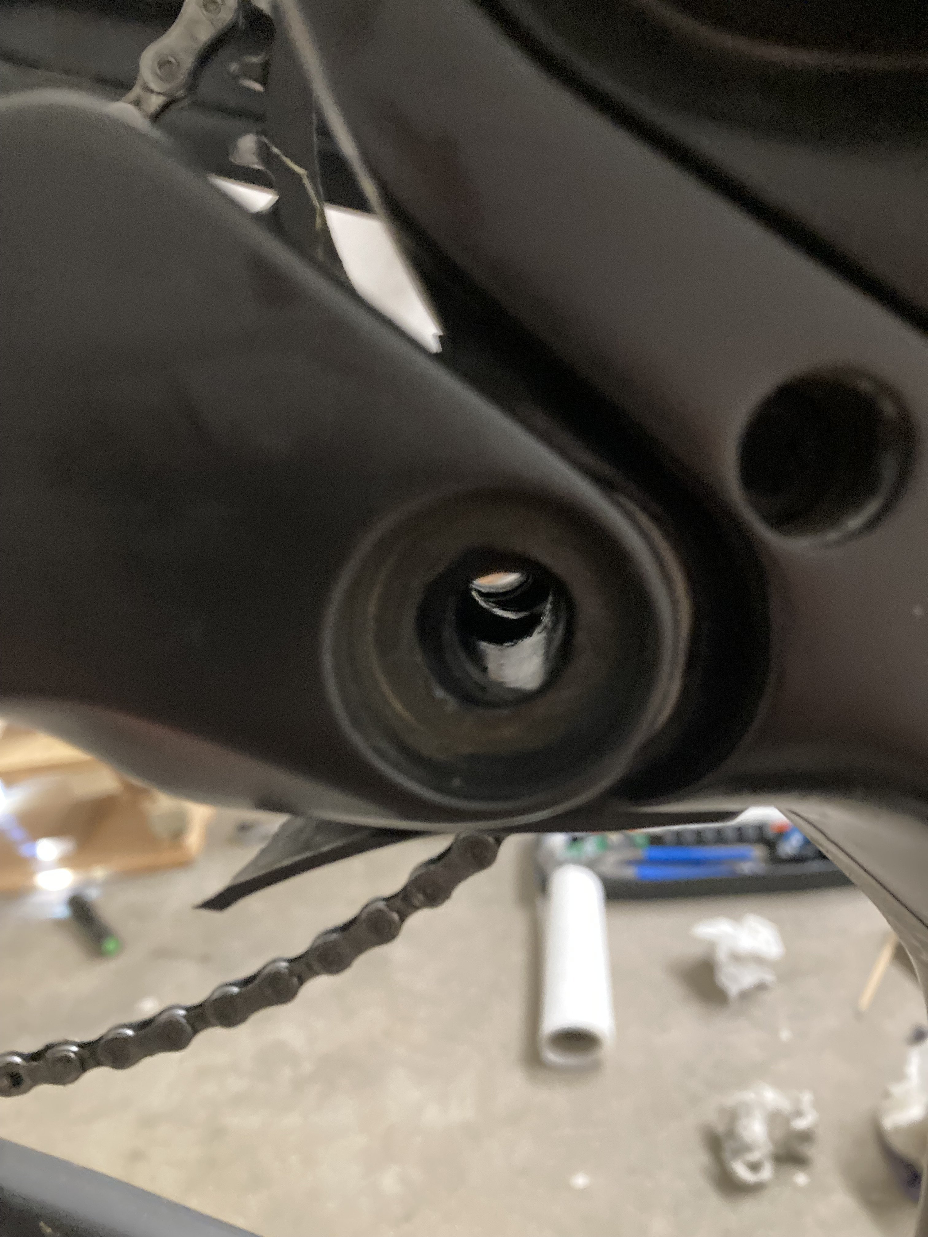

Die dazwischengelegten Scheiben und Dichtungen müssen exakt liegen, sonst passt das nicht. Am besten mit Fett fixieren.
Habe genau das gestern beim tauschen der Bremse gelöst gehabt.
Re: Canyon Spectral:ON 2022 - Erfahrungen, Umbauten, Tipps und Tricks
Ist erledigt, ich hab das Gewinde auf der Gegenseite demontiert und mit einem Kunststoffstiel eines Pinsels die Hülse positioniert. Die Bremsleitung hatte die Hülse ständig aus der Position gedrückt.
War ein kleiner Akt, beim nächsten Mal weiß ich Bescheid.
Besten Dank und einen schönen Sonntag.
Habe eben eine kleine runde gedreht, mein sporadisches knarzen ist endlich weg und auch beim einfedern, ist alles wie es sein soll. Schweiß und Nerven haben sich also gelohnt. Der Bereich war nicht wirklich dreckig, dafür aber staubtrocken. Bischen Lagerfett für den Bereich hat bestimmt nicht geschadet. Die Lager waren jedenfalls noch absolut leichtgängig.

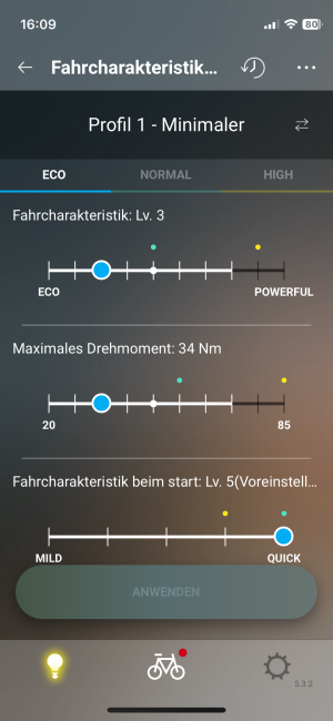

Servus,
hat hier jemand schon Anpassungen für die verschiedenen Modi, Trail, Boost usw. also Profile verändert?
Würde jemand seine Erfahrungen mitteilen und die Einstellungen mitteilen, Danke.
Schönen Tag Euch.

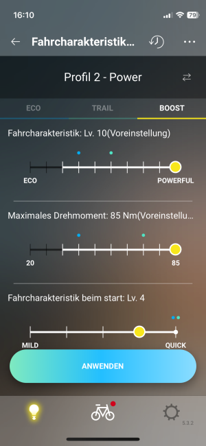

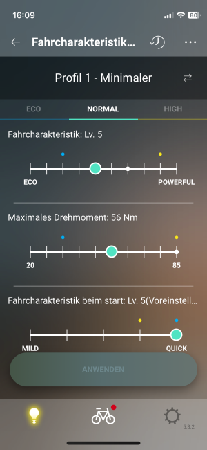

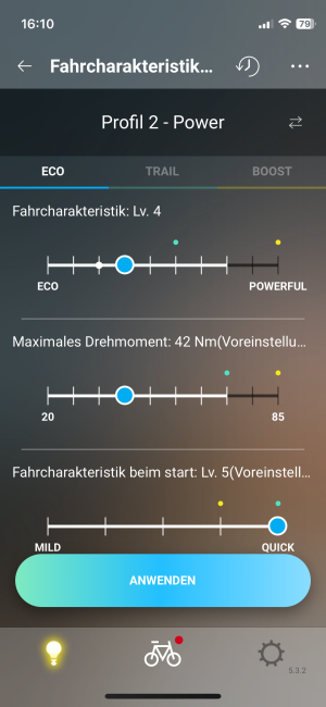

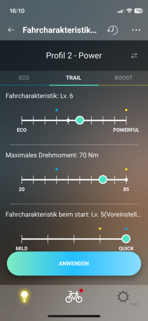

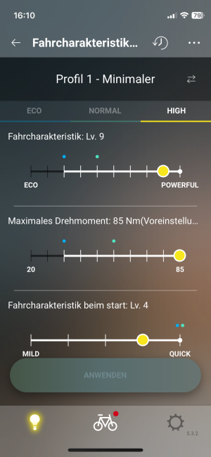

Hallo, ich habe mir 2 Profile (Minimaler und Power) mit folgenden Einstellungen konfiguriert. Meistens bin ich im Profil 1 und Eco unterwegs. Habe aber nicht weiter rumgespielt.
