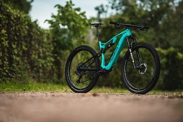

Mit dem Urta Hybrid hat Wilier ein sehr unauffälliges, man könnte auch sagen: elegantes Light-E-MTB im Programm. Ein etwas voluminöserer Vollcarbonrahmen versteckt Akku und Motor formschön. Der Name könnte der einen oder dem anderen bekannt vorkommen, denn auf den Namen Urta hört auch das unmotorisierte Cross-Country-Bike der Italiener. Somit wird schon mal klargestellt, wofür das Urta Hybrid gemacht sein soll: für den Einsatz in Cross-Country Habitaten. Da passt der gewählte Federweg von 120 mm sowohl an der Front, als auch am Heck, schließlich geht der Trend bei modernen XC-Fullys immer mehr zu 120 mm. Wilier verspricht ein Gewicht unter 16 kg in der Topausstattung. Dadurch soll es auch ohne Unterstützung und über 25 km/h mit Leichtigkeit fahrbar sein.
Um den Fahreigenschaften eines Cross-Country-Fullys nahezukommen, hat sich Wilier nicht nur beim Namen am XC-Boliden Urta SLR orientiert, sondern auch die Geometrie stammt größtenteils vom Urta SLR und wurde an die Ansprüche eines E-Bikes angepasst. Dabei wurde etwa die Federungskinematik neu abgestimmt und weiterentwickelt. Cross-Country-typisch finden auch im Urta Hybrid bis zu zwei Trinkflaschen problemlos Platz. Alternativ kann eine Flasche durch den 210-Wh-Rangeextender ersetzt werden. Somit findet aber wenigstens eine Trinkflasche auch bei maximaler Akkukapazität noch ihren Platz am Rahmen.
Optisch macht das Urta Hybrid viel her. Der Vollcarbonrahmen schließt den integrierten Akku und auch den Motor elegant ein und macht einen hochwertigen Eindruck. Systemintegration wurde, was Akku und Motor betrifft, hervorragend gelöst, doch die vielen Leitungen und Kabel am Cockpit machen einen sehr unaufgeräumten Eindruck. Auch einen Lenkanschlag gibt es nicht. Der Lenker schlägt im Falle eines Sturzes einfach gegen das Oberrohr.
Angetrieben wird das Urta Hybrid vom Fazua Ride 60-Motor, der einen maximalen Leistungsoutput von bis zu 450 Watt im Boostmodus hat. In Kombination mit dem im fest Rahmen integrierten 430-Wh-Akku bietet das Urta Hybrid viel Leistung und Reichweite für ein Light-E-MTB.

Wilier Urta Hybrid – Test auf dem Trail
Uphill
Das Urta Hybrid ist eine wahre Uphill-Rakete. In der E-Bike-Welt könnte es einer der besten Kletterer sein. Das Vorderrad klebt regelrecht am Boden!
Zugegeben, das Wilier Urta Hybrid ist nicht dafür gemacht, an durchschnittlichen Uphills mit klassischen E-Bikes mithalten zu können. Es bewegt sich vielmehr in seiner eigenen Nische. Entweder ist man der sportlichste Fahrertyp in der E-Bike-Gruppe und will im Anstieg nicht als Biobiker von der Gruppe stehengelassen werden, oder man ist in der Cross-Country-Gruppe und einfach nicht mehr so fit und möchte weiterhin mit den anderen Kolleg*innen mithalten können. Trifft da etwas auf dich zu? Dann ist das Urta Hybrid genau das richtige Bike für dich.
Das Testbike wurde in den vorkonfigurierten Fahrmodi getestet. In der Breeze-Unterstützungsstufe fordert dazu auf, viel eigene Kraft aufzuwenden, um voranzukommen. Je nach Situation fühlt sich der Breeze-Modus so an, als wäre er eine Art Ausgleich für das extra Bisschen Gewicht. Möchte man spontan das Tempo erhöhen, empfiehlt es sich, in den River-Modus zu schalten, denn dieser bietet mehr Support, reagiert feinfühlig auf die extra Leistung des*der Fahrenden und gibt gleichzeitig auch mehr Leistung des Motors hinzu, während man im Breeze-Modus in derselben Situation vergeblich auf zusätzliche Unterstützung des Motors wartet. Den Sprung vom River- zum Rocket-Modus spürt man auf Ebenen oder leichten Anstiegen kaum. Dieser macht sich erst im steilen Gelände bemerkbar, wo der Rocket-Modus mehr maximale Kraft bietet.
Genau hier entlarvt sich auch die größte Stärke des Urta Hybrids. Parameter, wie der geringe Federweg, der steile Sitzwinkel, tiefe Schwerpunkt, aber ganz besonders die tiefe Front des Urta Hybrids sorgen dafür, dass es im Uphill schwer aus den Reserven zu locken ist. Das Vorderrad behält selbst an den steilsten Rampen noch Bodenkontakt und es ist erstaunlich, wie aufrecht und bequem man an steilen, technischen Anstiege fahren kann. Natürlich war für mich, als jemand, der für gewöhnlich ohne Unterstützung unterwegs ist, auch die lineare und kontinuierliche Kraftentfaltung eines E-Bikes am Berg ein ungewohnter Faktor, der das Klettern ungemein vereinfacht hat, besonders auf losem Untergrund.
Im Uphill lässt das Urta Hybrid so manchen stehen.
# Im Uphill lässt das Urta Hybrid so manchen stehen. – Je steiler es wird, desto mehr staunt man über die Uphill-Performance des Urta Hybrid.
Der Fazua Ride 60 unterstützt stets unauffällig und leise, erst bei hohen Kadenzen oder intensiver Leistung nimmt man ihn aktiv wahr.
Die Sitzposition auf dem Bike ist sehr sportlich. Das Cockpit ist sehr tief und man hat viel Druck auf dem Lenker, der jedoch nicht unangenehm ist. Auffällig ist, dass das Rad eher klein ausfällt. Ich fahre in der Regel Größe L, doch hier war diese für mich schon an bzw. über dem Grenzbereich, das ist besonders am Sattelauszug aufgefallen, der für mich nicht mehr ausgereicht hat. Hier wäre eine längere Sattelstütze oder eine langhubigere Dropperpost nötig. Hinzukommt, dass direkt beim ersten Aufsetzen auffiel, wie kurz das Rad im Vergleich zu anderen aktuellen Fahrrädern in Größe L ist.

Ja, ein Cross-Country-Bike wie das Urta Hybrid hat mit 120 mm Federweg nicht ganz so viele Reserven wie ein vollwertiges Enduro. Für den Bikepark und große Sprünge ist es definitiv nicht gemacht. Doch das muss noch lange nicht heißen, dass es kein Spaß in der Abfahrt macht, denn es ist auch bergab bei hohem Tempo souverän unterwegs. Man bekommt viel Feedback vom Bike und hat ein sehr direktes Handling. Hinzukommt, dass es dank der kleinen Geometrie super wendig ist und sich einwandfrei durch enge, wechselnde Kurven manövrieren lässt. Ein Enduro ist es trotzdem nicht, das will es aber auch nicht sein.
Das Urta Hybrid lässt sich spielerisch in die Kurve legen.
# Das Urta Hybrid lässt sich spielerisch in die Kurve legen. – Im Downhill behält man stets Kontrolle über das Bike.
Die Pirelli Scorpion XC M bieten zusammen mit dem tiefen Schwerpunkt optimale Traktion in Kurven. Die 2-Kolben-XT-Bremsen verzögern hervorragend und passen gut zur Charakteristik des Bikes, in meinem Fall habe ich mich nie nach mehr Power gesehnt. An der Bremse ist nichts auszusetzen, doch bei einem Listenpreis von 12.500 € und der High-End-Ausstattung kann man schon die High End XTR-Bremse von Shimano erwarten. Auch Carbon-Kurbeln hätten gut in das Konzept gepasst.
Das 80-mm-Dropperpost sorgt für das XC-Gefühl auf dem Trail. Nach etwas Zeit hat man sich an den geringen Hub gewöhnt, doch gerade bei Sprüngen oder in steilen Passagen ist der Sattel etwas störend. Hier hätte eine langhubigere Sattelstütze sicher ein paar Vorteile mitbringen können. Zugegeben, bei einem 27,2-mm-Standard ist die Auswahl begrenzt.
Das 80-mm-Dropperpost bietet nicht besonders viel Sattelauszug.
# Das 80-mm-Dropperpost bietet nicht besonders viel Sattelauszug.
Die größte Unannehmlichkeit, besonders auf dem Trail, ist ein ständiges lautes Klappern im Unterrohr. Bereits auf Schotter hört man ein unangenehmes Geräusch, das sich im Trail auf ein Maximum verstärkt. Eventuell kann man selbst für Abhilfe sorgen, indem man die Züge mit einem Schaumstoff überzieht, doch bei einem Fahrrad dieser Preiskategorie erwartet man nicht, dass so etwas auftritt.
Was das Klappern der Züge angeht, haben wir beim Hersteller nachgefragt. Hier war man augenscheinlich sehr verwundert darüber, denn – O-Ton:
Wir von Wilier installieren an unseren Bikes seit Jahren einen Schaumstoff im Rahmeninneren um sämtliche Züge und Leitungen, die durch den Rahmen verlaufen, damit Geräusche verhindert werden. Eventuell wurde dieser Schutz bei der Montage vergessen. Dies werden wir selbstverständlich überprüfen.
Die Steuerung des Motors läuft über die Ring-Control von Fazua. Sie lässt sich intuitiv und einfach bedienen. Die Materialwahl bei Fazua fiel hier auf einen Kunststoff, der nicht sehr robust wirkt. Im Falle eines Sturzes ist die Ring Control nicht geschützt. An unserem Testbike stand die Ring Control in Konflikt mit der Remote der Sattelstütze, die sich nicht sehr ergonomisch bedienen ließ.
Das ist uns aufgefallen
  • Ständiges Klappern im Rahmen Sobald man auf grobem Schotter unterwegs ist, nimmt man es schon wahr. Im Unterrohr des Urta Hybrid sorgt etwas für ein lautes, störendes Geklapper. Schaumstoffüberzüge um die Leitungen könnten das Geräusch eliminieren. Siehe Statement von Wilier, der Überzug wurde in unseren Testbike wohl vergessen.
  • Rahmengröße fällt klein aus Das getestete Rad in Größe L bot dem Testfahrer (1,86 m, 94 cm Schrittlänge) nicht genug Sattelauszug und wirkte allgemein kürzer als vergleichbare Räder in gleicher Rahmengröße.
  • Tiefe Front Das Urta Hybrid hat eine sehr sportliche Sitzposition mit viel Druck auf dem Lenker, das sorgt für hervorragende Klettereigenschaften, ist aber nicht für jeden Fahrertyp geeignet.
  • Ladebuchse Die Ladebuchse ist mit einem Magneten versehen und schließt einwandfrei. Auch der Stecker hat einen Magneten und wird beim Einstecken regelrecht angezogen. Somit klappt das Einstecken beinahe blind. Wer jedoch einen Flaschenhalter montiert, sollte darauf achten, dass dieser mit etwas Abstand zur Ladebuchse positioniert wird. Je nach Modell öffnet sonst die Ladebuchse nicht komplett.
  • Carbon-Cockpit In den beiden Topversionen wird das Urta Hybrid mit einem schicken Carbon-Cockpit ausgeliefert. Das spart Gewicht und sieht super aus, bringt aber auch den Nachteil mit, dass es nicht verstellbar ist. Passt es nicht, muss sowohl neuer Lenker als auch neuer Vorbau her.
  • Volles Cockpit Die Linke Seite des Cockpits ist geradezu überladen mit Bedienelementen: Bremse, Lockout, Fahrmodi und Dropperpost-Remote, das ist alles super eng beieinander, wirkt etwas unaufgeräumt und erschwert die Bedienung. Besonders die Ring Control und die Remote des Dropperposts kommen sich in die Quere.
  •  Lockerer Griff Der linke Griff hat keinen Halt und rutscht einfach über den Lenker. Bei normaler Nutzung im Test rutschte er gegen die Ring Control und sorgte für mehr Reibung, die die Bedienung einschränkte. So verhakte sich die Ring Control gelegentlich in der oberen oder unteren Position, und der Motor ging ungewollt aus oder schaltete die Boostfunktion ein.
  • Gummilippe Eine Gummilippe schützt das Gelenk des Hinterbaus vor Schmutz.
  • Rostige Schraube Einige Schrauben haben nach einer Fahrt im Regen Rost angesetzt, eine eloxierte Schraube wäre wünschenswert.
  • Kein Lenkanschlag Im Falle eines Sturzes schlägt der Lenker gegen das Oberrohr. Außerdem ragt die Abdeckung des Steuersatzes beim Einlenken über den Rahmen hinaus, was ebenfalls ein Verletzungsrisiko birgt.
Der linke Griff ist mit Bedienelementen überladen.
# Der linke Griff ist mit Bedienelementen überladen.
Die Züge des Urta Hybrids klappern schon bei geringen Erschütterungen sehr laut.
# Die Züge des Urta Hybrids klappern schon bei geringen Erschütterungen sehr laut.
Fazit: Wilier Urta Hybrid
Das Urta Hybrid ist ein waschechtes Cross-Country-E-Bike, das der Kategorie Light-E-MTB alle Ehre macht. Es wurde konzipiert, um sportlich zu fahren, nicht, um sich gemütlich auf der Unterstützung des kraftvollen Fazua Ride 60 auszuruhen. Wer das Urta Hybrid fährt, sollte gewillt sein, eigene Kraft einzubringen, dann erst kann es mit seinen wahren Stärken glänzen. Dank kompromissloser Cross-Country-Geometrie bietet es super effizienten Vortrieb und begeistert mit ausgezeichneten Klettereigenschaften. Trotz des positiven Fahreindrucks gibt es hier und da ein paar Kleinigkeiten zu bemängeln, die sich bei der stolzen aufgerufenen UVP in einem Punktabzug summieren.
Artikelbild
Pro / Contra
Stärken
  • geringes Gewicht
  • leiser Motor
  • hervorragende Kletterfähigkeiten
Schwächen
  • hoher Preis
  • lautes Klappern der Züge im Testbike durch vergessenen Überzug
