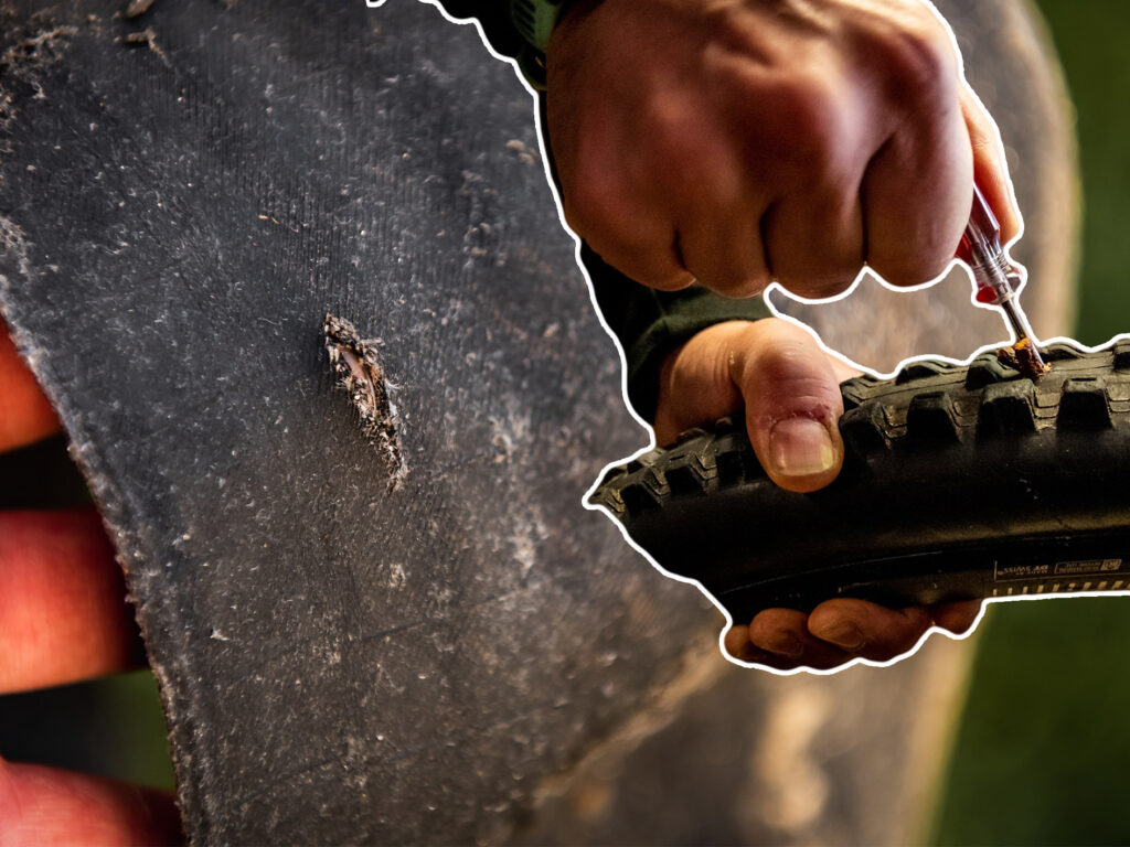

Tubeless-Reparatur-Kits
Die einfachste und schnellste Möglichkeit, um deinen Tubeless-Reifen auf dem Trail wieder gängig zu machen, sind Tubeless-Flicken oder Flick-Würstchen. Diese Gummi-Würmer stammen aus dem Automobil-Bereich und werden ganz einfach von außen in den Reifen gestopft. Du musst dazu keine weiteren Vorbereitungen treffen – es gibt mittlerweile eine Vielzahl an Reparatur-Werkzeugen, die schnell greifbar am Bike verstaut sind.
So geht’s:
  1. steck das Flick-Würstchen mittig in das Gabel-förmige Werkzeug (am besten hast du das bereits vorbereitet)
  2. stopfe das Würstchen in das Loch im Reifen, sodass noch etwa 3-4 mm oben raus stehen (das geht besser, wenn noch Luft im Reifen ist. Beschädige dabei nicht das Felgenband im Inneren)
  3. halte das Würstchen fest und zieh das Werkzeug aus dem Loch
  4. idealerweise schneidest du beide Enden des Würstchens vorsichtig ab, sodass diese flacher als die Stollen des Reifens sind.
  5. pumpe den Reifen wieder auf
# Spezielle Tubeless-Flicken sind die einfachste Möglichkeit, die rasante Fahr schnell fortzusetzen – die klebrigen Gummi-Würste werden einfach von außen in das Loch gestopft und dichten den Reifen wieder ab.
Häufig werden zwei Größen an Würstchen verkauft, die maximal etwa 6–8 mm große Löcher sicher verschließen. Die kleinen Flick-Würstchen können für sehr kleine Löcher gut sein – meistens nah am Felgenhorn. Häufig ist beim Set eine Feile dabei, mit der man den Riss aufweiten soll – diese ist unserer Meinung nach meist unnötig. Wer auf Nummer sicher gehen will, kann zu Hause noch etwas Vulkanisierungsflüssigkeit zwischen Reifen und Flicken verteilen, um einen dauerhaft sicheren Sitz zu garantieren.
# Am besten schneidet man die Flicken später ab, sodass sie nur noch 3-4 mm herausragen – sonst können sie vom Untergrund wieder aus dem Loch gezogen werden. Zu kurz, und sie werden leicht hineingedrückt.
