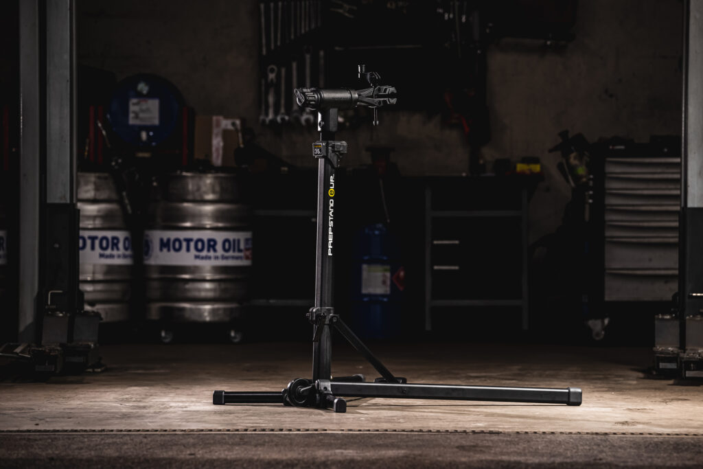

Mit dem Prepstand eUP Pro hat Topeak einen sehr innovativen Montageständer für E-Bikes und gewichtige Bikes im Programm. Laut Hersteller ist dieser Bikestand bis zu 35 kg Bikegewicht freigegeben. Besonderer Clou: eine eingebaute Hebehilfe, die mit ca. 17 kg entlastet und spürbar dabei hilft, auch schwere E-Bikes mühelos anzuheben. Per Fußpedal wird eine Gasfeder bedient, die, ähnlich wie bei einem höhenverstellbaren Bürostuhl, beim Anheben hilft. Die zusätzliche Hubkraft erleichtert das Anheben und Absenken spürbar, zudem dürfen auch richtig schwere Brocken in diesen Montageständer gespannt werden.
Der Klemmmechanismus lässt sich um 360° drehen und packt ...
# Der Klemmmechanismus lässt sich um 360° drehen und packt ...
... auch dicke Brummer bis 35 kg.
# ... auch dicke Brummer bis 35 kg.
Der Klemmmechanismus verfügt über elastische Gummibacken, lässt sich um 360° drehen und klemmt Fahrräder bei Reparaturen, bei der Reinigung und bei Wartungsarbeiten schnell und sicher. Wer seinen Montageständer gern mit auf Reisen nimmt, an die oder den hat Topeak auch gedacht, denn der Prepstand eUP Pro lässt sich schnell und intuitiv mittels Schnellspannverschluss zusammenklappen und einfach transportieren.
Leider ist der Spaß nicht ganz günstig, denn mit einem UVP von 999,95 € gehört dieser Montageständer schon zum noblen Werkzeug der Oberklasse.

Topeak Prepstand eUP Pro – ein nobler Bikestand
# Topeak Prepstand eUP Pro – ein nobler Bikestand – der mit eingebauter Hebehilfe, kraftvollem Klemmmechanismus, stabilem Stand und hoher Qualität aufwarten kann. Leider ist der Spaß mit 999,95 € (UVP) nicht ganz günstig.

Im Test
Aus Erfahrung wissen wir, was ein Bikestand können muss, um als Montageständer zu brillieren. Wichtig ist ein gewisses Grundgewicht, ein breiter sicherer Stand, eine gute Halte-/Klemmvorrichtung und im Idealfall lässt sich der gesamte Bikestand zusammenklappen und platzsparend transportieren oder lagern. In all diesen Punkten sackt der Topeak Prepstand eUP Pro die maximale Punktezahl ein. Auch im Hinblick auf Verarbeitung, Oberflächen, Handhabung und Wertigkeit kann dieser Bikestand voll überzeugen. Hier wirkt nichts lavede, lömmelig oder nicht haltbar, was man bei dem UVP von 999,95 € allerdings auch erwarten darf.
Mit einem Gewicht von 14 Kilogramm besitzt der Prepstand eUP Pro ein gutes Gegengewicht zu schweren E-Bikes und trägt sogar dickste Brocken, denn der Hersteller gibt hier bis zu 35 Kilogramm frei. Durch vier Füße – zwei lange stützen nach vorne, zwei kürzere nach hinten – steht der Topeak-Montageständer auch voll beladen sicher am Boden und wackelt nicht. Will man ihn in der Werkstatt manövrieren, hilft das integrierte Transportrad, denn hiermit lässt sich der Topeak Prepstand eUP Pro bequem durch den Raum schieben, ohne dabei angehoben werden zu müssen.
Überaus praktisch ist die Anhebefunktion, die das anzuhebende Gewicht um ca. 17 kg reduziert. Im Inneren des Topeak Prepstand eUP Pro wurde eine Gasdruckfeder platziert, die mit einem Pedal betätigt wird und dabei hilft, das schwere E-Bike einfach in die Höhe zu heben. Sehr praktisch, wenn man öfter an gewichtigen Bikes schraubt.
Wir haben dem Topeak Prepstand eUP Pro natürlich auch schwerere E-Bikes zugemutet, aber für die Fotos haben wir dann doch lieber ein unbenutztes Orbea Rise eingespannt.
# Wir haben dem Topeak Prepstand eUP Pro natürlich auch schwerere E-Bikes zugemutet, aber für die Fotos haben wir dann doch lieber ein unbenutztes Orbea Rise eingespannt.
Die Klemmbacken sind weich und verteilen den Klemmdruck auf eine große Fläche der Sattelstütze.
# Die Klemmbacken sind weich und verteilen den Klemmdruck auf eine große Fläche der Sattelstütze.
Mit Betätigen des Pedals hilft die integrierte Gasfeder beim Anheben und Absenken des eingespannten Bikes.
# Mit Betätigen des Pedals hilft die integrierte Gasfeder beim Anheben und Absenken des eingespannten Bikes.
Mit einem Light-E-MTB wie dem Orbea Rise hat der Topeak Prepstand eUP Pro gar keine Probleme.
# Mit einem Light-E-MTB wie dem Orbea Rise hat der Topeak Prepstand eUP Pro gar keine Probleme.
In der Realität funktioniert dies ziemlich problemlos. Betätigt man das Pedal mit dem Fuß, bewegt sich der obere Teil mit dem Klemmkopf von knapp 1 auf 1,50 Meter in die Höhe. Leichte Bikes werden mühelos von selbst angehoben, schwerere brauchen etwas Muskel-Unterstützung.

Der Topeak Prepstand eUP Pro macht in der Praxis eigentlich keine Probleme. Die weichen Klemmbacken umschließen die Sattelstütze satt und schlüssig und halten das Bike fest in Position. Mit der kleinen Kurbel, mit integriertem Schnellverschluss, lässt sich das E-Bike einfach und fest fixieren, bevor man es in die Höhe hebt.
Der Montagekopf besitzt eine Klemmung, die speziell für runde Sattelstützen entworfen wurde, lässt sich mühelos um 360° drehen und dank wertiger Verzahnung auch gut in allen Positionen fixieren. Will man sein E-Bike also auf den Kopf drehen, vielleicht um etwas von unten an der Motorabdeckung zu schrauben, ist dies möglich.
Leider hält die Gasdruckfeder nicht ganz, was sie verspricht. Muss man unter anderem eine fest sitzende Kurbel lockern, dann kann es passieren, dass der Bikestand dabei quasi „in die Knie geht“, also die maximale Arbeitshöhe nicht halten kann und sich langsam absenkt. In diesem muss das Bike auf die niedrigste Arbeitshöhe abgelassen werden, um dann die Kurbelschraube lösen zu können.
Eine sinnvolle Erweiterung ist die Werkzeugablage, die man separat kaufen muss. Für 29,95 € (UVP) erhält man hier eine große Ablage für Werkzeug, die sich formschlüssig am Topeak Prepstand eUP Pro befestigen lässt. Und wer seinen Bikestand gern mit auf Reisen nimmt, Rennfahrer*innen beispielsweise, für die bietet Topeak auch eine passende Tragetasche (109,95 € UVP) an.
Ausprobiert! Topeak Prepstand eUP Pro
Ja, der Topeak Prepstand eUP Pro ist teuer, aber jede Schrauberin und jeder Schrauber freut sich sicher darüber, etwas Unterstützung in der Werkstatt zu bekommen. Dank Gasdruckfeder hebt dieser wertige Montageständer – auch gern als Bikestand bezeichnet – E-Bikes mit ca. 17 kg Entlastung per Pedal nach oben, hält auch die dicken Brocken mit bis zu 35 kg Gewicht, klemmt sicher und ist sehr hochwertig verarbeitet.
