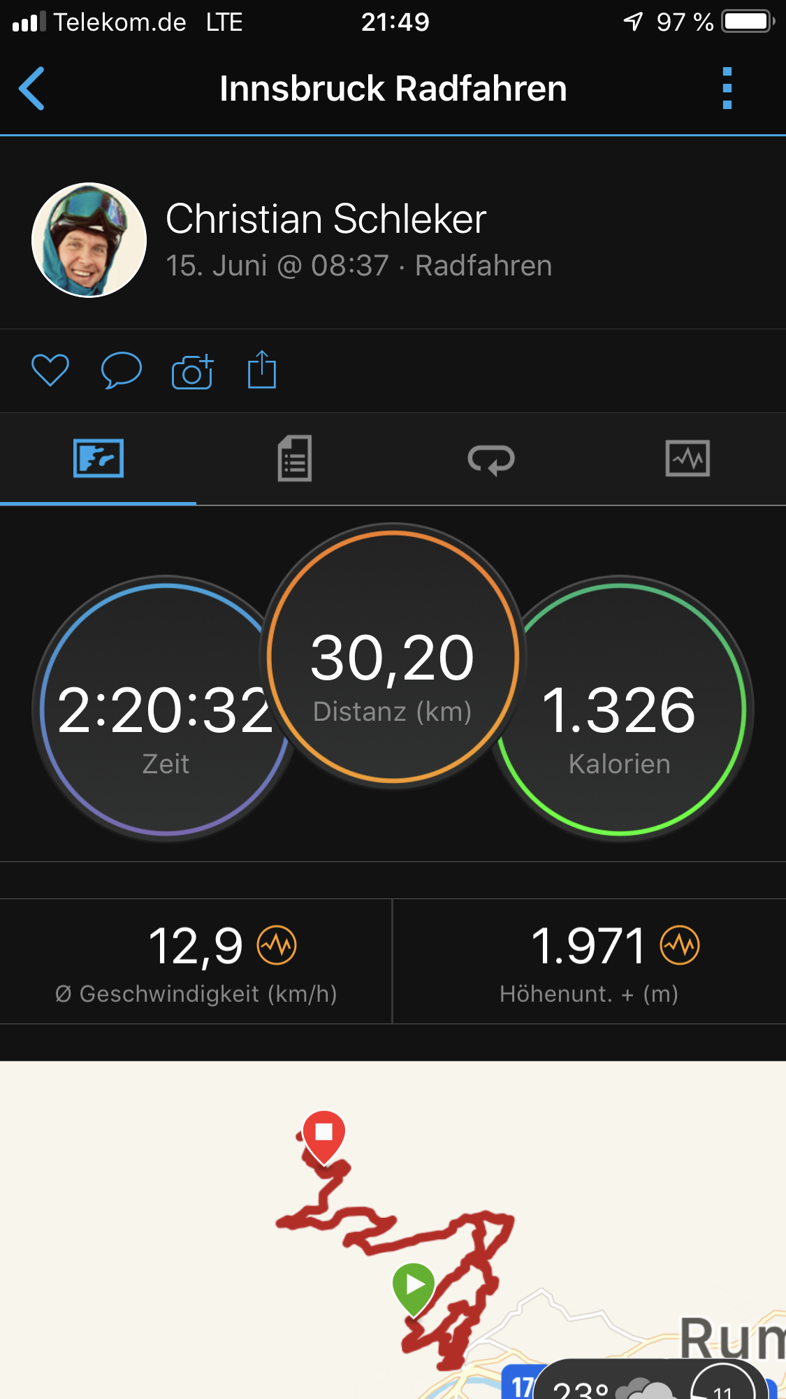

  3. War am WE mit der aktuellen Software (Eco nicht einstellbar) auf Höhenmeter-Hatz in Innsbruck an der Nordkette. Laut Garmin 1971hm, bei Strava 2028hm - mit einem Akku. Systemgewicht (Biker und Rad und Klamotten) = 93 Kilo. Clickpedale. 2.6er HR mit Addix Speed Mischung und 1.4 bar. Auffahrt Schotter. Nur Eco. Nochmal ein paar hundert Höhenmeter mehr wären cool - war aber so schon recht platt. Man muss ja auch wieder runter smilie
