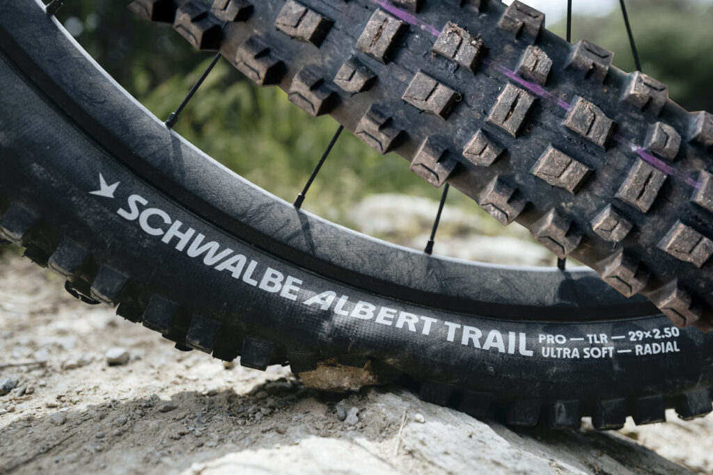

Schwalbe Albert
Der Schwalbe Albert ist der erste Reifen, der speziell auf die neue Radial-Karkasse abgestimmt ist. Er setzt auf ein relativ geschlossenes, rundes Profil und soll eine hervorragende Wahl für MTBs und E-MTBs mit 150 mm Federweg aufwärts sein. Dabei liegt sein Fokus weniger darauf, ein besonders präziser Rennreifen zu sein. Stattdessen wird der Reifen als gutmütiger und leicht zu steuernder Allrounder mit sehr viel Grip und Komfort positioniert. Dabei soll er seine Vorteile aufgrund des geschlossenen Profils eher auf harten als auf tiefen Böden ausspielen.
Der neue Schwalbe Albert ist ab sofort mit Gravity- oder Trail-Karkasse und in den Gummimischungen Soft und Ultra Soft erhältlich. Bei der Laufradgröße stehen 29″ und 27,5″ zur Wahl, während die zwei Breiten 2,45″ und 2,6″ angeboten werden. Preislich geht’s bei rund 74 € für die Version mit Trail-Karkasse los. Die Gravity-Variante schlägt mit 80 € zu Buche. Der von uns getestete Schwalbe Albert Gravity in 29″ x 2,6″ bringt 1.350 g auf die Waage.
