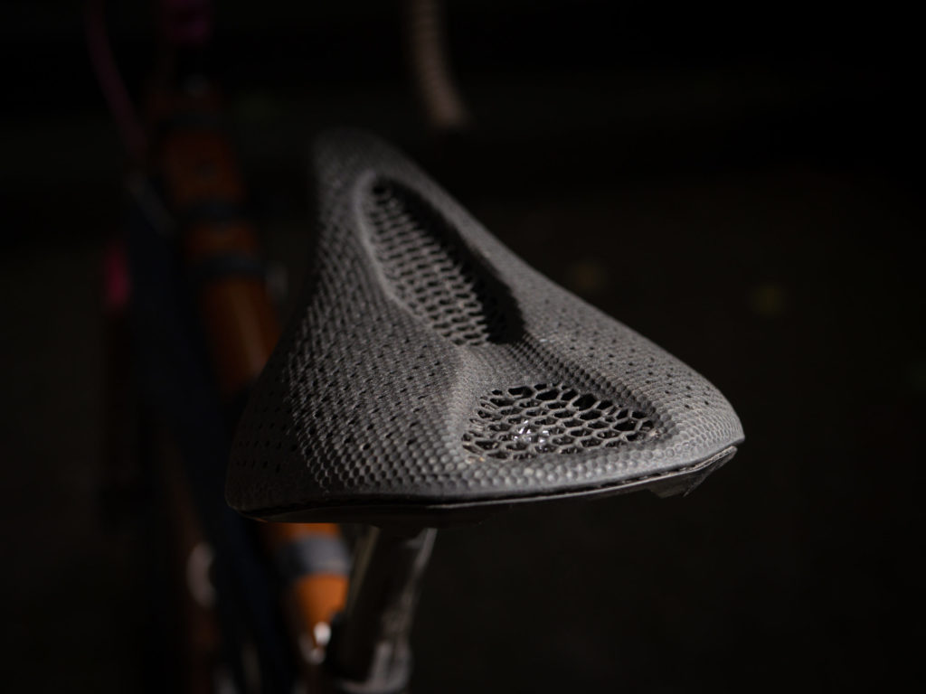

Obwohl die Satteldecke sehr flach scheint...

Nun ist das Fahrgefühl auf einem Sattel immer eine stark individuelle Frage. Aber der bestimmende Eindruck von Dämpfungskomfort trotz straffem Sitz wird sich auch bei anderen Testpersonen einstellen – ich lehne mich weit aus dem Fenster: zu 98 %. Es ist schwer in Worte zu übersetzen, man muss es gemacht haben, sonst landet man schnell bei Formulierungen nach Art von Weinverkostungen. Specialized hat natürlich bereits eigene Testfahrer mit dem Sattel ausgestattet. Von ihnen kam überwiegend die Rückmeldung, dass sich der Sattel deutlich besser und eben anders fährt. Häufig sei das Wort „locked in“ gehören zu wesen. Weil Gefühle nicht alles sagen, arbeitet man in der Body Geometry-Abteilung an Testverfahren, die neue Eindrücke messbar machen sollen.
Die Satteldecke besteht aus tausenden Zellen, die Zellgröße und die Dicke der Verstrebungen verändern sich im Inneren, wie es die Belastung erfordert
# Die Satteldecke besteht aus tausenden Zellen, die Zellgröße und die Dicke der Verstrebungen verändern sich im Inneren, wie es die Belastung erfordert
Die Wölbung der Satteldecke liegt zwischen Power und Arc
# Die Wölbung der Satteldecke liegt zwischen Power und Arc
# Obwohl die Satteldecke sehr flach scheint...
...dämpfte sie auf der Testfahrt besser als alles, was wir bisher kannten
# ...dämpfte sie auf der Testfahrt besser als alles, was wir bisher kannten

Dabei ist klar, dass das neue Fahrgefühl vor allem auf das Konto der neuen Carbon 3D-Satteldecke geht. Denn das Sattelgestell ebenso wie die Sattelschale übernimmt der Power mit Mirror Technologie eins-zu-eins vom bekannten S-Works Power-Sattel. Heißt: Er besitzt Streben und eine Sattelschale aus Carbon. Er wiegt mit 192 g gewogen in etwa so viel wie das Modell ohne Mirror-Technik. Verfügbar sind zum Start zwei Breiten: 143 und 155 mm. Bei beiden ist die Struktur der Satteldecke genau an die Breite angepasst. Die Wölbung der Satteldecke liegt in der Mitte zwischen den beiden bekannten Modellen Power und Power Arc.
