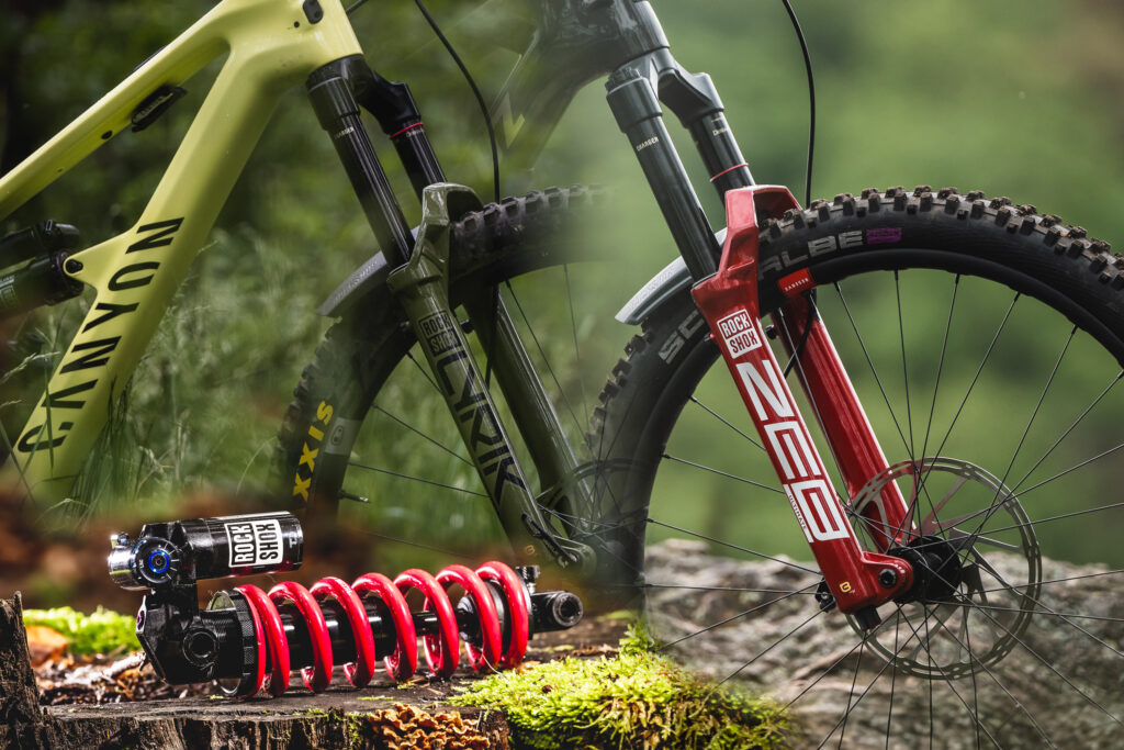

Die wichtigsten Neuerungen
- Dämpfungsupgrade für die Federgabeln Die neue Charger 3.1 Dämpfung für Zeb, Lyrik und Pike soll mit mehr Öldurchfluss und einem insgesamt höheren Verstellbereich punkten.
- Buchsen-Upgrade Außerdem haben die drei Federgabeln ein Buchsen-Upgrade verpasst bekommen. Dies soll das Ansprechverhalten weiter verbessern.
- Luftfeder-Update für die Pike Bei der RockShox Pike wurde auch die Luftfeder überarbeitet.
- Tuning Kits für die Federgabeln Der Tune ab Werk passt dir nicht? Kein Problem, ab sofort bietet RockShox mehrere Rebound- und Compression Tunes zum Nachrüsten an.
- Dämpfungsupgrade für den Super Deluxe-Dämpfer Analog zu den Federgabeln setzt auch der Super Deluxe künftig auf mehr Öldurchfluss und einen erhöhten Einstellbereich.
- XL-Luftkammer für den Super Deluxe Außerdem steht beim Super Deluxe nun eine neue XL-Luftkammer zur Verfügung, die die Lücke zum Vivid Air schließen soll.
- Neuer RockShox Vivid Coil-Dämpfer Analog zum letztes Jahr vorgestellten Luft-Variante (Hier geht’s zum RockShox Vivid Air Test) gibt es ab sofort auch einen Vivid Stahlfeder-Dämpfer
- Upgrade Kits erhältlich Nahezu alle Neuerungen lassen sich dank Upgrade Kits bei älteren Federgabel- oder Dämpfer-Modellen nachrüsten.

Federgabel-Updates für Zeb, Lyrik und Pike
Aus Charger 3 mach 3.1. Die Dämpfung in den RockShox Lyrik-, Zeb- und Pike-Federgabeln wurde überarbeitet. Dabei soll die Dämpfung im Gesamtsystem reduziert und der Einstellbereich insgesamt vergrößert worden sein. Der Lowspeed-Druckstufenkreislauf wurde so verändert, dass der Öldurchfluss in der Open-Position um 68 % höher ausfällt. Weniger Dämpfung ist die Folge. Gleichzeitig hat RockShox auf den Wunsch einiger Athleten reagiert und die Shim-Stack-Pyramide des Highspeed-Druckstufenkreislaufs vergrößert, um bei komplett geschlossenem Einsteller mehr Dämpfung zu ermöglichen. Um dem erhöhten Ölfluss gerecht zu werden, kommt zudem eine härtere IFP-Stahlfeder zum Einsatz. Zusätzlich wurde die Mid Valve Check Spring wurde überarbeitet und soll für eine noch geschmeidigere Druckstufendämpfung sorgen. Die gute Nachricht für alle Charger 3-Besitzer: die Upgrades lassen sich recht kostengünstig nachrüsten.
Auch für Tuner gibt es große Neuigkeiten: Wer mit der werksseitigen Abstimmung der Dämpfung unzufrieden ist oder aufgrund Gewicht und Fahrstil an die Grenzen des Einstellbereichs stößt, hat jetzt die Möglichkeit nachzubessern. Ab sofort bietet RockShox zwei Compression- (Standard und Heavy) und drei Rebound-Tunes (Light, Medium/Standard und Heavy) für die Federgabeln an. Das entsprechende Tuning-Kit kostet 30 € und enthält neben dem zur Montage nötigen Werkzeug alle nötigen Shims.
Die Änderungen an der Dämpfung betreffen jeweils nur die Ultimate und Select+ Modelle der Federgabeln. Das nächste Upgrade gibt’s aber für alle, unabhängig von der Preisstufe. RockShox hat den Federgabeln ein neues Buchsen-Paket verpasst. Durch noch höhere Standards in der Fertigung beim Ausfräsen und Einpassen der Gleitlager sollen die Federgabeln mit noch weniger Reibung und einem hervorragenden Out of the Box-System überzeugen. Außerdem kommen ab sofort die von der Boxxer bekannten Pressure Release-Buttons im Schraub-Design zum Einsatz.
Last but not Least hat die RockShox Pike eine neue an Lyrik und Zeb angelehnte Luftfeder mit vergrößerter Negativ-Luftkammer verpasst bekommen. Und auch optisch gibt es Neuigkeiten. Die RockShox Zeb ist fortan auch in der Farbe „Electric Red“ erhältlich.
Lange wurde darauf gewartet, jetzt ist er endlich da. Die Stahlfeder-Variante des bereits im vergangenen Jahr vorgestellten Vivid Air (Hier geht’s zum RockShox Vivid Air Test). Der neue RockShox Vivid Coil soll so das feinfühlige Ansprechverhalten einer Stahlfeder mit der Dämpfungsperformance des Vivid Air vereinen. Allen voran ist hierbei die Touch-Down-Technologie zu nennen. Dieses positionsabhängige Dämpfungssystem soll dafür sorgen, dass der Dämpfer am Anfang des Federwegs maximal sensibel anspricht, während er in der Mitte und am Ende des Hubs viel Kontrolle bietet. Dafür wird die Druckstufendämpfung des Hauptkolbens in den ersten 10 % des Federwegs umgangen.
Derweil sorgt der bereits vom Super Deluxe Coil bekannte HBO (Hydraulic Bottom Out) für einen einstellbaren Durchschlagschutz, der auf den letzten 20 % des Hubs eingreift. Genau wie beim Vivid Air lassen sich darüber hinaus auch beim Vivid Coil die Lowspeed- und Highspeed-Druckstufe sowie der Rebound extern einstellen. Je nach Einsatzbereich kann die herkömmliche Variante mit Lockout-Hebel oder die DH-Version ohne ebendiesen gewählt werden.
Im Aftermarket ist vorerst nur die Ultimate-Variante des Dämpfers für einen Preis von 699 € bis 729 € erhältlich.
