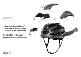

Release Layer System: Funktionsweise
Während herkömmliche Helme in erster Linie lineare Aufprallkräfte abfangen, besteht bei den meisten Stürzen eine Gefahr für das Gehirn durch schädliche Rotationskräfte. Genau hier setzt das neue RLS an. Das Release Layer System besteht aus drei Schritten: Reagieren, Rollen und Lösen. Auf der Außenseite des Helms befinden sich Panels, die über eine leichte Polycarbonat-Lagerschicht angebunden sind. Beim Aufprall reagiert die spezielle Klebeschicht, die Panels werden frei beweglich und können auf den eingelassenen Lagern in jede Richtung rollen. Im letzten Schritt lösen sich die Panels teilweise von der Helmschale, um weitere Energie abzugeben. Dadurch sollen gefährliche Rotationskräfte, die zu Gehirnerschütterungen oder schwereren traumatischen Hirnverletzungen führen können, deutlich reduziert werden.

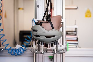

Unabhängige Tests zeigten, dass Helme mit RLS-Technologie die Rotationsgeschwindigkeit um bis zu zwei Drittel reduzieren konnten.

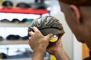

Die patentierte RLS-Klebschicht wurde so entwickelt, dass sie sofort auf eine bestimmte Aufprallkraft reagieren kann, ihre Haftung löst und die Lager frei rollen lässt.
# Die patentierte RLS-Klebschicht wurde so entwickelt, dass sie sofort auf eine bestimmte Aufprallkraft reagieren kann, ihre Haftung löst und die Lager frei rollen lässt. – Auf dem Helm befinden sich leichte Polycarbonat-Lager, wodurch die Panels in jede Richtung rollen können, um Rotationsenergie vom Gehirn wegzuleiten.
Das Panel löst sich anschließend, um weitere Rotationsenergie abzubauen.

Eine Studie der Universität Straßburg konnte zeigen, dass Helme mit RLS die Spitzen-Rotationsgeschwindigkeit je nach Aufschlagrichtung im Schnitt um 56 bis 66 Prozent reduzieren konnten. Das entspricht einer Senkung der geschätzten Verletzungswahrscheinlichkeit um bis zu 84 Prozent im Vergleich zu identischen Helmen ohne RLS.
