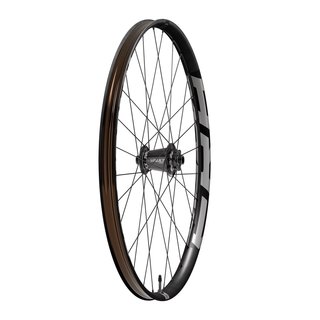

Die Race Face Era Carbon-Laufräder gibt es nun auch in einer eMTB-spezifischen Ausführung. Sie soll Compliance und Robustheit vereinen.
# Die Race Face Era Carbon-Laufräder gibt es nun auch in einer eMTB-spezifischen Ausführung. Sie soll Compliance und Robustheit vereinen. – Die Boost-Laufräder gibt es in 29 oder als Mullet-Setup zu einem Komplettpreis von 1.648 € (UVP).
Das Gewicht des abfahrtsorientierten Laufradsatz liegt laut Hersteller bei 1.929 g.
# Das Gewicht des abfahrtsorientierten Laufradsatz liegt laut Hersteller bei 1.929 g.
Die Race Face Era Carbon-Laufräder sollen sich besonders durch ihr kontrolliert-nachgiebiges Fahrgefühl bei gleichzeitig hoher Robustheit hervortun. Möglich machen das der front- und heckspezifische Felgenaufbau sowie das Speichenlayout: Während die vordere Felge nur 18,6 mm tief ist und damit mehr laterale Nachgiebigkeit bietet, ist die Hinterradfelge mit 22,6 mm Tiefe absolut auf Robustheit getrimmt. Hinzukommen unterschiedliche Speichenzahl und -konifizierung. Die 28 J-Bend-Speichen am Vorderrad verjüngen sich auf maximal 1,7 mm, während die 32 J-Bend-Speichen am Heck nur auf 1,8 mm Dicke heruntergehen. Die 30 mm Innenmaulweite mit „Anvil Edge“-Felgenprofil gegen harte Treffer auf dem Trail sind dagegen vorn wie hinten gesetzt.

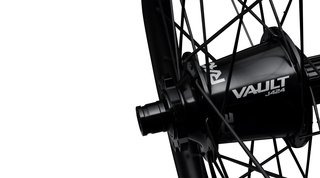

Im Laufradzentrum kommen Vault-Naben mit 3° Eingriff zum Einsatz; intern ist laut Race Face eine Stahlachse verbaut, um die Haltbarkeit zu erhöhen. Als Limits nennt Race Face ein zulässiges Systemgewicht von 150 kg sowie eine Freigabe bis 130 Nm Motorunterstützung.
Race Face vertraut auf die bauchigen Vault-Naben mit Stahl-Achsen und 3° Eingriffswinkel am Freilauf.

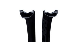

Gut zu erkennen: Vorn und hinten kommen unterschiedliche Felgenprofile zum Einsatz.
# Gut zu erkennen: Vorn und hinten kommen unterschiedliche Felgenprofile zum Einsatz.
