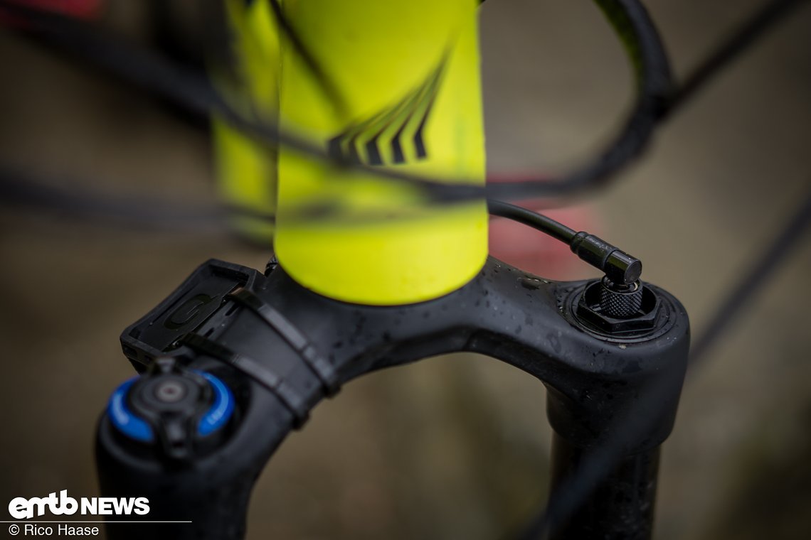

ShockWiz im Einsatz – das Modul wird links mit Kabelbindern befestigt und direkt mit dem Vertil der Gabel verbunden
# ShockWiz im Einsatz – das Modul wird links mit Kabelbindern befestigt und direkt mit dem Vertil der Gabel verbunden

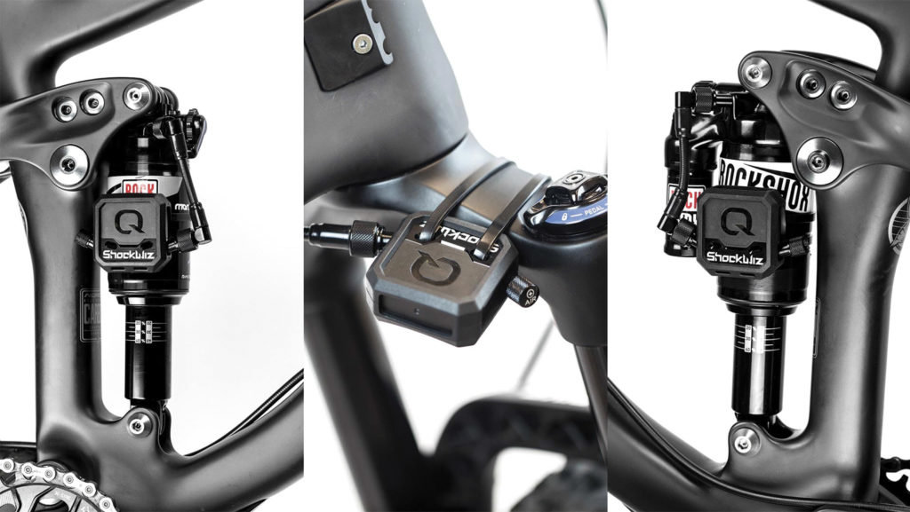

ShockWiz-Modul am Dämpfer – mittels kleinen Adapter direkt mit dem Dämpfer verbunden
# ShockWiz-Modul am Dämpfer – mittels kleinen Adapter direkt mit dem Dämpfer verbunden
