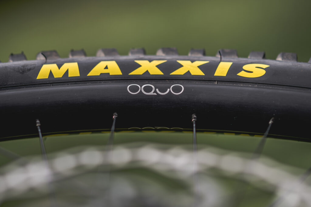

Das Herzstück der Top-Laufradsätze ist dabei eine Felge aus Carbon, die asymmetrisch geformt und laut Oquo so in der Lage ist, mit den Speichen eine dreieckige Form in Relation zu Felge zu erzielen. So sollen Speichenlänge und -spannung ausgeglichen und die Zuverlässigkeit der Laufräder erhöht werden. Dem Ziel folgt auch die Anpassung des Speichenloch-Winkels, was die Belastung weiter reduzieren soll.
Das asymmetrische Design mit den angewinkelten Speichenlöchern soll die Belastung für die Felge reduzieren und so die Zuverlässigkeit erhöhen.
# Das asymmetrische Design mit den angewinkelten Speichenlöchern soll die Belastung für die Felge reduzieren und so die Zuverlässigkeit erhöhen.
Auch den Felgenhörnern wurden offensichtlich einige Gedankengänge gewidmet. Um den bei Tubeless-Aufbauten üblichen Snakebite zu verhindern, bei dem der Reifen zwischen dem Felgenhorn und einem Hindernis auf dem Boden eingeklemmt und beschädigt wird, haben die Entwickler das Felgenprofil recht breit gestaltet. So soll die Wahrscheinlichkeit von Einstichen deutlich verringert werden. Schließlich werden die Felgen mit Naben und Speichen von DT Swiss vervollständigt – und das in einem Verfahren, das sowohl auf Roboter als auch Handarbeit setzt.
Der Felgenwulst fällt relativ breit aus, um die Gefahr eines Snakebites zu minimieren.
