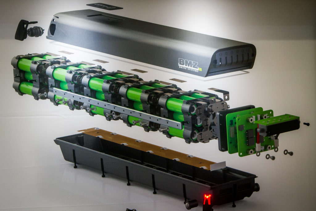

Eine optimale Lösung für die Unterbringung der Batterie zu finden, ist eine der größten Herausforderungen bei der Entwicklung von modernen E-Bikes. Der Trend geht zu integrierten Bauformen der Batterien in den Rahmen. Vorteile integrierter Batterien sind die Optik, der Schutz des Akkus beim Sturz, ein besserer Diebstahlschutz sowie eine bessere Gewichtsverteilung. Die BMZ Group bietet mit der neuen, nahezu unsichtbar in den Rahmen integrierten und herausnehmbaren Batterie URV8 ein Design, das funktional und optisch neue Maßstäbe setzt.
URV8 – ein Akku für anspruchsvolle Belastungsszenarien
Mit dem URV8 ist ein Akku mit leistungsfähigem Befestigungsmechanismus entstanden, der auch bei anspruchsvollen Belastungen zuverlässig funktioniert. Das Aluminiumgehäuse und die Halterung des URV8 sind robust und widerstandsfähig. Der Akku verfügt über ein kompaktes Design und lässt sich je nach Rahmengeometrie so integrieren, dass er von oben, von unten, oder von der Seite entnommen werden kann. Verbaut wird die Batterie mit BMZ Top Zellen, die über eine sehr hohe Energiedichte und bis zu zwölf Jahren Lebensdauer verfügen. Der URV8 hat einen Performance Peak von 30A, 650Wh und ist mit 36V oder 48V Nennspannung verfügbar. Damit ist der URV8 die High Performance-Lösung und bereit für die neue Motorengeneration in E-Bikes.
# Der Verschluss ist massiv und hochwertig
# Damit der Akku fest sitzt ist, wurde ein breiter Verriegelungsmechanismus konstruiert
# Praktisch ist die kleine Ladestandsanzeige direkt am Akku
Lösungen für kundenspezifische Rahmendesigns
Insgesamt verfügt BMZ mit den Modellen URV7, URV8, dem URV9 und dem neuen Cargo Batterie über mehr leistungsfähige Batterie-Integrationslösungen, die von Kunden in die eigenen Rahmendesigns integriert werden können. Der URV7 und der URV9 sind Unterrohr- Batterien mit bis zu 500Wh. Der URV7 ist ein semi-integrierte Unterrohrbatterie, welche leicht entnehmbar ist und durch die harmonische Integration glänzt. BMZ bietet darüber hinaus eine komplett ins Unterrohr integrierte und nicht entnehmbare Batterie – den URV9 an. Dieser eignet sich besonders für Long Travel Bikes, Spezialfahrzeuge, Leichtbau sowie für Flotten/Rental. Diese vollintegrierte Lösung verschwindet im Rahmen und wird besonders gerne bei minimalistischen Rahmendesigns eingesetzt. Die CargoBatterie ist eine flexible Lösung für den Lastenrädermarkt bis zu 850 Wh.
Alles aus einer Hand – made in Germany
BMZ bietet sowohl kundenspezifische Entwicklungen als auch Plattform Batterien an. Der Vorteil der Pattform Batterien ist, dass eine schnellere Realisierung und Kosteneinsparungen gewährleistet sind. Die Rahmenentwickler bekommen die notwendigen CAD-Daten zur Verfügung gestellt, um mit vergleichbar geringem Aufwand eine optimale Design- und Funktionslösung zu finden.
