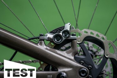

Die neue Intend Trinity Bremse ist für einen Preis von 950 € erhältlich und bringt ohne Kühlrippen 244 g auf die Waage.

Im Bremssattel verbergen sich wuchtige 17 mm Kolben

Im Bremssattel verbergen sich zwei 17 mm große Kolben. Um Platz zu sparen, sind diese versetzt zueinander angeordnet: Sprich, der hintere Kolben sitzt tiefer im Bremssattel als der vordere. Dies ermöglicht trotz der großen Kolben eine kompakte Bauform. Der Versatz zwischen hinterem Kolben und Belag wird entweder über einen Spacer (Enduro-Version) oder die optional erhältlichen Kühlrippen (Downhill-Version) ausgeglichen. Beide Variante werden einfach auf den Kolben geclippt.
Intend verwendet keine eigene Bremsbelag-Form, sondern übernimmt die der SRAM Code-Bremse. Dadurch stehen dem Kunden vielfältige Belag-Optionen zur Verfügung. Als Bremsflüssigkeit kommt Putoline 2,5W zum Einsatz. Um den Entlüftungsprozess zu vereinfachen, werden die Kolben anderes als bei herkömmlichen Bremsen im Zuge der Entlüftung komplett umspült. Dadurch soll die Bremse ohne langes herumhantieren schnell und einfach entlüftet sein. Die Bremsanlage wird übrigens trocken ausgeliefert.
Im Bremssattel verbergen sich wuchtige 17 mm Kolben – die Kühlrippen können für einen Aufpreis von 45 € dazu erworben werden.
