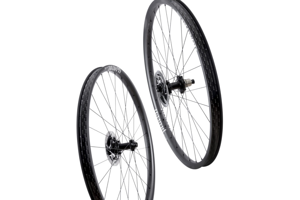

Der britische Laufradhersteller Hunt präsentiert mit dem Proven Carbon Trail H_Core sein neuestes Carbon-Modell, das nach eigenen Angaben dreieinhalb Jahre Entwicklungszeit hinter sich hat – erhältlich ist er in 29″ oder als Mullet (29″/27,5″). Der Laufradsatz kommt mit Hunts S_RapidEngage-Naben, die durch eine 90-Zähne-Ratsche und sechs Double-Tooth-Pauls einen Eingriffswinkel von nur 2° ermöglichen sollen. Wer Interesse an den neuen Trail-Laufrädern hat, darf mit einem Gesamtgewicht von rund 1.732 g (29″ Set) rechnen – laut Hunt resultiert das aus einem abgestimmten Carbon-Layout und speziellen pultrudierten Einlagen (H_Core), die die Felgenflanken verstärken. Der UVP liegt bei 1.449 € und die Felgen sind sowohl mit matt-schwarzen als auch weißen Decals erhältlich.

# Die H_Core-Technologie setzt auf pultrudierte Einsätze ...
# ... die sollen das Laufrad noch widerstandsfähiger gegenüber harten Schlägen machen.
Die H_Core-Technologie soll durch pultrudierte und carbonreiche Einsätze in der Felgenstruktur für eine besonders gleichmäßige Verdichtung und weniger Poren im Carbon sorgen, sodass die Laufräder laut Hunt auch härteren Schlägen besser standhalten können. Bei der Pultrusion handelt es sich um ein Verfahren, bei dem dünne Fasern – meistens aus Kohlenstoff – durch eine mit Harz gefüllte Form gezogen und dann unter Hitze und Druck ausgehärtet werden. Das Ergebnis soll ein sehr dichtes und widerstandsfähiges Material sein.
# Mit der Anti-Splinter-Layup-Schicht soll zudem die Entstehung von Mikrorissen minimiert werden.
# Mit 794 g vorne ...
# ... und 938 g hinten kommt Hunt auf ein Gewicht von 1.732 g beim 29"-Setup.
Damit nicht genug, setzt Hunt auch auf den Einsatz der Anti-Splinter-Layup-Schicht, bestehend aus einer 10K-Carbonwebung, die die Entstehung von Mikrorissen minimieren soll.
Auch Vorder- und Hinterradfelge sind unterschiedlich konstruiert worden. Die vordere mit 31 mm Innenbreite ausgestattete Felge ist auf etwas höhere Seitennachgiebigkeit ausgelegt, während die hintere Felge mit 30 mm Innenbreite kommt und durch eine geringfügig massivere Wandstärke für Stabilität sorgen soll. Ein 4 mm breiter Felgenhornbereich am Hinterrad soll Durchschlägen vorbeugen. Auch die Speichen wurden unterschiedlich gewählt und sind vorne dünner als hinten.
# Bei den Naben kommen die Hunt S Rapid Edge zum Einsatz.
# Beim Freilauf gibt es einen Einrastwinkel von gerade einmal 2°.
