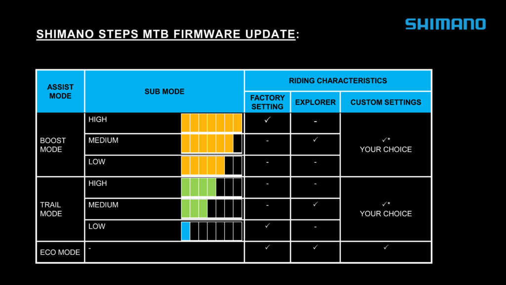

Software Nutzer des SHIMANO STEPS MTB (E8000) Systems dürfen sich auf eine neue Firmware freuen, die es E-Mountainbikern aller Art ermöglicht, den Boost- und Trail-Mode ihres Systems an ihre individuellen Vorlieben und ihren Fahrstil anzupassen. Dazu lassen sich der Trail- und der Boost-Modus wahlweise in einer „High“-, „Medium“- und „Low“- Einstellung betreiben. Dabei stehen drei Betriebsarten bereit: „Dynamic“, „Explorer“ und „Custom“.
Dank dieser großen Bandbreite an Einstellungsmöglichkeiten können Nutzer künftig die Unterstützungsstufen des E8000-Antriebssystems an ihrem E-Mountainbike individuell nach ihren Wünschen, Vorlieben, ihrem Fahrstil und dem Terrain konfigurieren.

Betriebsart Dynamic
In der ab Werk voreingestellten Betriebsart „Dynamic” liefert der Boost-Modus (die höchste Unterstützungsstufe des SHIMANO STEPS MTB Systems) ein hohes Maß an Unterstützungs- leistung, während die dynamische beziehungsweise variable Unterstützungsleistung im Trail-Modus in dieser Betriebsart einer erst spät ansteigenden Kurve folgt, der Fahrer also bei geringem Krafteinsatz zunächst relativ wenig Unterstützung erhält. Im Eco-Modus bleibt es bei einer Einstellung mit einer geringen Unterstützung, die aber zum einen für zahlreiche Einsatzbereiche völlig ausreicht und zum anderen die Reichweite erheblich erhöht.
Betriebsart Explorer
In der neuen Betriebsart „Explorer” liefert der Boost-Modus dagegen ein mittleres Level an Unterstützungsleistung während die variable Unterstützung im Trail-Modus so gestaltet ist, dass schon bei geringerem Krafteinsatz des Fahrers ein etwas höheres Niveau an Unterstützung des Systems anfällt. Auch bei „Explorer” kommt als dritter Modus der feste Eco-Modus hinzu. Diese Betriebsart eignet sich für eine Vielzahl von „Trail-lastigen” Einsatzszenarien, indem zugunsten von Fahrspaß, Komfort und Kontrolle im auf Trails üblichen mittleren Geschwindigkeitsbereich auf maximale Leistung für Spitzengeschwindigkeit verzichtet wird.
Betriebsart Custom
In der Betriebsart „Custom“steht es dem Anwender schließlich frei, zwischen je einer „High”-, „Medium” und „Low”-Einstellung für den Boost- und den Trail-Modus zu wählen. So kann der Fahrer sein System beispielsweise mit einem niedrigen Leistungslevel für Boost und Trail eher konservativ-zurückhaltend programmieren oder aber mit der „High”-Einstellung für beide Modi kompromisslos auf Leistung trimmen.

Eine weitere Besonderheit ist, dass all diese Einstellungen künftig vom Fahrer selbst vorgenommen werden können. Und zwar sogar direkt auf dem Trail. Per Bluetooth-Verbindung und E-Tube App für iOS und Android Smartphones und Tablets lässt sich das SHIMANO STEPS MTB System damit jederzeit und aktuell an die Gegebenheiten und die individuellen Vorlieben anpassen.
