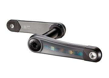

Die Kurbeln in e*spec sind kompatibel mit allen gängigen Antriebssystemen.
# Die Kurbeln in e*spec sind kompatibel mit allen gängigen Antriebssystemen. – Je nach Motor kann man zwischen 26 mm und 21,5 mm Offset wählen.
Das Gewicht startet je nach Motor/Offset bei 330 g (Fazua Ride 60).
# Das Gewicht startet je nach Motor/Offset bei 330 g (Fazua Ride 60). – Die E-Version gibt es unter anderem mit kurzen 155 mm Armen.

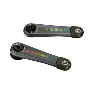

Die Biobike-Version gibt es mit Kurbelarmlängen ab 160mm. Das Gewicht startet bei 335 g (170 mm).
# Die Biobike-Version gibt es mit Kurbelarmlängen ab 160mm. Das Gewicht startet bei 335 g (170 mm).
Schutzfolie, Kurbelboots und Selbstabzieher gehören zum Lieferumfang.
# Schutzfolie, Kurbelboots und Selbstabzieher gehören zum Lieferumfang.
